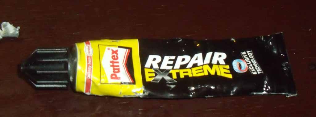

Leider stellte sich heraus, dass die Arretierung der Sigma-Halterung (die haben ja so eine Dreharretierung) zwar für einen 10 Gramm schweren Tacho ausreichend ist, aber mit einem 120 Gramm schweren Smartphone wohl ein bisschen überfordert ist. Also habe ich die Tachorückseite gleich mit der Halterung verklebt (den alten Tacho konnte ich ja sowieso nicht mehr nutzen...braucht ich auch nicht. Die Osmand zeigt mir meine momentane Geschwindigkeit an und alle weiteren Daten (Durchschnittsgeschw. usw) zeichnet die Tracking-App mit auf.
Als Kleber habe ich "Pattex Repair Extreme" verwendet..aber nur weil der noch in der Schublade lag...noch besser gehts sicher mit 2-Komponenten-Klebstoff (Bild angefügt)
Als nächstes musste der Akkudeckel des Motorola aufgeraut (1) und mit Universalverdünnung von Fett befreit werden. (2,3,4) Selbstverständlich auch die plane Fläche des ehemaligen Tachos. Beide seiten mit Kleber versehen (5)..zwei Minuten antrocknen lassen und zusammendrücken. Insgesamt ist die Bauhöhe der gesamten Konstruktion mit 10 Millimetern wirklich gering. (6) Kein Vergleich mit diesen bescheurtern Fahrradhaltern, die viel zu hoch aufbauen, viel zu schwer sind und zu guter letzt auch nur an Runde Lenker bzw. Vorbauten passen. BILD 3
