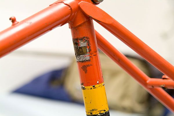

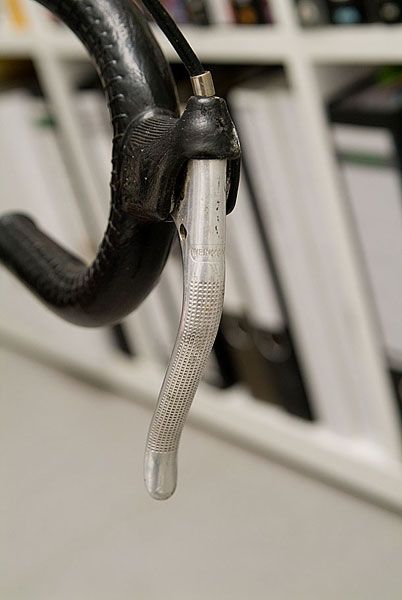

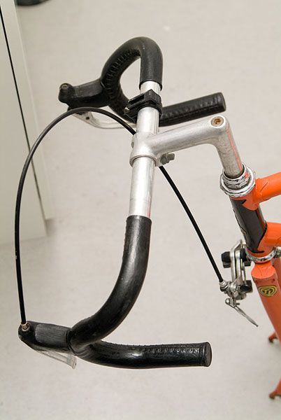

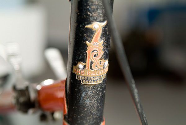

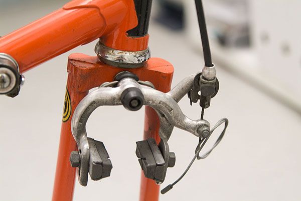

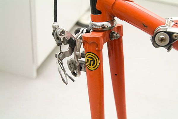

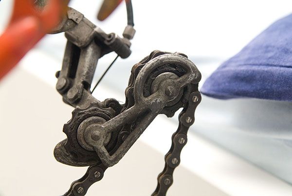

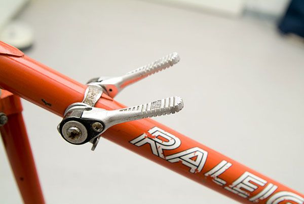

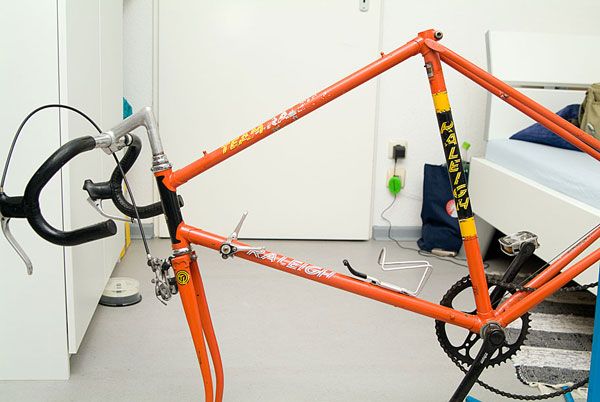

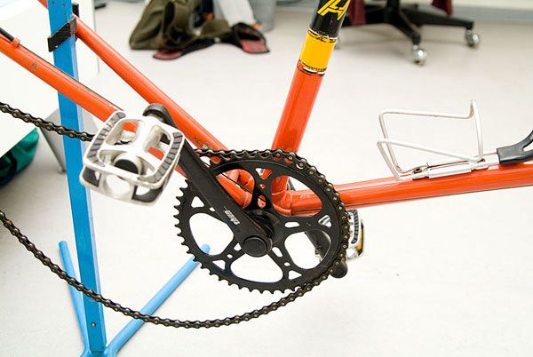

Ich habe gerade die Fotos gemacht.
@Corry, welches Spezialwerkzeug benötige ich?

Der Rahmen ist keiner aus 531 sonder aus einem einfachem Rohrsatz, manche würden sagen "Wasserrohr", also wohl ein Record, kein Pro-Team. Das Rad sollte aussehen wie die Profi-Modelle, ist aber keins.
Die Kurbelgarnitur ist definitiv nicht original, du brauchst eine passende zweifach Garnitur und einen Umwerfer. Schaltung von Suntour, sollte nach Reinigung gut funktionieren, schöne Friktionsschalter dazu, die finde ich gut.
Da kann man schon wieder eine schönes Radl draus machen, aber 80 € reichen definitiv nicht aus. Du brauchst auch noch einen Abzieher für die Kurbel wenn Du die wechseln willst. Bremsen von Weinmann sind auch einfacherer Art und sollten mit neuen Zügen und Belägen getunt werden, ist halt eine weiterer Kostenfaktor.

So sehr ich auch immer Mitleid mit geschundenen Rädern habe, so sehr würde ich dafür plädieren, so wenig wie möglich in das Rad zu stecken, wenn überhaupt.
Ich habe mich bis zu den Bildern erst mal zurückgehalten, weil ich schon befürchtet habe, daß es ein "Team Blender" ist.
Das Rad, hat mit dem das beispielsweise Didi Thurau gefahren ist, bis auf die Farbgebung nix gemeinsam.
Es ist die einfachste Ausführung und hat gestanzte Ausfallenden, keine Anlötsockel, nicht mal ein Schaltauge.
Eigentlich das ideale Rad um ein Singlespeed daraus zu machen.

Habe keine Ahnung von Raleigh, denke aber dass Lenker und Vorbau von einem Motobecane stammen und dass der Vorbau 22,0 Schaftdurchmesser hat.
Ich sags nicht gerne, aber das Rad ist für bastelarbeiten keine so gute Basis. Wärest Du ein Sammler und Bastler mit vollen Ersatzteilkisten wäre drüber nachzudenken daraus ein Stadtrad zu machen. Aber wenn Du alle fehlenden Teile und Werkzeuge kaufen musst, würde es sich absolut anbieten, mit einem etwas besseren Rad anzufangen, auch weil das Schrauben an so einem Rad wie hier gezeigt meist weniger unkompliziert abläuft und etwas Erfahrung braucht.
Du bekommst mit etwas Glück und suchen ein fahrbares altes Rad für 100 Euro. Ich würde eher das anvisieren, das Rahmenset dass Du da hast ist Fachleuten vielleicht 20 wert (falls sie es überhaupt nehmen würden), einem Einstieger der ein Fixie will, sicher mehr.
AW: Lohnt sich die Sanierung?
Ich glaube das nicht, denn meins hatte ursprünglich exakt die gleiche Kombi montiert.
Die Hütlis waren aus Plastik statt aus Gummi und mit Carlton "gelabelt".
Dort, in Carlton, hat Raleigh die Dinger auch massenhaft zusammengeschustert.
Das Pseudolenkerband war ähnlich wie bei den ollen Motobecane ein Plastikimitat eines genähten Leders.
