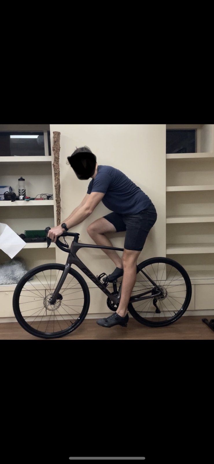

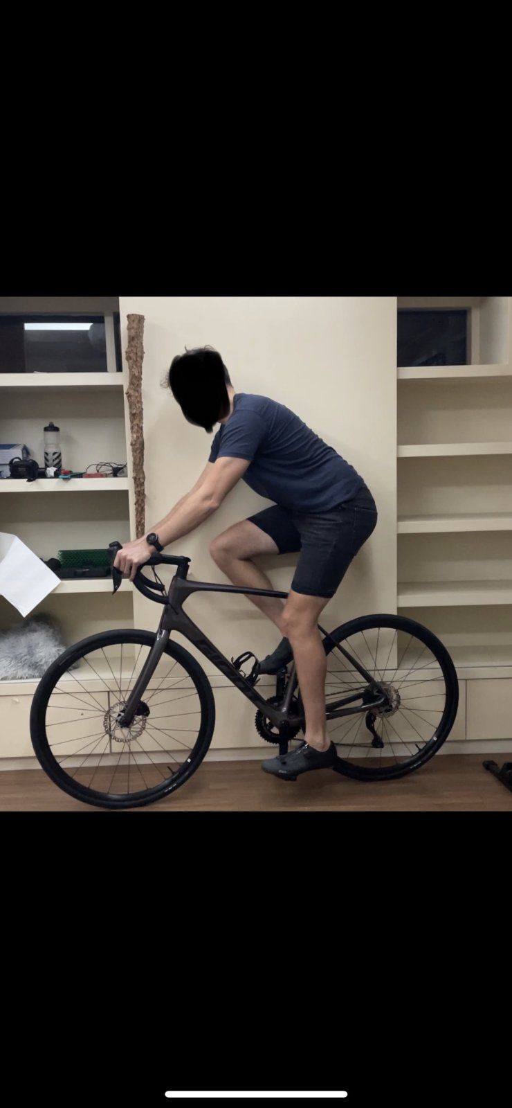

Diese Änderungen hab ich auch mal bebildert.
Sattel etwas niedriger und weiter nach vorne.
6 Uhr Stellung - Verse liegt locker auf dem Pedal
6 Uhr Stellung eingeklickt
3 Uhr Stellung - Hab das Knielot zwar nicht ausgemessen, könnte aber ungefähr hinkommen.

Mein Tipp für den Sattel: Wichtig ist, dass die Hüfte nicht hin und her eiert! Du musst beim Treten(!) satt und ruhig mit dem Becken auf dem Sattel fest sitzen. Messen hilft da nicht. Da hilft nur fühlen. Im Zweifel ist 1 cm tiefer weniger schmerzhaft als 1 cm zu hoch. Die Belastung der ansässigen Muskelgruppen zu erfühlen ist eine brauchbare Methode. Darum geht's ja am Ende auch.
Eventuell musst Du Deine Cleat-Position auch noch anpassen. Ich empfehle mehr in die Fußmitte, also so weit wie möglich nach hinten damit. Dazu muss dann der Sattel mitwandern, also mit Deinen Füßen nach vorne.
Vorne würde ich mal den Lenker etwas hochdrehen, so dass die Hoods ein klein wenig nach oben stehen. Das verkürzt den Reach etwas und bringt Dein Handgelenk "auf Linie". Wäre zumindest ein guter Test. Ultimativ wäre es natürlich besser, bei nahezu horizontalen Griffen einen guten Griff eher von oben zu bekommen. Dazu muss aber das Cockpit näher an Deinen Körper. Da macht dann auch ein tieferer Stack nicht mehr so viel aus.
Wenn hier Taubheit in der Hand auftritt, war es zu viel des Guten. Ich reagiere da schnell auf feine Änderungen. Da muss man also mit Gefühl ran.

Wenn der Sattel wieder nach vorne geht verkürzt sich die Streckung des Oberkörper, also braucht man keinen anderen Vorbau. Das mal fahren und dann berichten
Edit der Sattel ging ja nach vorne in den letzten Bildreihehen
