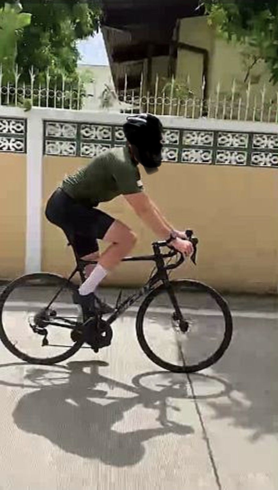

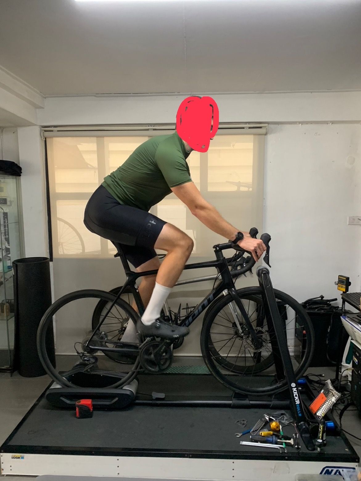

Wie der Titel schon verrät, hab ich auf meinem jetzigen Rennrad (Giant TCR) mittlerweile etwas mehr als 5.000km zurückgelegt.
Davon bin ich 3.000km in den letzten 4 Monaten gefahren.
Trotz eines Bike-Fits, ein paar Anpassungen (kürzerer Vorbau von 110mm auf 100mm, schmälerer Kompaktlenker von 440mm auf 420mm, anderer Sattel) und intensiverem Training inkl. Core- und Dehnübungen in den letzten Monaten sind Ausfahrten nach 3-4 Stunden immer noch unangenehm.
Problemregion ist der Trapezmuskel und quasi der gesamte Schulter- und Nackenbereich gepaart mit gelegentlichen Problemen der äußeren Fußballen und kurzzeitig tauben Händen.
Beine, Knie, Gesäß und unterer Rücken sind komplett beschwerdefrei.
Deshalb frag ich mich, ob ich grundlegend falsch auf meinem Rad sitze oder womöglich einfach die falsche Rahmengröße oder gar das falsche Fahrrad gekauft hab.
Anbei noch meine Daten und ein paar Fotos nach dem Bike-Fit
Größe: 186cm
Schrittlänge: 93-94cm
Das TCR fahr ich in Größe L mit einer Sitzhöhe (Mitte Tretlager - Oberkante Sattel) von 82,5cm und einer Überhöhung von ca. 12cm.
Da ich Moment etwas demotiviert bin, würde ich mich über Feedback freuen!

Schultern und taube Hände bekomme ich, wenn ich zu kurz sitze.
Wenn ich dann noch das „Straßenfoto“ anschaue fühle ich mich durch den kleinen Winkel (<90) bestätigt.
Ich persönlich würde mit mehr Streckung sitzen wollen.
Um wie viel Zentimeter wurde denn die Sitzlänge beim Fitting gekürzt?

Ich finde auch, dass du zu kurz, quasi gedrungen sitzt. Vor allem das zweite Bild. Das Werkzeug liegt ja neben der Rolle. Hast du den 110er Vorbau noch?
Ich finde es auch zu kurz. Auf dem ersten Foto könnte man meinen, das du zu hoch sitzt. Kann aber auch täuschen, weil das Bein verdeckt ist. Sind die STIs eventuell zu weit nach oben gedreht? Das sorgt bei mir für einschlafende Hände.
Wenn es nach der simplen Ferse auf Pedal Methode zur Bestimmung der Sitzhöhe geht, sollte die Sattelhöhe eigentlich passen.
Ändert ja die Sitzlänge.
Bei 93-94 Schrittlänge und der Sitzhöhe von 82,5 könnte man eher annehmen, dass es nen Ticken zu niedrig ist.
Was soll die Länge daran ändern? Wenn der Winkel zu steil ist, wird das Handgelenk abgeknickt.
Auf dem Bike sieht das Bein ziemlich gestreckt und der Fuß fast parallel zum Boden aus, was für mich für zu hoch aussieht. Dieses Sattelhöhe messen ist doch für'n A..... Wo soll man denn am Sattel messen? Cleatposition und Kurbellänge werden auch nicht berücksichtigt.

Anhand der Bilder sieht es für mich so aus, als würdest du die Schultern nach vorne drücken. Ich denke das ist ein Haltungsproblem bzw wenn du mit dem Oberkörper nicht weiter runter kommst, dann ist es wohl das falsche Rad von der Geometrie.
Bei der kompakten Sitzweise kann ich mich den anderen eigentlich nur anschließen, dass ein wenig gestreckter vermutlich nicht schlecht wäre.
Wenn du nochmal vorhast ein Bikefitting zu machen würde ich zu jemandem gehen der ein Fitting Bike (also wo jeder Parameter ganz frei eingestellt werden kann) um da einfach mal zu schauen was dir wirklich liegt an Geometrie. Da merkt man auch winzige Veränderungen recht gut, weil man nicht absteigen muss, sondern während des Pedallierens zb Sattelhöhe, Reach, Stack usw verändert werden können.
Irgendwie wirkt das alles zu steil und Ellebogen zu durchgedrückt und mit zu viel Gewicht auf den Händen. Bikefitter hin oder her: Ich würde alle Einstellungen messen, notieren, und dann schrittweise mit minimalen Veränderungen probieren, bis Besserung eintritt. Sattelspitze hoch entlastet die Hände, bringt dafür mehr Druck auf den Damm/Hintern, dann vielleicht den Sattel niedriger usw und so fort... Wenn alles nichts gebracht hat, auf Bikefitter-Einstellungen zurücksetzen und eventuell mit anderem Vorbau / anderem Sattel ... experimentieren. Viel Glück.
