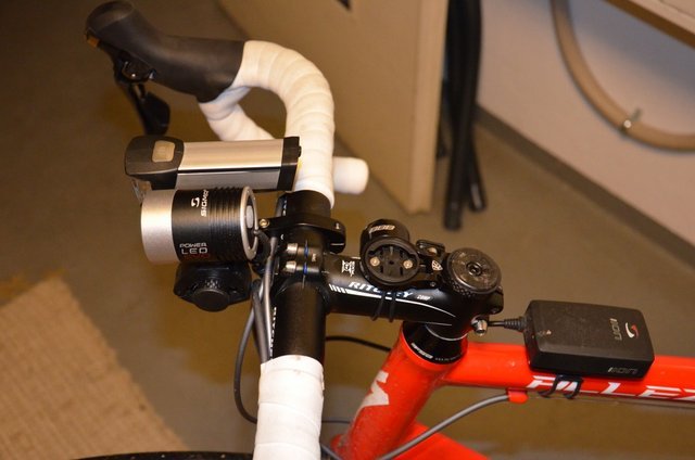

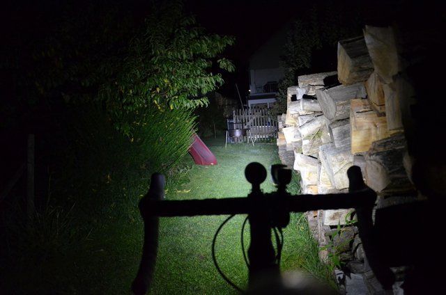

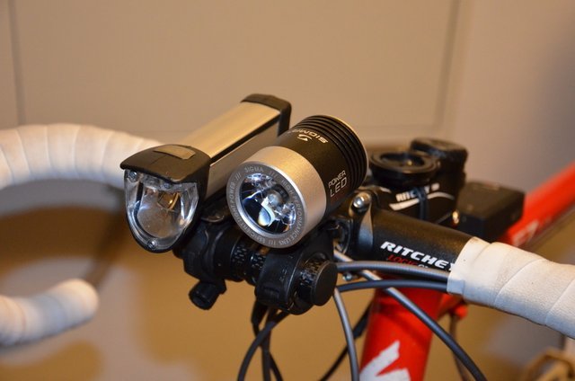

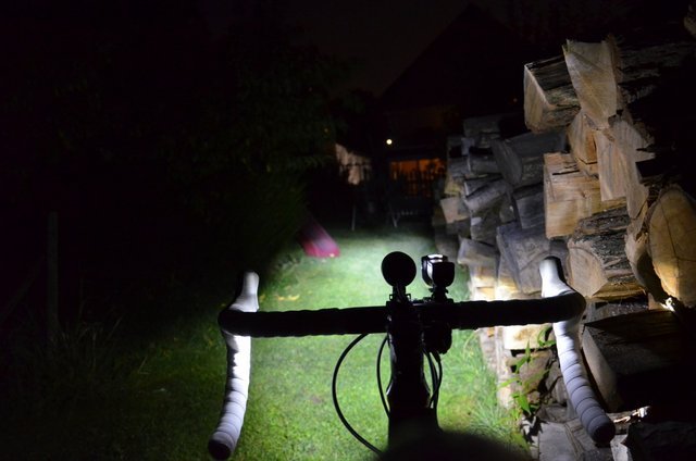

Dann möchte ich den Vergleich B&M Ixion Core & Sigma Power LED beisteuern. Beide eingestellt auf stärkste Stufe und so ausgerichtet, dass sie optimal das Licht nach vorne bringen und man max. viel sieht.
Das Setup: Beide sind auf einem zusätzlichen Halter am Winterrad montiert:
Sorry für die schlechten Bilder, die jetzt kommen. Ich kann mit der Kamera nicht wirklich umgehen und bin froh die Belichtungszeit gleich hinbekommen zu haben. :oops:
IXION 1:

Power LED 2:
Was man sieht ist, dass eine Weitsicht nur mit der Power LED möglich ist. Bei der IXION ist nach 10 - max. 15 - Metern schluss. Auch die Sicht zur Seite ist bei der Power LED viel besser. Natürlich blendet die Power LED, da sie nach oben viel Licht abstahlt, keine Frage. Sie ist halt wie ein Fernlicht. Im Nahbereicht schein die Core auch fast heller.
