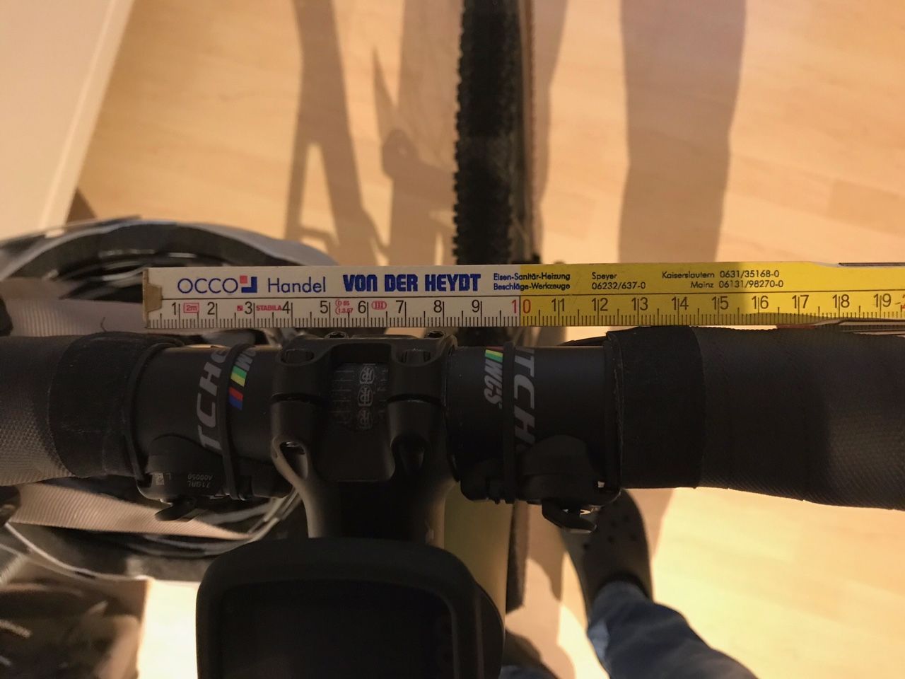

Hallo zusammen,
ich bin jetzt schon seit einiger Zeit (online) auf der Suche nach einer passenden wasserdichten Lenkertasche für mein Rose Backroad. Das Bike hat eine di2 Schaltung, weshalb ich im Cockpit etwas limitiert bin, was das Anbringen der Gurtschlaufen am Lenker angeht (siehe Maße auf Foto).
Hat jemand einen Tipp, welche Lenkertasche einen möglichst breiten Abstand zwischen den Gurtschlaufen hat, so dass man nicht der di2 Schaltung am Lenker in die Quere kommt?
Von Apidura habe ich schon die Rückmeldung bekommen, dass es in der Tat nicht kompatibel ist (das wäre das Handelbar Pack mit 14 Litern gewesen). Bei Ortlieb beträgt der Abstand zwischen den Gurtschlaufen exakt 10 cm, d.h. das wird auch nicht funktionieren.
Damit es passt, müsste zwischen den beiden Gurtschlaufen mindestens 12,5 cm Platz sein.
Hat jemand einen Tipp für eine passende Lenkertasche?
Vielen Dank!

Re: Lenkertasche/ Handlebar Pack für Rose Backroad mit di2 Schaltung
Ich wurde eher andersrum suchen, wie dein Lenker geeignet zu machen für eine Lenkertasche. Also erstest Teilstück (so 2-3 Wicklungen) vom Lenkerband abwickeln und wieder festkleben, di2 Schaltung dann auf den freigelegten Platz montieren und dann die Lenkertasche deiner Wahl.
Hallo Ivo,
danke für den Tipp, ich habe mir das gerade mal angeschaut. Vom Prinzip her hast du auf jeden Fall Recht. Allerdings kann ich die di2 Schaltung von der aktuellen Position nur noch weiter nach außen verlegen, und das verschlechtert bzw. verringert den freien Platz für die Gurtriemen nur noch. Zumal die di2 Schaltung auch ungünstig liegen würde zum Schalten, wenn sie zu weit nach außen wandert.
Von der Lenkermitte aus gesehen wird zuerst die di2 Schaltung kommen müssen und und dann Richtung außen der Gurtriemen...
Warum muss die Di2-Schaltung zuerst kommen? Wenn du die Schaltung nach außen verschiebst, sollte innen zwischen Vorbau und Schaltung Platz für Schlaufen sein.
Andere Anregung: Klickfix-Halterung. Die passt vermutlich jetzt schon zwischen die Schaltung und den Vorbau und die Lenkertasche lässt sich einfach abnehmen.
Wenn die Di2 Schaltung von der Mitte aus gesehen erst nach dem Gurtriemen käme, müsste sie m.E. so weit nach außen wandern, dass die Position am Lenker für mich nicht mehr ideal/passend wäre. Aber ich müsste es mir in der Tat nochmal genau anschauen, denn dann wären meine Hände am Lenker um einiges weiter außen.
Die Idee mit der Klickfix Halter ist gut, da google ich mal direkt nach Lenkertaschen mit diesem System...
Klingt interessant und passt vor allem mehr rein, als in die Klick-fix -kompatiblen Lenkertaschen. Wie viel Abstand hat die Tasche zum Lenker?
Habe die Tasche selbst (noch) nicht aber suche auf jeden Fall was in die Richtung.
Da der Kabelsalat von oben gesehen unter/hinter dem Oberlenker liegt, würde mir das sehr gut passen. Soll auch nicht so hoch bauen dass es die Lampe am (Bontrager-)Vorbau stört.
