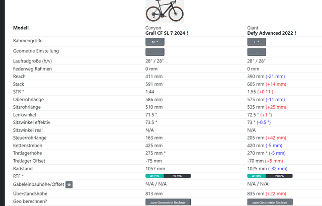

Natürlich habe ich das Grail auch mit meinem Rennrad, einem Defy auf Bikestats verglichen und hier wäre ich meiner Meinung nach mit einem M auch näher am Defy dran ?

Das neueste Grail ist eine Giraffe geworden, wer bisher dort alles in L nutze (1,87m) muss sich mal mit M befassen. Die Geo Werte kann man nicht mit einem RR vergleichen, Reach ist länger was durch den Stummelvorbau geregelt wird. Sehr speziell geworden, da könnte man auch mal woanders kucken, gibt ja nicht nur Canyon und Rose.

Hallo zusammen, zunächst ein Hinweis: Das Grail hat in M und L nur einen 70er-Vorbau, das Backroad in M/L hingegen einen 100er, wodurch sich folgende „Gesamtlängen“ (Reach plus serienmäßiger Vorbau der Vorbau/Lenker-Einheit in mm):
Grail M: 481
Grail L: 497
Backroad FF M/L: 505
Backroad FF L: 528
Ich schwanke auch zwischen Backroad FF und Grail (184,5 cm, 91 cm SL). Habe nun das Backroad FF in L und in M/L ausprobiert. L war zu gestreckt und M/L fuhr sich gut, auch die Sattelüberhöhung war - anders als befürchtet - in Ordnung. Das Grail werde ich demnächst auch noch testen, finde als langjähriger RR-Fahrer die Geo mit dem langen Reach und sehr kurzen Vorbau aber auch eigenartig. Aber Canyon wird sich schon was dabei gedacht haben.

Ich blick irgendwie nicht durch bei den Geomentriedaten des Grail: Ich spreche von den Daten Grösse M, alle Angaben gemäss Website Canyon. Angabe Canyon Support: Reach+ beziehe sich auf die Handposition in den Hoods.
Reach: 411
Reach+: 456
Vorbaulänge 70
Wenn ich zum Reach von 411 die 70 des Vorbaus addiere, erhalte ich 481 für den Reach+, aber noch nicht mal bis in die Hoods, wie ja Canyon den Reach+ anscheinend misst. Somit müsste doch der Reach+ von Canyon grösser sein als 481????
