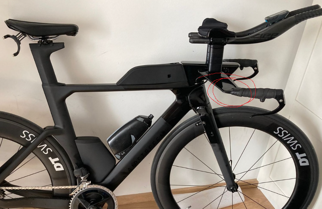

Ich hab mir ein neues Zeitfahrrad besorgt und auf dem Lenker war kein Lenkerband gewickelt.
Ich würde gerne über die breite Kante wickeln da ich mich gerne genau an der Biegung abstütze und festhalte - habe dort einfach einen besseren Halt beim Greifen und kann immer noch gut die Bremse erreichen.
Hat jemand einen Tipp wie man das am besten wickelt - irgendwie bekomm ich das nicht gebacken :-(
Aktuell ist es so gewickelt, das reicht mir aber nicht an Griffläche.

Einfach ganz "normal" wickeln. So das am äußeren "Radius" sich das Lenkerband ca. 1/3 überlappt. Ich hatte sowas auch schon mal, an einen ähnlichen Lenker und das sieht echt bescheiden aus. Meine Intension war eigentlich den Lenker gegen Kratzer zu schützen, wenn man das Rad mal gegen eine Mauer lehnt. Aber mal ehrlich, wie lange greifst du da? Das lohnt doch nicht für diese kurzen Zeiträume.

ja stimmt schon, lange greift man da nicht, aber speziell bei Passagen bergab oder kurvigen Bereichen wo man auch mal bremsbereit sein muss fühl ich mich auf den „Stummelgriffen“ sehr unsicher.

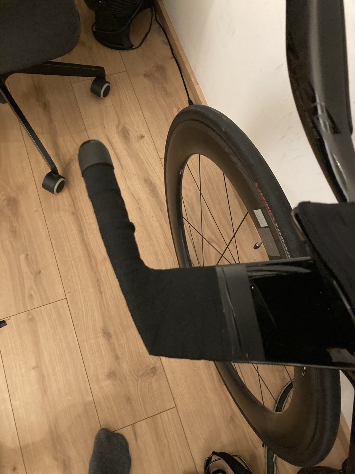

Ich hab hier mal etwas improvisiert und das Ergebnis ist „Ok“ - habe die Ecke mit dem kleinen Stück Lenkerband abgedeckt welches normalerweise die Klemmung der STIs abdecken soll beim normalen Rennrad Lenker. Werd es erstmal so lassen und sehn wie es wich anfühlt.
Du musst es an den Stellen die ich markiert habe weiter, bzw. überhaupt überlappen lassen,. Das in der Box Werkzeug ist ist klar, aber ich wollte wissen welche Box das ist, also wo man sie her bekommt. ;)

Ich hab das Lenkerband schon versucht mehr überlappen zu lassen aber dann kommt man nicht mehr schön um die Breite Stelle. Vielleicht versuch ichs heute nochmal. Danke dir jedenfalls :)

Ist das richtig gewickelt?
Bei normalen RR-Lenkern habe ich immer von unten angefangen. Hier würde ich zum Bremshebel beenden und an der Ecke mit geschnittenen Streifen abdecken.

Sorry, aber das Lenkerband gewickle schaut ja furchtbar aus. Ist das ein Fizik Microtex Band? Das wickelt sich nicht sehr geschmeidig um die Ecken. Ich würd das erstmal mit einem anderen LB versuchen, wird garantiert ansehnlicher.

Leider lässt sich das Band generell nicht sehr schön wickeln, da man auf den eTap Clic Button acht geben muss, der ist da ja "im Weg" - auf den möchte ich aber nicht verzichten, deswegen sieht es aber leider etwas unsauber aus.

Evtl versuchst du es mal mit grip tape. Das kannst du wie Iso-Band wickeln. Enge Radien sind da kein problem. Das Lenkerband, welches du jetzt verwendet hast, ist das denkbar Ungeeignetste.
