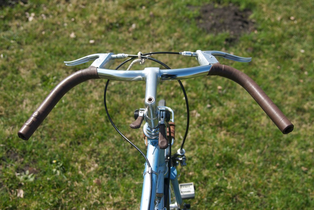

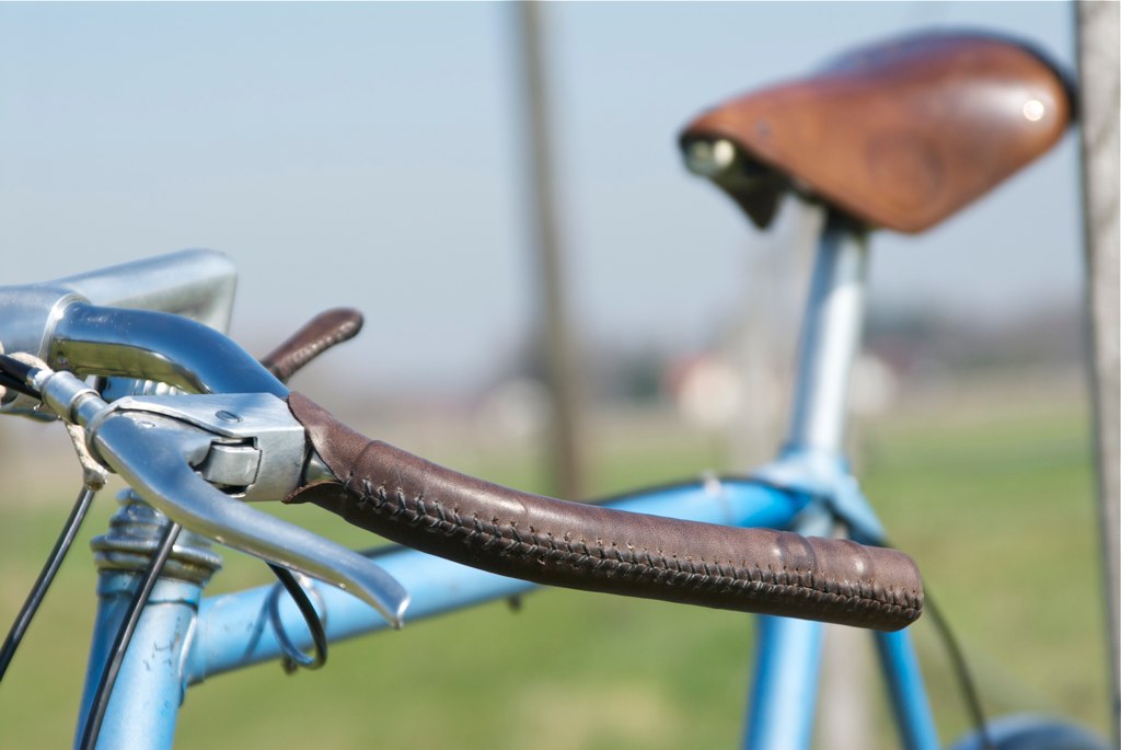

So, jetzt möchte ich den Thread noch um meine Erfahrung erweitern 🙂
Mein Lenker wird wohl vorerst an keinem Klassiker mitfahren, deshalb habe ich auch die Bremsgriffe nicht ausgespart...
Der Lederrest, den ich noch über hatte war 2,35mm stark. Am fertigen Lenker greift sich das ganz gut, zum Nähen wars aber nicht ganz so einfach.
Selbst mit dem nassen Leder musste ich recht stark am Garn anziehen, um später keine Lücken zu haben.
Mein Garn ist deshalb auch ein bisschen dicker ausgefallen. Es ist ein vorgewachstes, wie es im Lederhandel erhältlich ist...
Als Streifenbreite ergab sich bei mir Umfang-Lederstärke, was sich als passend herausstellte. Das dicke Leder macht aber nicht alles mit... starke Krümmungen lassen sich nur schwer herstellen.
Auf einer Seite ist mir irgendwie auch die Naht verlaufen.
Kann man die evtl. noch im nassen Zustand hinziehen?
Hier noch die Fotos:
Das alles hat mich dann zwei Abende á 3 Stunden und vier Tegernseer gekostet 🙂
Fürs nächste Mal würde ich 1,8mm oder max. 2,0mm starkes Leder nehmen. Mit feinerem Garn schaut es wahrscheinlich auch besser aus.
Die Löcher hab ich mit so einem "Sternradl" vormarkiert. Ist auch ein gängiges Lederwerkzeug. Damit bekommt man schöne gleichmäßige Abstände hin.

@utown: Das ist mal richtig schön geworden! Ist das Dein Erstlingswerk? Und gleich mit so starkem Leder?
Da haste mir schon mal eine Erfahrung abgenommen, die ich nicht mehr machen muss: mir ist das 1,2mm-Leder an meinen Lenkern immer zu dünn.
Die Dämpfung ist gleich null und der 'Greifdurchmesser' ist mir zu gering. Ich hätte demnächst auch einen Versuch mit dickerem Leder gestartet.
Jetzt, wo ich Deine Bilder sehe, bin ich der Meinung, dass das Ganze zu dick ist für ein klassisches Rad. Es hat ja schon den Durchmesser eines modernen Lenkers mit Kork-Lenkerband. An einem neuen Retro-Rad -wie Rivendell, Mariposa o.ä.- kann ich mir das jedoch gut vorstellen.
Auch den Abschluss hast Du mir voraus. Ich stopfe immer das restliche Leder in den Lenker und lasse ihn ansonsten auf Durchzug (ich hoffe, dass ich irgendwann mal so schnell fahren kann, dass er anfängt zu singen).
Und: ich habe auch ein richtig dickes Stück Leder hier. Wenn ich es in die Hand nehme, kann ich mir beim besten Willen nicht vorstellen, wie das um den Lenker soll. Hut ab!
Hast Du von aussen nach innen genäht oder 'richtig' rum?
Ist es Absicht, dass die Naht so ist, wie sie ist?

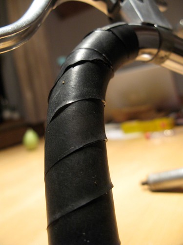

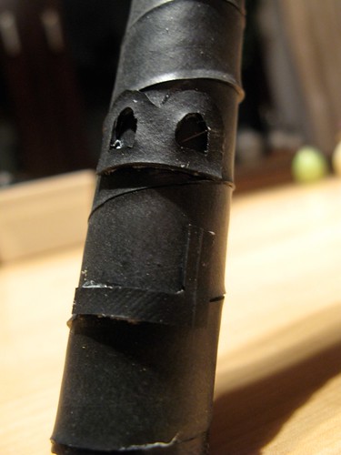

Tja, leider habe ich davon keine so guten Bilder. Trotzdem zeige ich der Vollständigkeit halber meine Versuche mit dem Unterlegen eines Lederlenkers mit Gummi.
Am Lenker meines Cizeron habe ich einen alten Schlauch in schmale Längsstreifen geschnitten und den Lenker eingewickelt, als wäre es normales Lenkerband - allerdings nicht überlappend. Hie und da mit Pattex fixiert. Größere Lücken habe ich frei nach Auge ausgeschnippelt und ausgestopft.
Hier ein paar Bilder:
Die Idee hatte hier jemand Anderer (ich glaube, das war im Trainingsbügel-Thema) mit Kork. Das werde ich auch noch versuchen. Nun habe ich es -mangels Kork- mit Gummi versucht.
Das Ergebnis:
Kurz vor dem Bremsgriff sieht man im Leder, wo die Gummischicht aufhört.
Eine Dämpfung ist noch immer nicht spürbar (oder ich habe mir nur mehr erwartet). Und nach dem Abtrocknen des Leders sieht man die Spalte zwischen den Gummilagen deutlich. Das hat sich mittlerweile aber verflüchtigt. Es arbeitet beim Fahren - oder es ist seit der letzten Regenfahrt so. Jedenfalls ist es weg.
Zum Nähen ist es allerdings ein größerer Kraftakt, als auf dem blanken Metall. Mann muss jede Abweichung (z.B. der Nahtrichtung) sofort korrigieren. Auf dem Gummi ist ein Verdrehen später unmöglich.

Servus und Danke für die Blumen!
@utown: Das ist mal richtig schön geworden! Ist das Dein Erstlingswerk? Und gleic...
Mein Lenker hat nach dem Klemmbereich, also hinter der Verjüngung, 23,4mm Durchmesser. Das greift sich dann mit dem 2,35er Leder ganz gut.
Hast aber recht... schlank ist was anderes.
Der Abschluss war nicht weiter dramatisch. Mit einer Kreisschablone hab ich den Durchmesser am Ende nochmal überprüft, es waren 29mm. Dann mit dem Zackenradl am Lenkerabschluss die Löcher vormarkiert und dann mit der Ahle nachgestochen. Bei dem kreisförmigen Endstück muss man einen kleineren Lochabstand nehmen, da der Lochradius kleiner ist, als beim Lenker. Der Rest ist dann in 15 Minuten gemacht.
Ich hab den Lenker genauso genäht, wie Du. Also von innen nach außen. Am leichtesten näht es sich, wenn die Naht gerade am inneren Krümmungsradius ist. Und immer so stramm ziehen, wie es nur geht. Ich hab das genähte Stück dann immer wieder drehen müssen, damit die Naht innen liegt. Eigentlich geht es auch nicht anders, weil sich das Leder nur so im gewünschten Bereich dehnt. Wenn man es anders macht, dann muss sich das Leder praktisch im Bereich der Naht dehnen und die Naht schaut danach S...e aus.
Fürs erste Stück wars in Ordnung, das nächste Mal geb ich mir mehr Mühe.
Das parallele Zuschneiden des Leders ist auch ein Problem...
Am Ende hab ich die nasse Naht nochmal mit einem Falzbein geglättet. Dadurch bereinigt man Unebenheiten oder leichte Unregelmäßigkeiten in der Naht. Leider wird diese aber dadurch auch flachgedrückt und schaut danach dicker aus...
