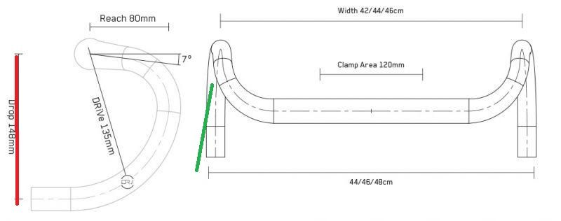

Ich bekomme das nicht eindeutig abgelichtet, die perspektivische Verzerrung der Linse macht mir da einen Strich durch die Rechnung, bzw. ich bekomme die Kamera nicht so akkurat ausgerichtet, dass der Effekt sichtbar ist.
Meinst du jetzt unterschiedlicher "drop" (rot) oder unterschiedlicher "flare" (grün)?

Der HB0063 ist ein billiges China-Teil.
Ich hab schon so einen Lenker gesehen wo der Flare auf der rechten Seite größer war. Merkt man aber beim Fahren kaum, weil meist mit den Händen an den Hoods gefahren wird....

Ich hab' den Austauschlenker heute montiert, der hat das Problem doch nicht. Das hab' ich mir im trockenen Vergleich eingebildet. Ich finde, er steht weiterhin links ein klein wenig weiter ab, aber merklich weniger, und evtl. ist das auch nur Einbildung.
