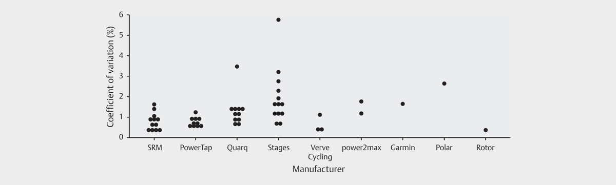

Wie ich schon schrieb es nicht nur eine persönliche Erfahrung:
Accuracy of Cycling Power Meters against a Mathematical Model of Treadmill Cycling
Wobei es mir, wie gesagt nicht so sehr im die absolute Genauigkeit geht, sondern um die Reproduzierbarkeit. Und der Variationskoeffizient der PT war in der Studie besser als bei SRM. Was die Power2max angeht, kommt die nicht ans PT und SRM ran und es wurden auch nur zwei Geräte getestet.
