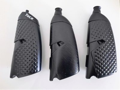

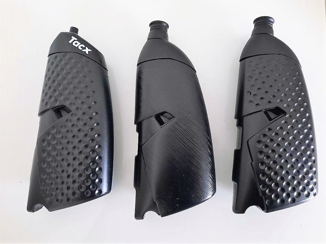

Die älteren Flaschen (auf dem Foto links mit Golfball-Optik) haben ein recht einfaches Ventil, das scheint mir mehr so eine Rückschlag-Klappe zu sein. Kann tatsächlich tropfen.
Optisch finde ich das alte Modell viel besser. In der Mitte das neue Modell mit dichtem Gummi-Schubventil. Angenehmerweise passen die neuen Ventile auf die alten Flaschen (im Bild rechts) und in die alten Halter.

Letzter Post ist zwar genau ein Jahr her, habe aber folgendes Problem.
Und zwar habe ich wegen dem Wahnsinns-Geschwindigkeitsschub mir auch die Elite Crono CX mit Golfballdesign gekauft. Der Unterschied war etwa vergleichbar wie ein 911er mit einem 911 Turbo!
Nein, ich hatte mir die Dinger gekauft, weil sie perfekt zu meinem Cervelo S5 gepasst haben.
Leider hatte ich vor einigen Wochen einen kleinen Crash, da lagen beide Flaschen auf dem Asphalt und ein Auto ist drübergefahren. Flaschen sind nun hin.
Ersatzflaschen gibt es leider nicht mehr, zumindest nicht im Golfball-Aero-Turboschub-Design.
Die Frage wäre jetzt, passen die neuen glatten Flaschen in die alten Halter.
Den gerade das ist das teure.
Eine Flasche alleine kostet 7,- zusammen mit Halter 27,-!!!
Wäre cool, wenn das jemand beantworten kann.
Ja, die passen. Ich fahre die alten Flaschen in den neuen Haltern.
Ali kann derzeit noch liefern.
Und ich fahre neue Flaschen in alten Haltern. :D
