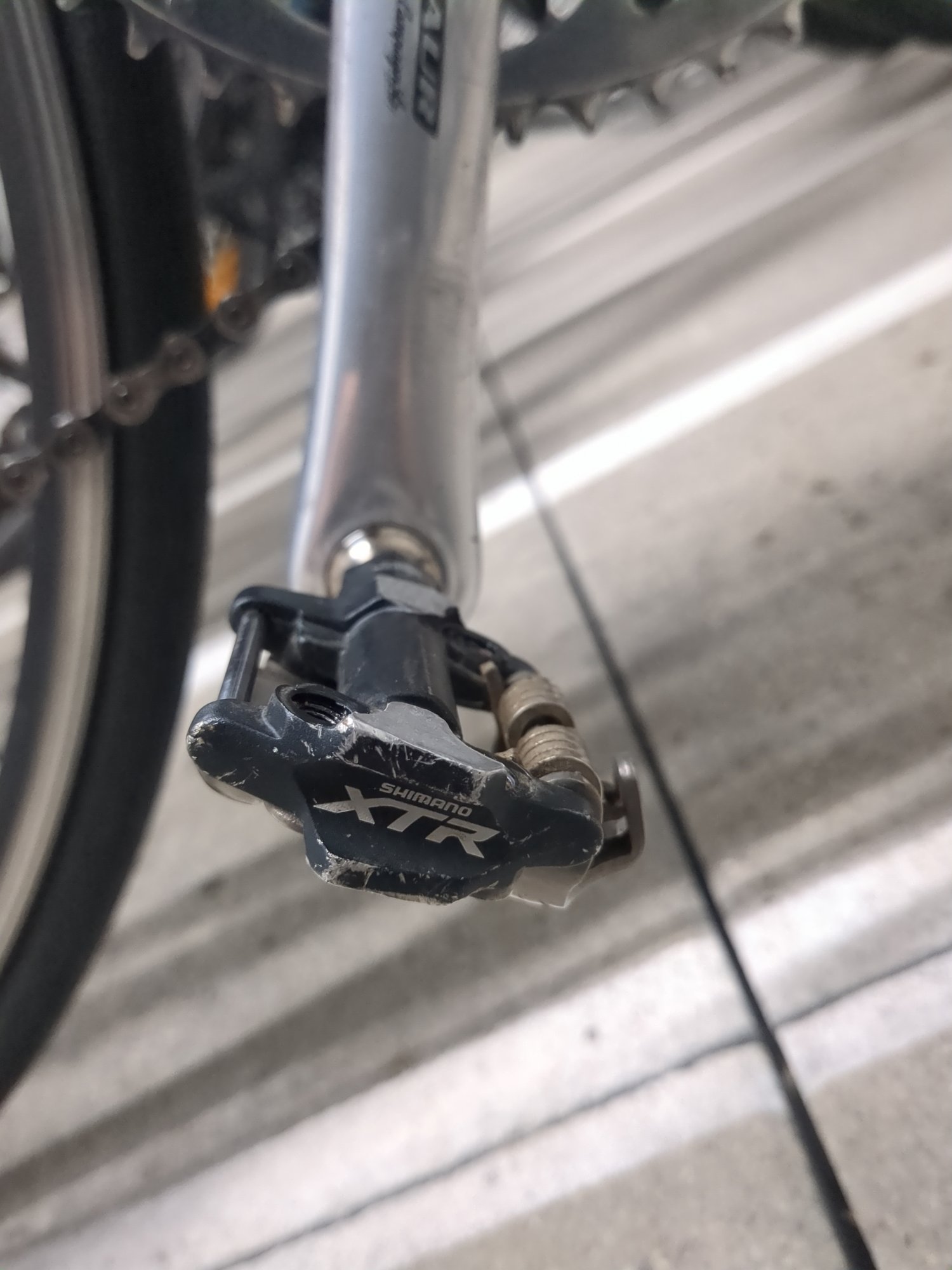

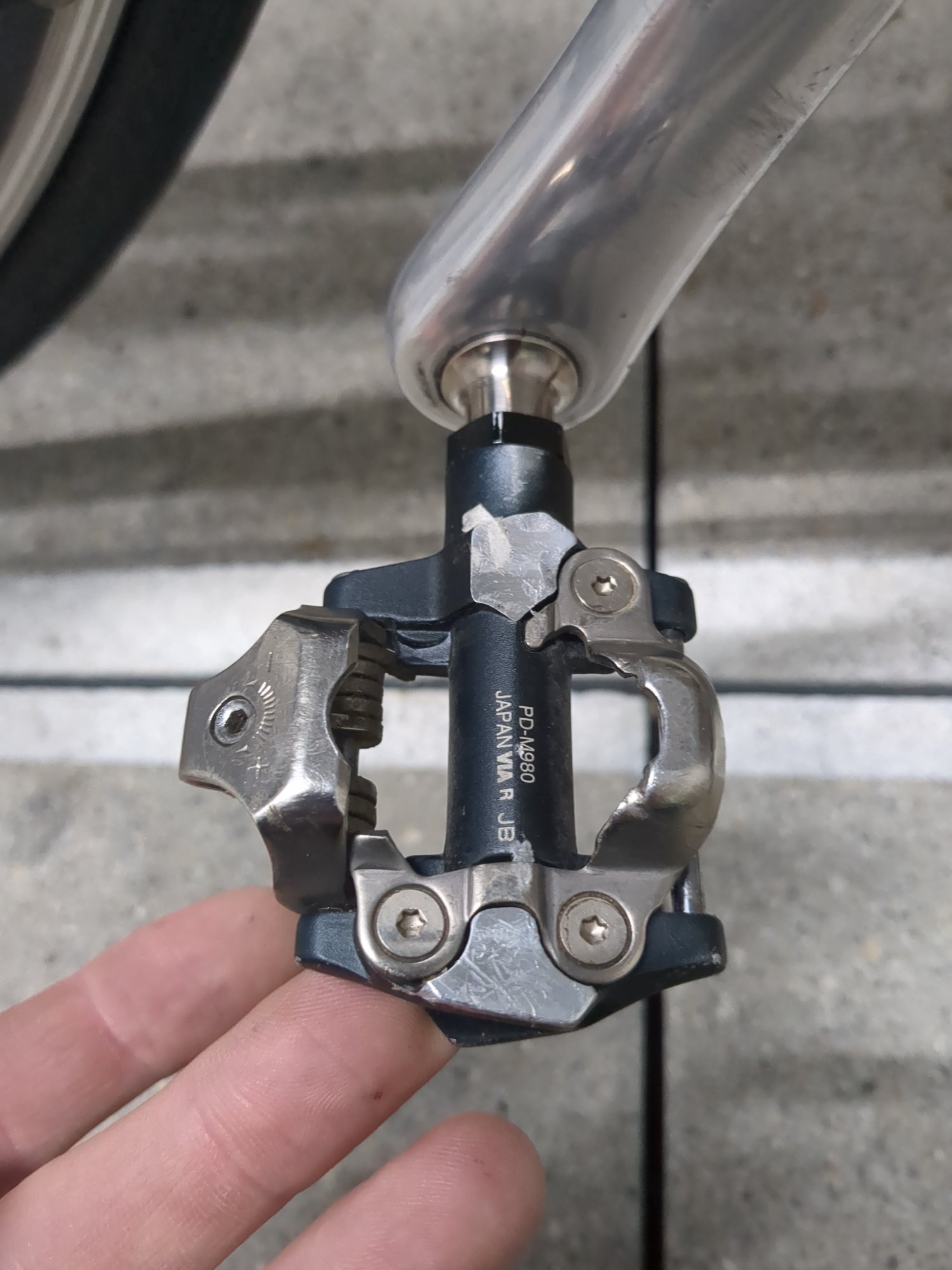

Ich krame das Thema mal nochmals hervor. Habe mir selbst XTR Pedale PD-M980 angeschafft.
Ohne Umbau auf einseitiges Pedal holt man jedoch nicht sehr viel Gewicht, wenn man es mit dem Standard SPD vergleicht.
PD-M520: 370g
PD-M980: 300g
PD-M980 umgebaut: 240g
einseitig demontierter Abstandsplatte und Federn
Werde die nächsten Tage mal testen, wie gut das Einklicken klappt.
Muss noch die Kanten entgraten, da ich im Alltag auch viel mit normalen Schuhen fahre. 😄

Kann dir so wohl häufig passieren, dass die Einstiegseite unten hängt beim Einsteigen, da sie nun die schwerere Seite ist.
Korrekt, die Stellung welche das Pedal auf dem dritten Bild hast, ist die "Normalstellung" aufgrund des Gewichts. Sprich 45° geneigt mit Einstiegsseite unten.
Probieren geht über Studieren, wie so oft. :)
