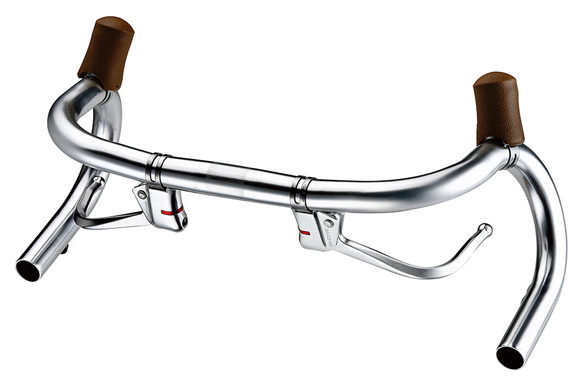

Wie fährt es sich mit den Guidonnethebeln und ohne Griffstütze am Lenker? Das stelle ich mir recht unbehaglich vor.

Der Lenker war bisher nicht das Thema, es gibt leider schlimmere Baustellen ☹️. In BQ 63 war ein Hugonnier-Routens mit solchen Hebeln zu sehen, aber ohne Griffstützen zu sehen Das war wohl üblich.

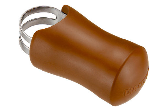

Ohne Griffstützen fehlt eine wichtige Griffposition. Am Bogen kannst du da nur innen greifen.
Diese hier?
http://www.diacompe.com.tw/product/dc138/

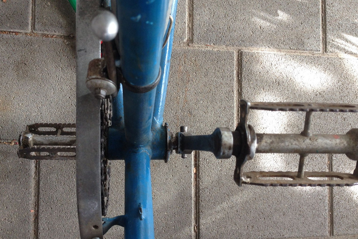

Weiter geht's! Vor dem Aufbau kommt die Demontage. Und davor muss gründlich geprüft werden, ob irgend etwas verzogen oder gebrochen ist. Das geht am besten, solange das Velo noch fährt.
Zuerst dachte ich, es sei nur eine krumme Pedalachse, aber @hohenstaufen hat es richtig gesehen: Die linke Kurbel ist krumm!
:mad:
Wie konnte ich das übersehen? Aber er meint, das könne man mit der Zange richten.
Um vernünftig Werkzeug ansetzen zu können und nicht beim Reparaturversuch auch noch den Rahmen oder die Tretlagerwelle zu verbiegen, habe ich die Kurbel ausgebaut und im Schraubstock eingesetzt. Das erwies sich als richtige Entscheidung, denn zum Richten der Kurbel war ein Rollgabelschlüssel mit Verlängerungsrohr erforderlich.
Das Ergebnis:
Beim Fahren fühlt sich das so gut an.
Und gut, dass ich mir aus einem Kettennietendrücker für schwere Ketten eine Kurbelkeilpresse gebastelt habe, sonst wäre das nervig gewesen.
