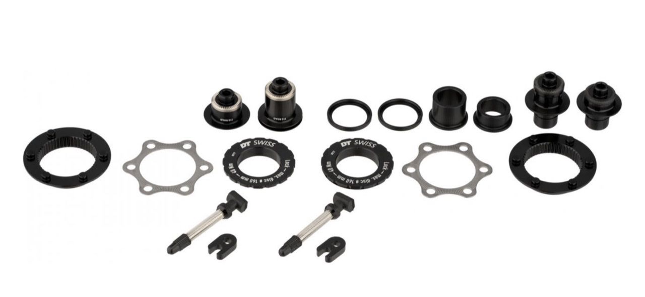

Servus,
die LRs sind gekommen... sehen ja wirklich sehr Nice aus👍
Beim Lieferumfang steht unter anderem-
2 x Tubeless tape 21mm,
Dieses ist aber nicht separat dabei sondern so wie ich das sehe schon auf den LRs aufgebracht , da ich mich mit Tubless (noch) nicht befasst habe, wollte ich fragen ob das jemand so bestätigen kann?
Der Rest des Zubehörs so wie ich das sehe scheint wie im nachfolgenden Bild vorhanden zu sein-
Dann freue ich mich schon die LRs bald ausführen zu können...!
