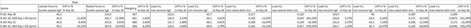

Vorweg: Reine Simulation, Verbindung zur Realität nicht unbedingt gegeben.
VR:
Dickere Speichen, dort wo die Kraft eingeleitet wird (Kassette bzw. Disc) ergibt bei diesem nahezu symmetrischen Vorderrad (durch die assym. Felge) keinen Sinn bzw. ist sogar schädlich.
Der Sprung von 28 auf 32 Speichen beträgt 21g (unter 2%) führt aber in der theorie zu einem stabilieren Laufrad.
HR:
Bisschen spannender, an diesem HR ergibt die "belastungsgerechte" Einspeichung mehr Sinn. Bremsung am HR (V2) ist weniger krtisch als Beschleunigung am HR (V3).
Das geht sogar soweit, dass 28 Speichen (Ray/Sprint Mix) in der Theorie 32 Speichen (Ray) überlegen sind.
Gesamtbelastbarkeit:
Betrachtet man rein die Kategoie "Belastbarkeit bis zum Kollaps" passt ein 32-Loch HR (Ray/Sprint Mix) gut zum 28-Loch-VR (Ray).
Unterschiede sind insgesamt marginal.
Aktueller Plan: Zwei LRS... :D
  1. Fürs Grobe: Son 28-12 | Erase Road CL | Duke WR 25 X
    HR (CX/Ray Mix) 32 Loch und VR (Ray) 32 Loch. Gewichtsunterschied ist verschwindent gering, für den geplanten Einsatz nehme ich die zusätzliche Redundanz gern mit.
  2. Schnell und leicht (irgendwann):
    Dazu mach ich mir denn Gedanken, wenn Spielgeld vorhanden ist.
    Hier fände ich Straigh-Pull, Son 29S und eine passend gebohrte Felge ganz spannend.

Ein zentraler Punkt ist: @lagaffe hat recht, Gewichtsunterschied zwischen 28 und 32 Speichen ist wirklich absolut marginal. Liegt auch daran, dass die Speichen bei 32 Loch die Speichen wieder etwas kürzer werden (bei identischer Kreuzungszahl).
Zweiter Punkt ist: Beim hier deutlich asymmetrischen Hinterrad, gibt der Simulator bessere Ergebnisse für dickere Speichen auf der Antriebsseite aus.
Also ca. in dieser Reihenfolge: 32 H (Ray | Sprint) > 28 H (Ray | Sprint) > 32 H (Ray) > 28 H (Ray). Ergebnisse liegen absolut gesehen aber nah beieinander.
Dritter Punkt: Auch mit vollbepackten 120 kg Systemgewicht und Vollbremsung mit dem VR kommt keine der Speichen in Nähe ihrer Belastungsgrenze, weder bei 28 noch bei 32 Loch.

Also in aller Ruhe: Ich habe wirklich mehrfach betont dass das nur ein Simulator und insbesondere keine allgemeingültigen Aussagen abgeleitet werden. Ein Zahlenspielzeug, du kannst mit den Ergebnissen machen was du möchtest. Ich behaupte auch nicht hier irgendwas belegt zu haben :D
Du hast mich explizit nach dem Fazit gefragt.
Ich ordne ein, welche Konfiguration meiner Meinung nach die besseren Ergebnisse in der Simulation erzielt.
Du erzählst mir dass man aus den Daten kein Fazit ziehen darf.
Finde ich alles ok. Ich hab versucht das ergebnisoffen und transparent darzustellen.
Wenn du mir erklärst wo ich etwas schönrechne, gib mir gern einen Hinweis.
Aber: was ist eigentlich die Aussage Deiner ganzen Mühe?
Inwiefern "besser" als was?
Hier nochmal die Tabelle. Bezogen auf 28 Mix vs 32 Ray:
Vorteil bei 28 Mix im Sinne von: Höhere Kräfte bis es chipt (radial und lateral).
Vorteil bei 28 Mix im Sinne von: Geringere laterale Deformation bei Bremsen und Antritt.
Vorteil bei 32 Ray im Sinne von: minmal geringere vertikale Deformation und besser Speichenspannung im Antritt.
"Besser" im Sinne seiner Eigenschaft als Laufrad? Vielleicht. Vielleicht auch nicht. Hängt von der Gewichtung der Kategorien ab würde ich meinen.
Hier hätte Dir ja was auffallen können: Logisch, wenn du weniger oder dünnere Speichen nimmst, kann die Vorspannung auch höher sein, als bei steiferen Speichen. Das ist eigentlich eine Binse.
Dazu gehört aber auch, dass das Rad mit weniger und / oder dünneren Speichen weniger seitensteif ist, wenige Speichen höhere Last für jede einzelne bedeutet, dünnere auch elastischer sind und so weiter.
Die Ergebnisse mit den dünnen Speichen sehen aber nur deswegen so viel positiver aus, weil der primär darauf angelegt ist, die Belastung bis zum Kollabieren des Rades darzustellen.
Wie sich das Rad unter Belastung wirklich verhält, indes eben nicht.
Dabei könnte man es sogar ein wenig heraus filtern, wenn Du andere Parameter einzeln betrachtest.
Im Übrigen: Bei dem Material, was hier diskutiert wird, wird man vermutlich keine einzige Konfiguration herstellen können, die kollabieren könnte. Bevor man die dafür notwendigen Vorspannungen überhaupt nur erreichen könnte, hat man die Speichennippel abgeschert.
Der Autor und auch die anderen, die er zitiert hatte, haben einen deutlich geerdeten Blick auf das Material, was man für Speichenräder verwenden darf: Konifizierte Speichen sind da bereits "Luxus" und flache elastische Felgen kein No-Go.
Vergleiche das mal mit einer stabileren Konfiguration, als Du da eingegeben hast, also mehr und dickere Speichen. Die Werte in den Grafiken und Tabellen werden Dir vielleicht "schlechter" vorkommen. Aber schau mal auf andere Parameter.......
Es wäre nicht schlecht wenn sich Maschinenbauer mal um die Konstruktion von Fahrradnaben kümmern würden - die Verwendung von Normteilen wie Lagern bedeutet ja nur daß die Fertigung mit modernen Verfahren heute billiger ist. Bislang wird die Fest/Loslagerung gemieden wie das das Weihwasser vom Teufel.
Ja gut, unter anderem habe ich auch die Deformation während Bremsen und Antritt aufgelistet.
Die seitliche Deformation ist bei den "Mix" Hinterrädern prozentual deutlich kleiner als die der nur Ray Hinterrädern.
Dann Butter bei die Fische: Welche Konfiguration willst du sehen und was sind deiner Meinung nach die entscheidenen Parameter? Kann dann ein paar Wochen dauern, aber ich melde mich nochmal... :D
Das ist kein Wunder, denn durch die dickeren Speichen ist das Rad steifer als wenn man komplett dünne einzieht. Wenn Du links auch noch dickere einbaust........ rate mal.
