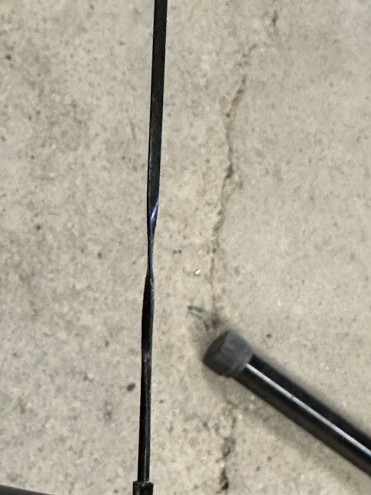

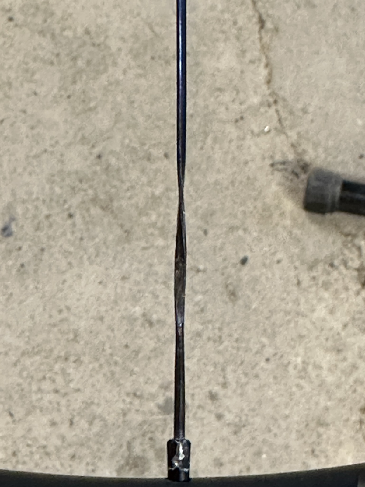

Warum müssen die Speichen überhaupt getauscht werden? Sind die wirklich kaputt?
Messerspeichen verdrehen sich halt wenn sie sich lockern, ist aber meist keine plastische Verformung.
