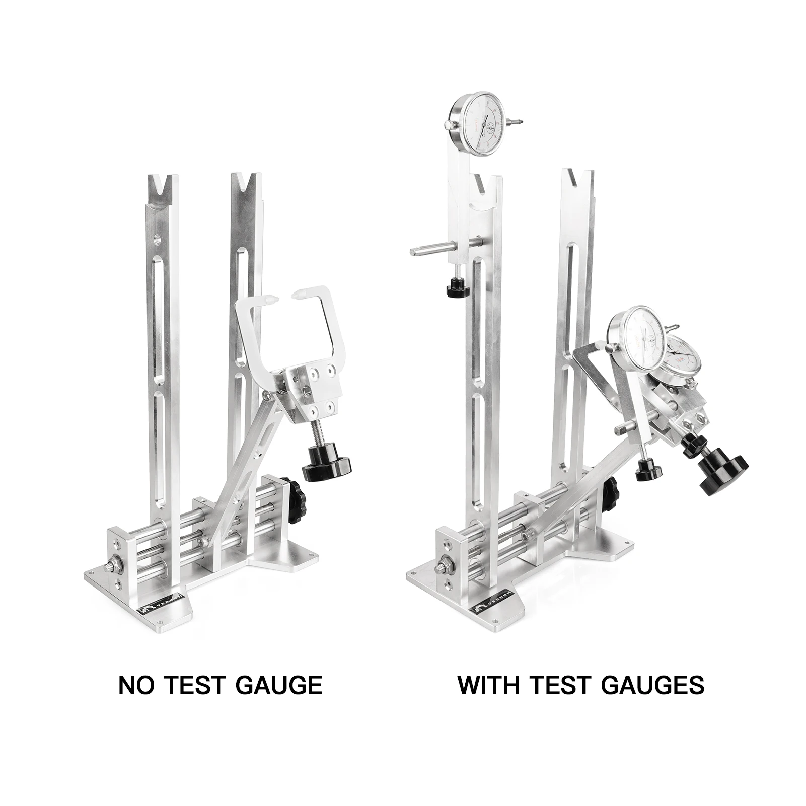

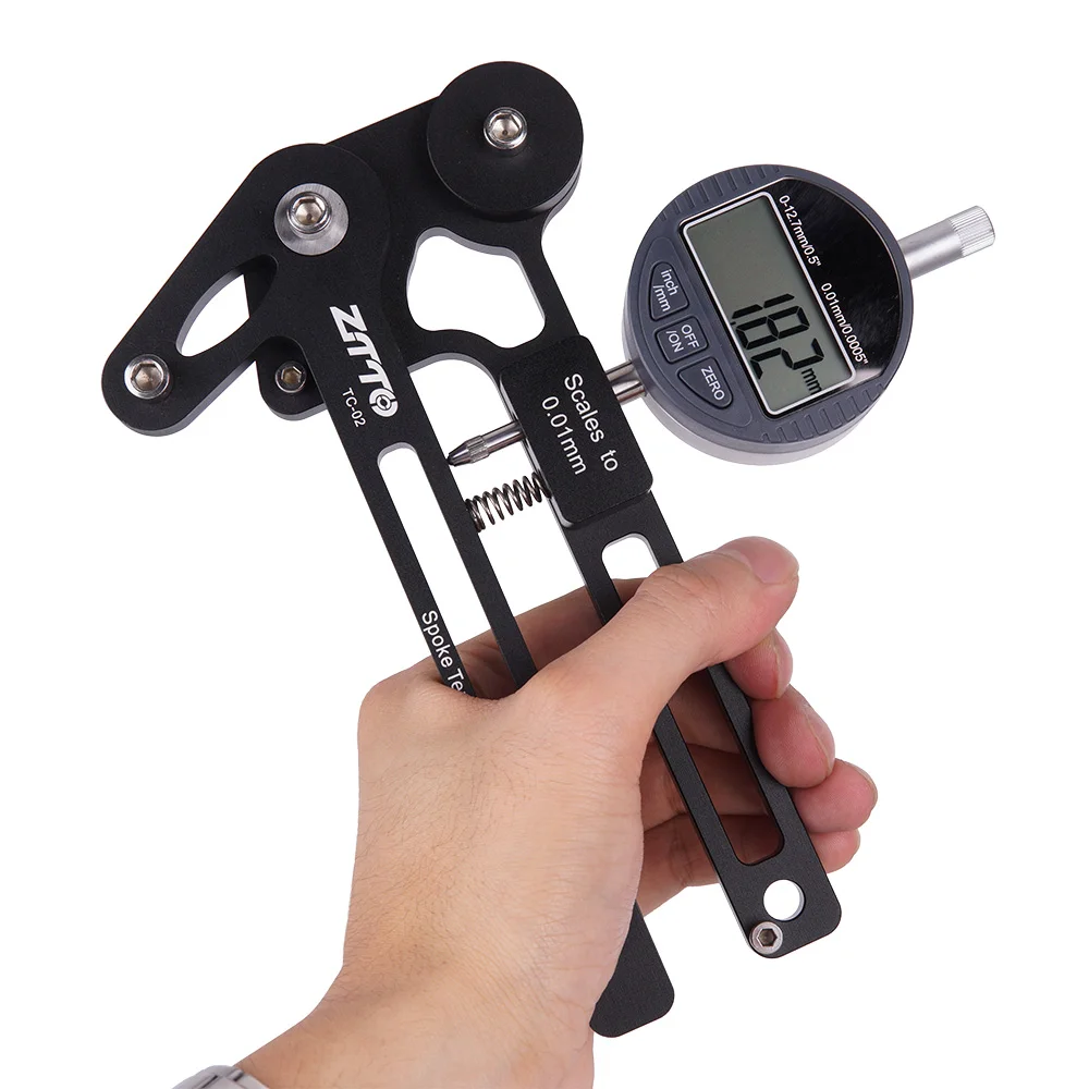

Ob Händler oder Mechaniker… habe noch nie einen Tensio in der Werkstatt gesehen… :)
sollte man schon haben
https://de.aliexpress.com/wholesale...ionmeter+bike&spm=a2g0o.productlist.1000002.0
https://de.aliexpress.com/item/1005004093632983.html?

Kein seriöser Laufradbauer geht nach Gehör!
Ok, gut zu wissen! :) M.E. ist das zu pauschal geurteilt. Hier geht es um Hobby und allein in Ruhe zentrieren. Da kann man zupfen und hören ohne dass das 5 andere in der gleichen Werkstatt machen und einen durcheinander bringen.
Das Gehör ist immer noch die schnellste Methode um Spannungsdifferenzen zu finden und eine sehr homogene Spannungsverteilung zu erreichen.
Ein Tensiometer im Hobbybereich ohne Kalibrierung auf die individuelle Speiche bringt nach meiner - zugegebenermaßen begrenzten - Erfahrung nur eine Scheingenauigkeit. Klar, Profis haben dann bessere Tensios, aber wer ist hier außer lagaffe Profi und hat entsprechendes Werkzeug?
Ich kalibriere daher meinen mechanischen Federtensio in einem einfachen Prüfstand mit einer Kranwaage. Parallel dazu habe ich die errechneten Werte für die Tonhöhe, die ich relativ nach Gehör und absolut mit einer App überprüfe. Die mit der App gemessenen Tonhöhen=Spannungen und die mit dem Tensio gemessenen Spannungen sind im Mittelwert identisch, nur dass der Tensio viele Ausreißer produziert (Wiederholgenauigkeit der Messung und Ablesung). Letztlich nutze ich daher den Tensio nur zur Selbstkontrolle am Ende. Das ist für mich das effizienteste Vorgehen mit dem besten Ergebnis.
Zum Vorhaben des TE: ein Laufrad muss wie von anderen bereits geschrieben vor allem homogen und ausreichend gespannt sein. Es gibt da keine Hexerei, aber Schluderei und Unachtsamkeiten. Zu beidem scheinst Du nicht zu neigen.
