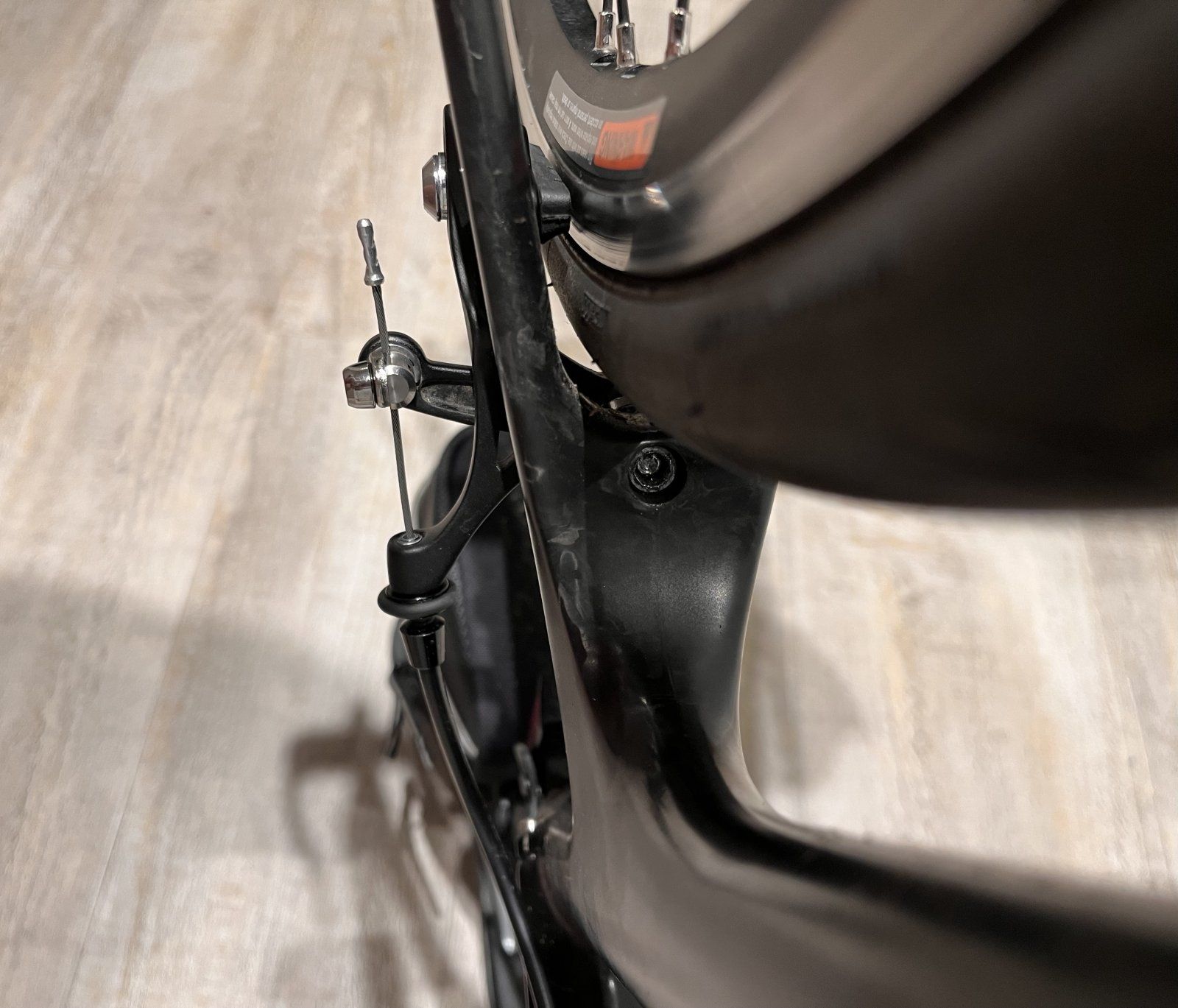

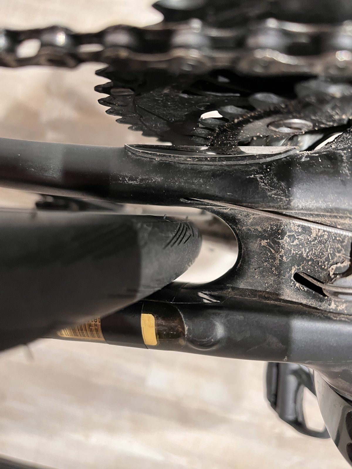

Ich fahre ein Canyon Aeroad der älteren Baureihe (2014) und habe neulich einen neuen Laufradsatz (Campa Zonda) gekauft.
Bei der Montierung ist mir aufgefallen, dass der Abstand zwischen Reifen (23cm breite) und Rahmen asymmetrisch ist.
Ich hatte vor kurzem ein Problem mit der Hinterradbremse, weshalb ich es zu einer Werkstattkette brachte (wie sich es herausstelle, war das ein großer Fehler). Nach der ersten Wartung hatte das HR einen Seitenschlag entwickelt.
Ich habe es dann zurückgebracht, dort hat man es ‚repariert‘ indem viele Messerspeichen verbogen waren. Also nochmal zurück, dann repariert mit gerade Messerspeichen. Die Werkstatt hat leider für nix Verantwortung übernommen.
Ich möchte daher den Umgang mit Zentrierung erlernen.
Nun zurück zur Frage:
Kann ich das Laufrad näher zur rechten Seite spannen, indem ich die Messerspeichen auf der Antriebsseite gleichmäßig anziehe und welche Werkzeuge bräuchte ich dafür? Wenn ja, gibt es eine bestimmte Methode dafür?
Ich habe Bilder beigefügt, bitte entschuldigt, dass das Rad kopfüber ist
Vg 🖐🏻

Du würdest, vor allem, auf einer Seite andere Speichenlängen benötigen. Jedenfalls sinnvollerweise.
Machbar ist das sicherlich.
Du benötigst den passenden Speichenschlüssel und, idealerweise, einen Zentrierständer.

Alles klar, danke für deine Antwort. Einen Zentrierständer habe ich leider (noch) nicht. Das wären 1, 3/2 mm die ich versuchen würde rüberzuziehen. Denkst du da machen andere Speichenlängen einen Unterschied?
Bevor Du das machst, würde ich prüfen, ob das Rad wirklich außermittig ist oder nicht doch der Hinterbau schief.
Die G3 Speichung ist nicht so ganz trivial zu zentrieren. Die großen Abstände zwischen den "Speichen-Trios" erfordern einen Ticken mehr Aufmerksamkeit. Es ist zwar schon eine Weile her, dass ich das letzte Zonda bearbeitet hatte, es war auch prinzipiell nicht komplizierter, aber es reagiert wegen der wenigen und im Bündel angeordneten Speichen deutlicher auf das Nippel-Verdrehen, als ein "Mainstream-Rad"
Im Zweifel suche Dir eine Werkstatt, die das kann und vor allem erst einmal auf Mittigkeit prüft.
War das auch das Rad, was Du in die Werkstatt gebracht hattest?
Jo, der Rahmen wurde von der Werkstatt tatsächlich auch Verformung überprüft. Das wurde beim letztem Besuch geklärt. Genau, das Rad ist das gleiche.
Meine Überlegung gerade ist, mit einem alten LRS erstmal zu üben und zu proben.
Die Zondas sind auch etwas, womit die Werkstatt wenig zu tun hatte. Meinst du mit Mittigkeit die tatsächliche Position der Felge im Rahmen? Wenn man von der Bremse aus guckt, ist es definitiv mittig.
Mich besorgt hauptsächlich der Abstand zwischen rechtem Rahmen (wo die Seriennummer ist) und dem Rad. Wie denkt ihr ist der Abstand dort?

Und dann solltest Du mal den Abstand der FELGE vom Hinterbau an verschiedenen Stellen messen.
Das ist entscheidend, nicht der des REIFENS, wie Du im ersten Beitrag schreibst.

Der Unterschied zwischen beiden Seiten ist doch marginal und Platz ist noch genug.
Du weißt, dass du die Bremse neu ausrichten kannst? Das würde ich tatsächlich tun, ist in wenigen Minuten erledigt und kostet nichts. Danach erst mal fahren.
Solltest du dann aus irgendwelchen Gründen dennoch am Laufrad rumwerkeln wollen, kannst du das später immer noch tun.
Ob das Laufrad außermittig ist merkt man wenn man es verkehrt herum montiert. Steht es unverändnert zu selben Seite versetzt, so ist der Rahmen/die Ausfaller die Ursache. Steht das Laufrad nun schief zur anderen Seite, so ist das Laufrad nicht mittig.
