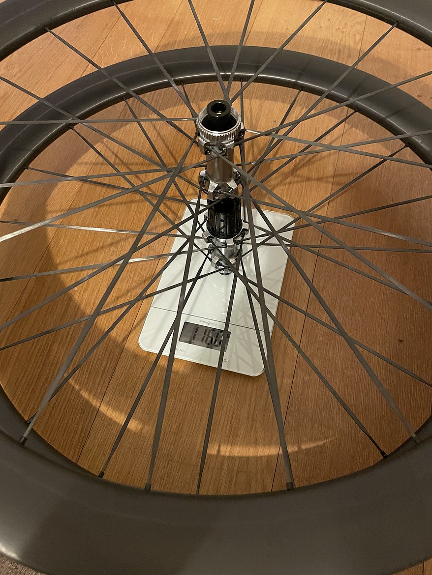

Also laut Peter soll der 50iger Laufradsatz mit 5mm Carbonspeichen 1176g wiegen. Er hat mir ein Foto von der Waage gesendet.

Wiegt netto 1.160g 🤩 und mit Tape dann 1.180g.

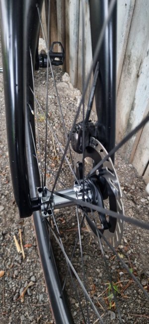

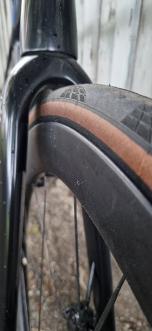

Anbei paar Detail Fotos....

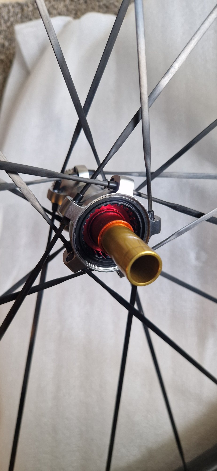

Wie straff laufen bei dir die Lager der Naben?
Ich habe jetzt rund 500km runter und die Lager laufen immer noch recht straff, hatte da bei Ceramik Lagern irgendwie was anderes erwartet.
Ich nehme an du hast Steckachsen. Schon mal mit weniger Drehmoment probiert? Meine DT Naben liefen auch straff. Ich habe das Dremo soweit reduziert bis sie frei drehten. Nachdem ich beim fahren nichts negatives bemerkte, hab ich es so gelassen.
Du kannst auch die Endkappen überprüfen. In irgendeinem Forum hatte da mal einer ein kleines Problem.
