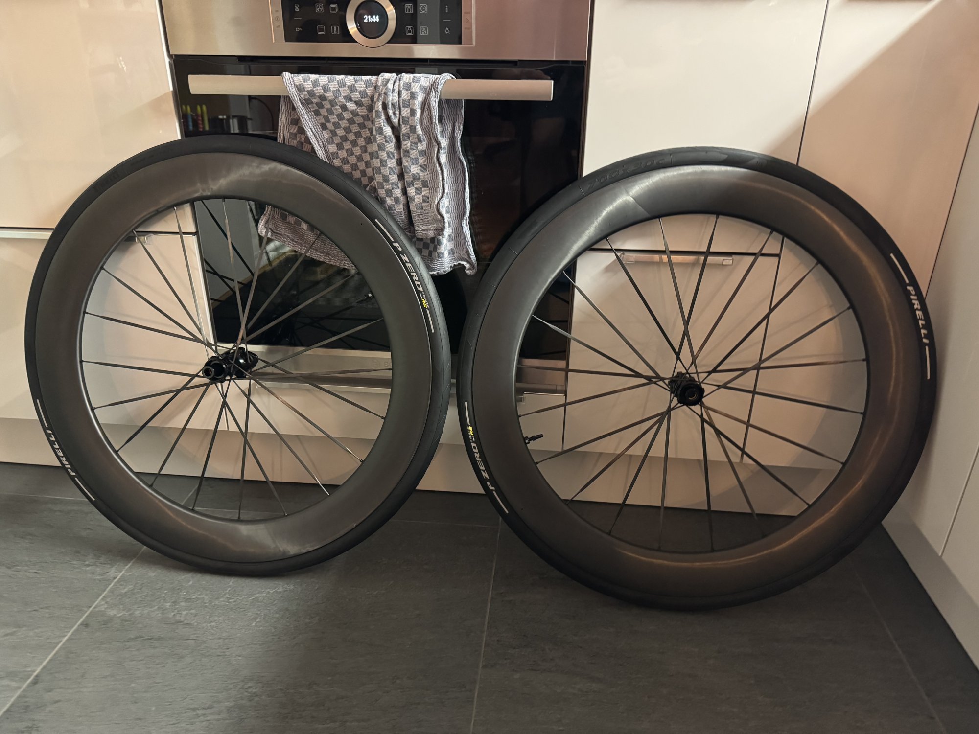

Ich hab auf meine gestern Reifen draufgezogen und Tubeless Sealant eingefüllt.
Re: Laufräder mit Carbonspeichen, gute und schlechte Designs
War das auch so ein Theater die Reifen drauf zu bekommen 😅? Welche große ist es?
Habe bei mir ebenfalls die pzero rs genommen in 32mm sind in real dann 35 mm. Vermutlich wäre 30mm besser gewesen für die Aerodynamik. (War aber auch schon bei den alten Felgen ein großes Theater die Reifen drauf zu gekommen in 30 und 28, liegt somit vermutlich aber an dem pzero rs)
Ich hab 30 mm genommen, da die auf 32 mm wachsen. Mit dem Schwalbe Set (die drei blauen Heber) ging es gut. Am Ende links und rechts hochkant in die Felge und mit dem letzten den Reifen drüber.

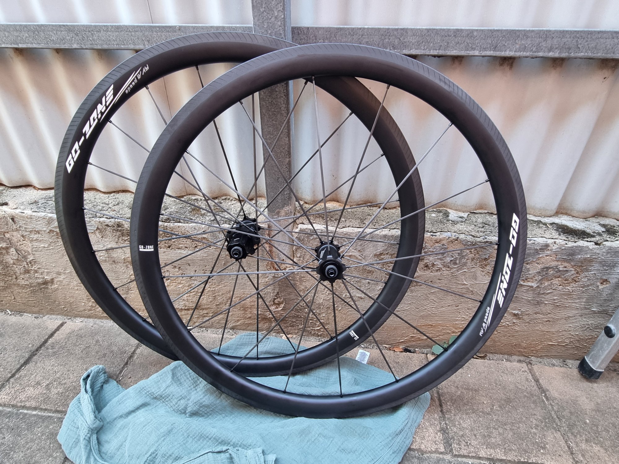

Die Go-Zone LR mit den C-Speichen sind gestern angekommen. Bestellt am 25.01, Versandstart in CN war am 01.03. - 12 Tage en route.
Verpackung war an einer Stirnseite etwas eingedrückt. Die Steckkulisse innen war aus Schaumstoff anstatt Karton, somit weniger ,crashfest'. Inhalt aber unversehrt. Beigaben waren einfache SSP und Beläge sowie 3 Ersatzspeichen mit Nippel - leider kein Felgenband wie bei EW.
Gewicht liegt bei 1.220g anstatt der angegebenen 1.160g. Vielleicht auch wegen der Stahl- anstatt Keramiklager. Für mich absolut i.O.
Im Zentrierständer zeigt das HR eine Seitenabweichung von 0,25 mm, VR 0,4 mm.

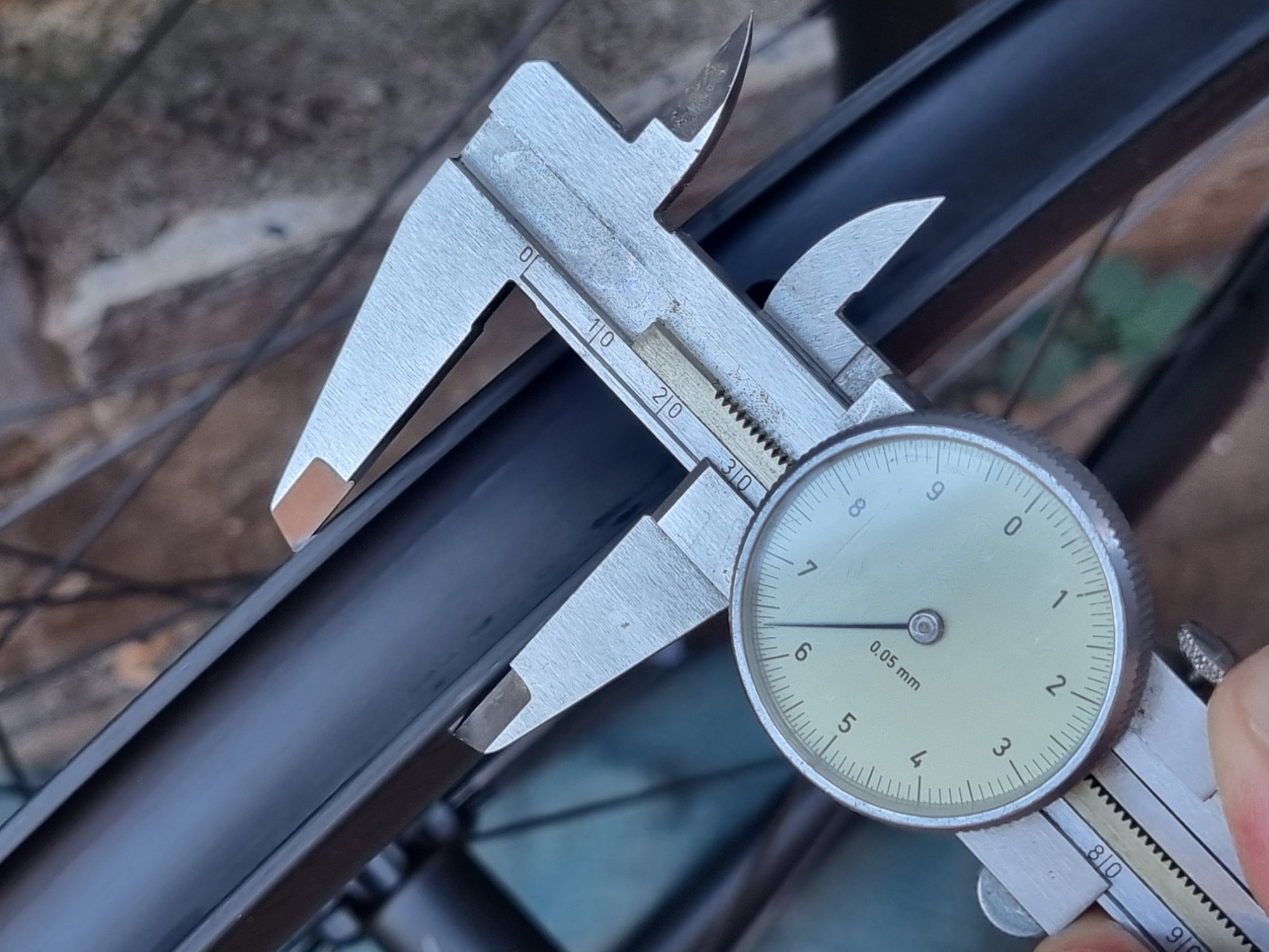

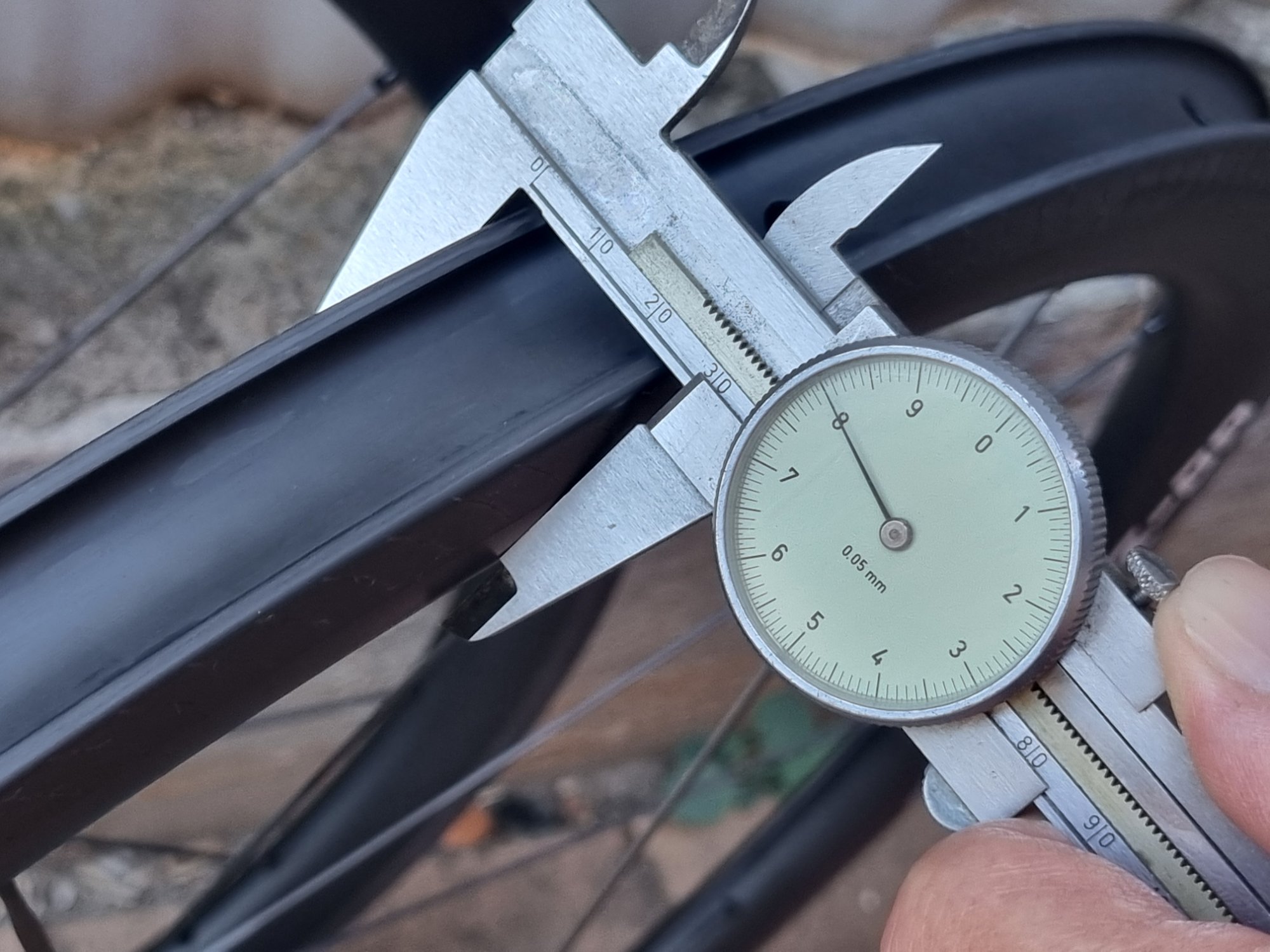

Die Speichen sind mit gut 3mm Breite deutlich schlanker als erwartet, ich war noch die breiten Fächer von LW und Mavic CCU gewohnt.
Die Felge ist mit 26 mm Breite angegeben. Die Ausformung ist etwas bauchig mit max 28 mm und zieht Richtung Bremsfläche leicht ein auf gut 26 mm.
Rotor ist werkzeugfrei demontierbar a la DT und hat auch einen Ratchet Freilauf.
Die Bremsfläche sieht genauso aus wie bei den EW Edge, die grooves sind etwas tiefer.
Verarbeitung von Felgen, Speichen und Naben ist imo recht sauber, das ganze für < 600 € all inc, da finde ich nix zu meckern. Roadtest evtl. am WE, wenn ich bis dahin ein Felgenband auftreibe.

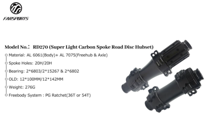

Kann jemand einschätzen ob der Hub von Farsports für Carbonspeichen in Ordnung ist?
Kenne mich mit den Details zu Speichenanzahl, Kreuzung usw. überhaupt nicht aus.
Erkennt jemand, ob das die oben kritisierte Befestigung der Speichen ist?
Daran habe ich jetzt schon von vielen Seiten Kritik gehört und würde ich wohl eher vermeiden wollen.
Fahre einen Wheelsports LRS mit dem RD270. Habe auf 54T von DtSwiss getauscht, da einige User im WW Forum Probleme damit hatten. Absolut unauffällig und empfehlenswert bisher (Ich bin aber auch mit 66kg niemand der einen LRS maximal belastet :D)
Aber 35mm mit 1120g ist schon sexy :D
