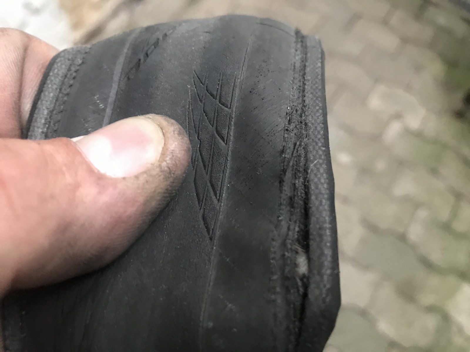

Moin,
meine 5000er musste ich heute wechseln, nachdem ich das sehen musste.
Der Reifen hat jetzt etwas mehr als 8000 km runter. Ich denke dann darf er auch langsam mal abbauen.
Der hat ja so gut wie keinen Verschleiß auf der Lauffläche. War der vorne montiert? Vorne und Hinten kann man nicht vergleichen.
Der Schaden auf dem Foto sieht nach falsch justierten Bremsbelägen (Felgenbremsen) aus.
Sehe ich auch so, wirkt eher wie Vorderrad.
Ich hatte an der Stelle schon Schäden, ohne dass die Bremsbeläge Kontakt hatten. Und wenn eben nicht, dann wird diese Art von Schaden in der Regel von Conti mit der Zusendung eines neuen Reifens geregelt.
Ja, der war vorne. Die Bremsbeläge sind nicht falsch justiert.
Ich kaufe immer neue Reifen, wenn ich das Rad mit den schon zu Hause befindlichen bestücke. Dann liegen bzw. hängen die neuen Reifen in meiner kleinen Werkstatt bis zum Gebrauch. So hängen sie dann 3-6 Monate da so rum und können in Ruhe ausgasen.
Der Reifen ist zwischen Flanke und Reifenwulst gerissen. Liegt also hinter der Bremsflanke.
Das gleiche Schadensbild habe ich mal bei einem Kollegen gesehen, nachdem er in einer Abfahrt in ein Schlagloch geknallt war. War ein Conti 4000s 2
