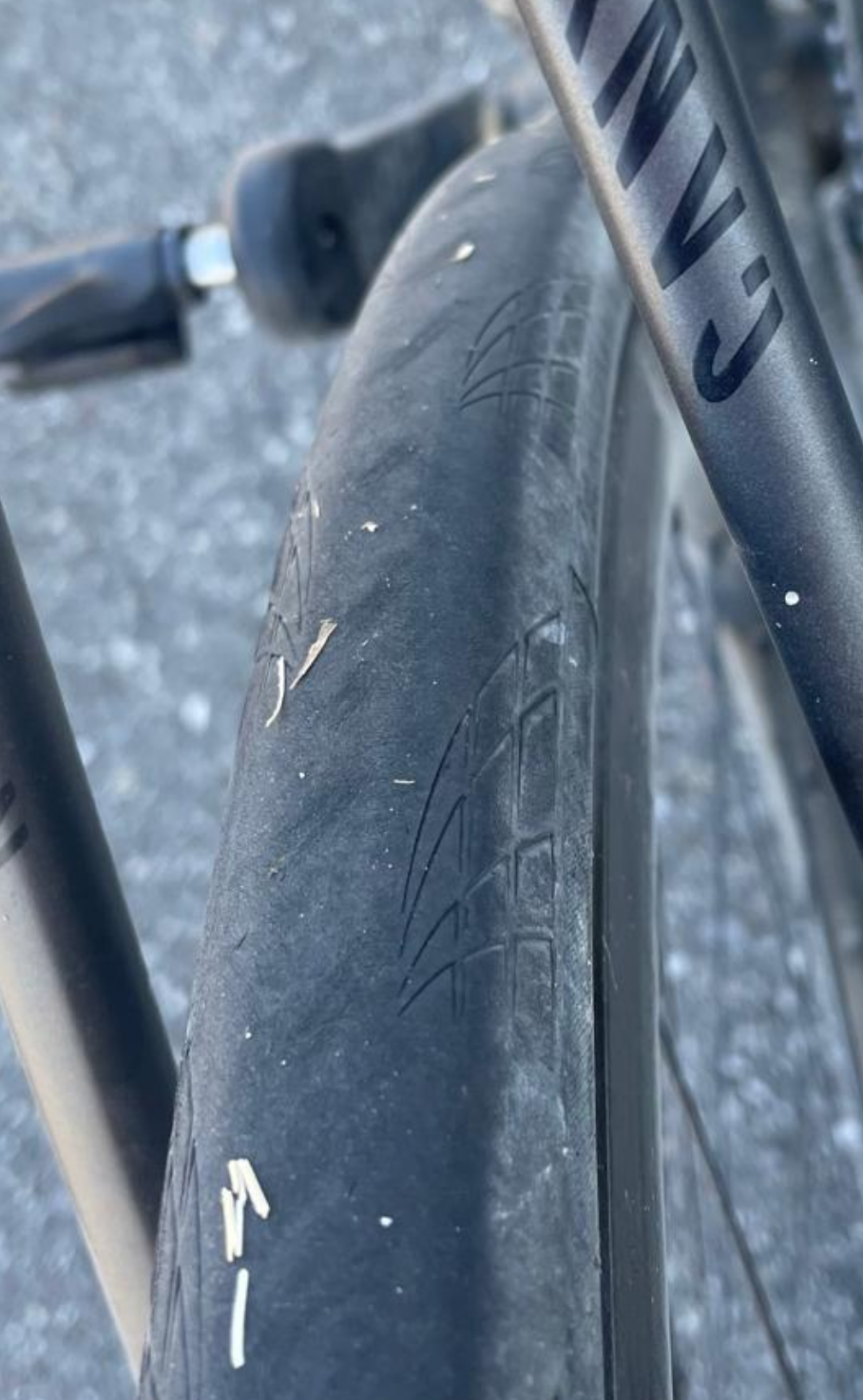

Wer von euch traut sich zu dieser ungewöhnlichen Abnutzung etwas zu schreiben? Wieviele Kilometer düfte der Reifen schon hinter sich haben. Der Reifen sieht rundherum so aus. Weiterfahren oder in die Tonne damit? Es ist ein GP 5000 32 mm.
Wenn sich die Gewebestruktur an der Gummioberfläche abzeichnet ist der Reifen fällig, was für eine Frage. Kannst natürlich trotzdem noch damit fahren, auch wenn das Gewebe großflächig offen liegt kann man noch fahren und danach liegt das Gewebe eben noch großflächiger offen, aber das ändert nichts daran dass der Wechsel fällig ist.
Zustimmung, auch wenn ich persönlich dem Gummi im Sommer jetzt nicht die große Bedeutung beimesse und fahre bis es ‚wild‘ aussieht.
Was aber nicht heißt, dies auch anderen zu empfehlen. 🙂
Der GP 5000 hat auf der Lauffläche zwei Verschleissindikatoren. Wenn diese nicht mehr sichtbar sind, sollte man den Reifen ersetzen.
Danke! Mich wundert es nur, dass der 32er bei mir nur +-4500 km hält. Es ist jetzt mein 3ter.
Zustimmung …🙂
Danke für die Bestätigung! Ich kann die Reifen schon noch weiter fahren, aber merke, dass es bei härteren Antritten etwas unruhig wird.
Die sehe ich sogar noch sehr gut.
