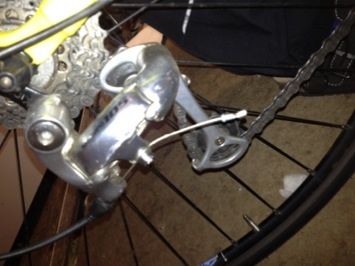

So hab mal nachgezählt...trete nämlich schon mit max Frequenz beim fahren....
So vorne 42-30 und hinten 15-17-19-20-23-24
Das ist ja interessant....
Klingt nach einer zur zweifach verkorksten, äh umgebauten dreifach-Kurbel, denn das 30er passt ja nur auf die 3xKurbel. Selbst bei Compact-Kurbel ist m.W.n. nur bis 32er runter möglich.
Oder es ist eine MTB-Zweifach-Kurbel....? Oder eine alte Dreifach-MTB-Kurbel mit 94 Lochkreis und nur zwei Blättern.... Fragen über Fragen...
Vielleicht kannst du ja mal ein Foto von der Kurbel machen. Am besten eines, wo man den Umwerfer auch noch sieht.
So hier mal ein paar Bilder...!
OK,
das erklärt natürlich einiges :D. Dann solltest Du vielleicht eine neunfach Kassette und ein 48 Blatt anbringen, falls dies möglich ist. Dann schoepfst Du die neunfach Schaltung aus und kannst auch schneller fahren.
Viel Erfolg und Kette rechts :daumen:
Ich glaube so werde ich es machen. Die 200€ muß ich investieren... Danke für Euere Hilfe
Ne der Sattel ist jetzt viel Höher da paßt der Vorbau perfekt. Wenn ich den drehe habe ich ein Liegerad, dann kriege ichs im Rücken, in Natura sieht das so ok aus....original ist so auch richtig rum....
So Antrieb ist geklärt, hab mir ne 9-fach Kassette bestellt. 12-27 und eine Kurbel 30-39-50 ich hoffe damit komme ich erstmal klar....;-) und ich bringe das auch alles zusammen ans Rad....

Aber wenn auf dem Umwerfer 9fach steht, heißt das noch lange nicht, dass dein STI (der Brems-Schalthebel) auch 9fach schalten kann. Das müsstest du erst prüfen, bevor du dir ne andere Kassette montierst.
Ich bin überhaupt erstaunt, wie du offenbar problemlos eine 6fach-Kassette mit einem 9fach-STI schalten konntest (falls dem so ist). Das wirft ja schon wieder die nächsten Fragen auf.
Außerdem - aber das wissen die Klassiker-Kenner besser - gab es m.W.n. 6fach nur als Schraubkassette und 9fach ist eine Steckkassette, was wiederum hieße, dass die neue Kassette gar nicht auf deine Nabe passt. Selbst wenn das eine 6fach-Kassette ist, die auf den Freilauf gesteckt wird, passt da die 9er nicht drauf, da die breiter ist.
Naja, probiers einfach mal aus. ....und berichte mal.
Die Bremsschaltkombi ist eine 9-fach, steht drauf und habe ich auch getestet, er schaltet neun mal bzw. drei mal.
Tiara FlightDeck. Laut Verkäufer sollte auch eine 9-fach Kassette montiert sein oder es wurde von jemanden getauscht der sich das Bike für länger geliehen hatte...naja wer weis.....ich habe mir das angeschaut also es sind so ca. 34 mm für die Kassette frei, neben der 6- fach sind noch 3 Spacer eingebaut. Und das ganze sieht aus wie eine Steckkassette, vorne vor ist auch ein Gegenring wie bei einer Steckkassette und es steht HG drauf.....ich bin also erstmal frohen Mutes....ansonsten muß ich wohl weiter bauen.....habe etwas Erfahrung vom Mtbiken, ich hoffe das hilft....

Scheint ja, als wären von der Kassette einfach ein paar Ritzel weg gelassen worden. Weißt du eigentlich, wieso der Vorbesitzer das Rad so kastriert hat? Hatte er Angst vor Radarfallen ;-)?
Angeblich ist er in einem Thriathlonverein, hat dort jemandem das Rad geliehen, und ist es danach auch nicht mehr gefahren. Sondern hat es direkt verkauft. Angeblich hat er das Bike mal neu bei einem Händler in St. Augustin gekauft und hat soweit auch nichts verändert....also spricht das für Original 3-9 fach Übersetzung....schon merkwürdig....an den Kurbelarmen an der Kurbel wurde auch irgendwie was rumgefeilt.... Zumindestens schauts so aus....
