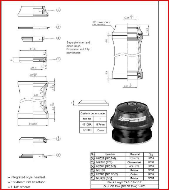

Hi,
welche Ausführung genau?
Lt. FSA Handbuch hat die Orbitreihe gekapselte Lager. In der Schnittdarstellung ist der Konus ein Teil.
Gruß, Axel

AW: Lagerlaufflächen von Gabelkonus gelöst - Problem!?
ja, bis auf das carbon sieht er sehr ähnlich aus. vielen dank! woher hast du die grafik.. vielleicht ne blöde frage, aber ich habs nich gefunden.
Dann wird es der CE ohne Plus sein.
Ich habe die Darstellung aus dem FSA Headset Handbuch, was es
einige Zeit auf der HP zum Runterladen gab. Irgendwann war es weg.
naja, ich hab meinen steuersatz auseinandergenommen um in zweifelsfrei zu identifizieren. war seite 37 im pdf (danke dafür). und das bild stimmt doch sehr verdächtig mit dem teil bei bike24 überein (bis auf das besagt teil ziwschen lager und konus und weitere details - das bild ist wohl eher als schema zu verstehen). preiskategorie passt auch. muss man einfach nur in den rahmen einsetzen - muss nicht gepresst werden. das eigentliche problem ist wohl eher durch mangelnde klemmkraft des vorbaus zu erklären..
