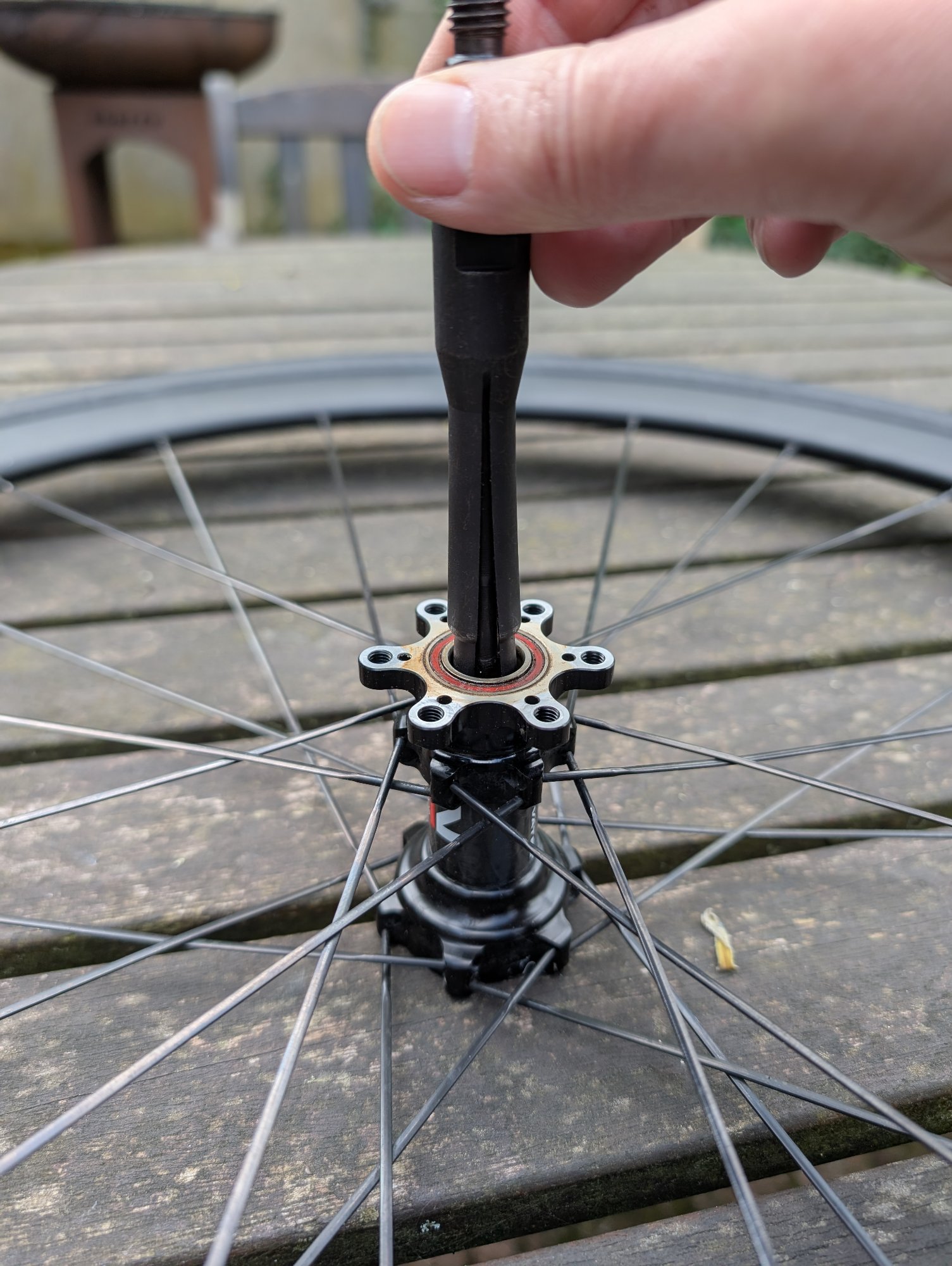

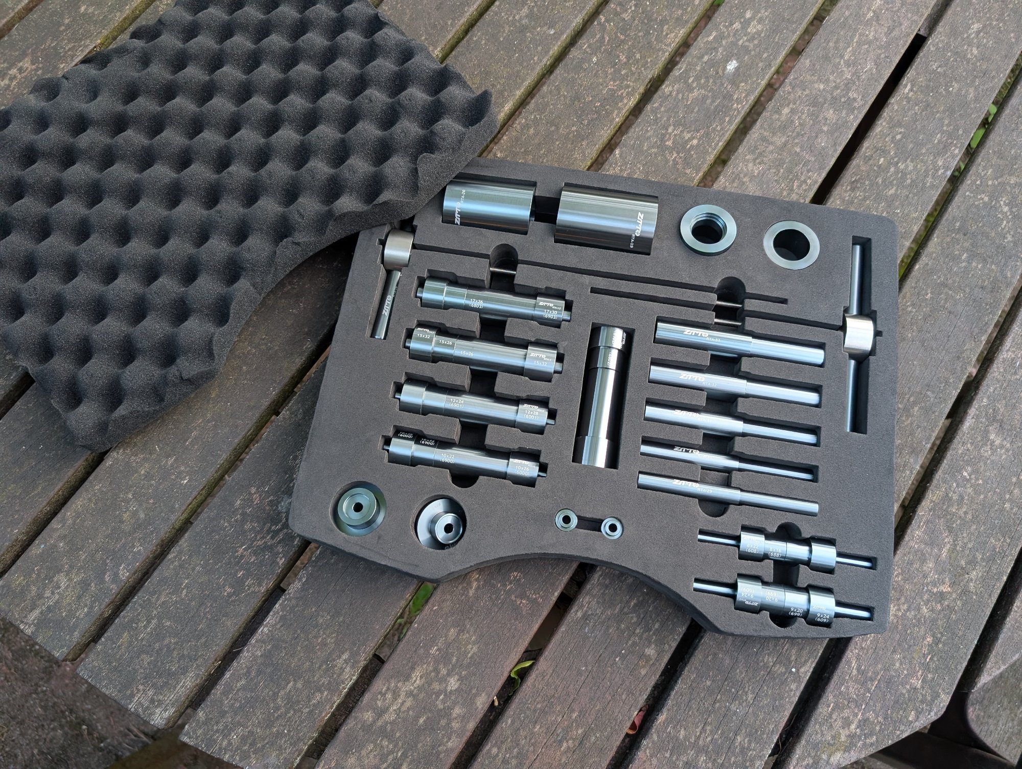

Ich mache es damit.
Koffer jeweils etwa 40€ bei Ali.
Und rein dann damit.

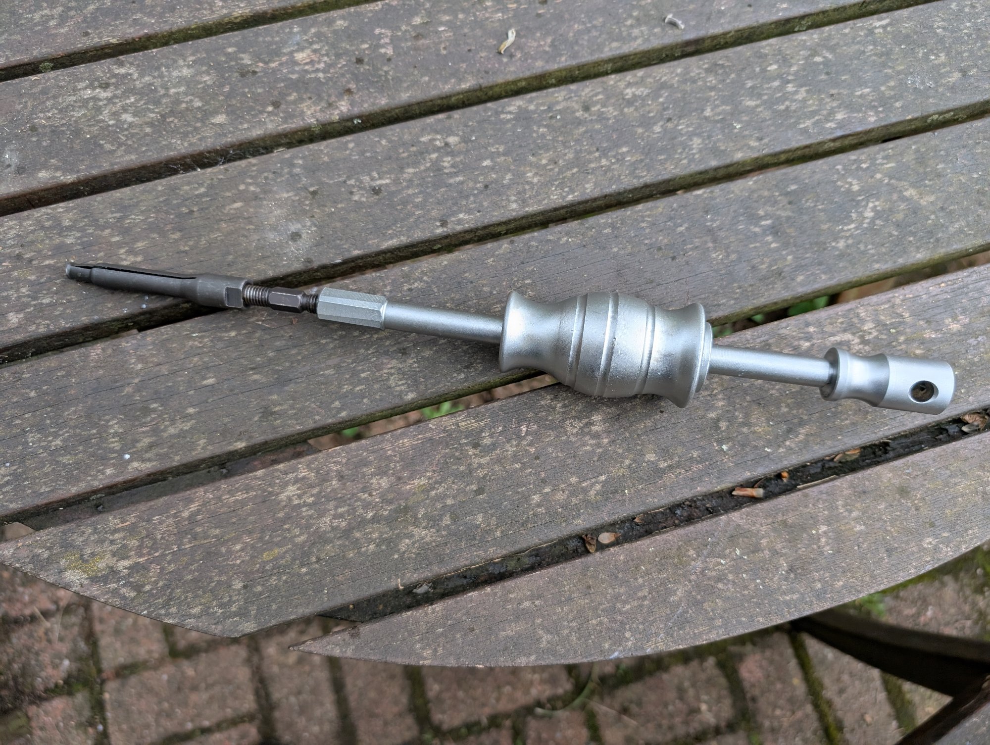

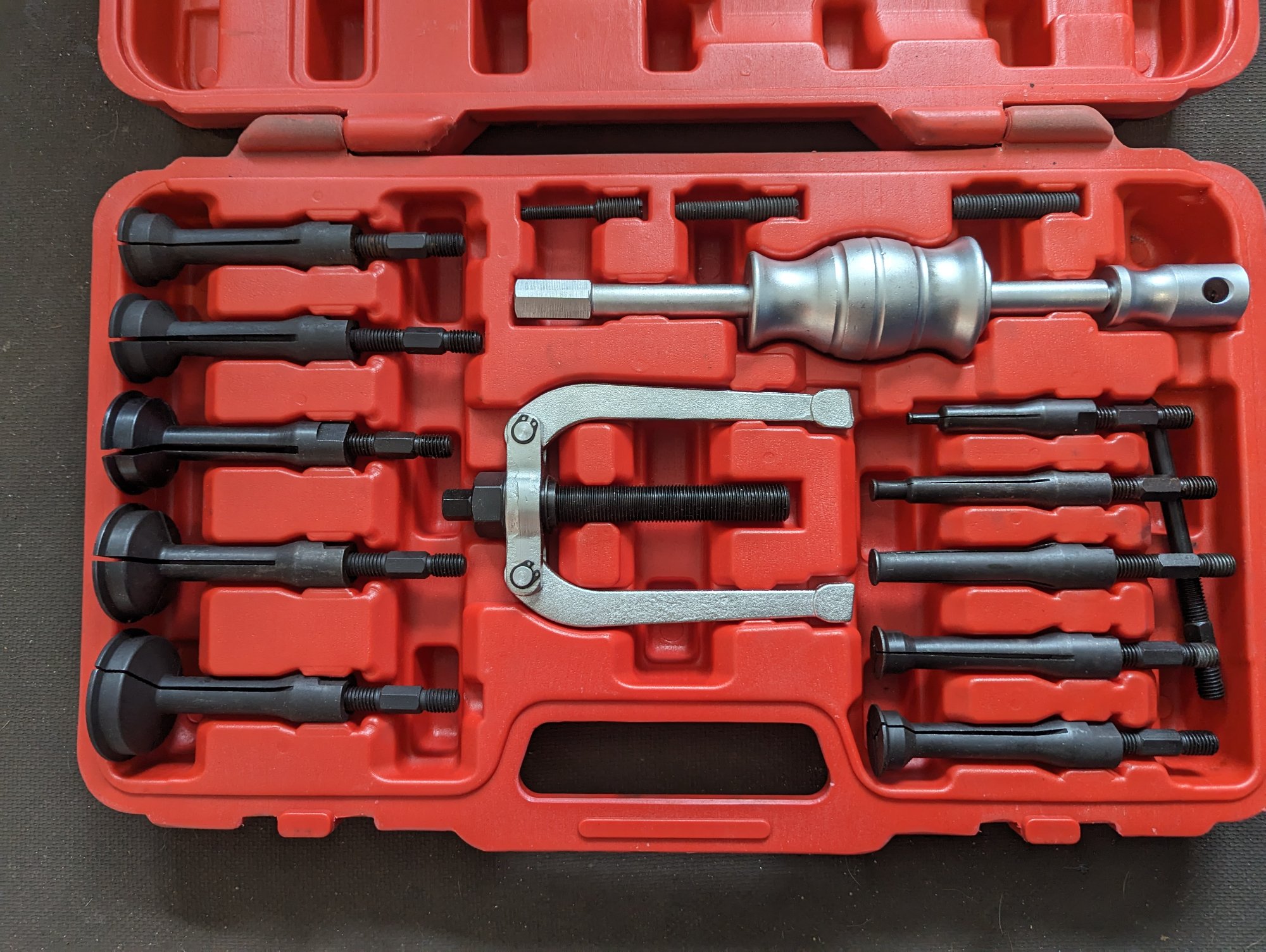

Wenn Du das Lager rausziehen möchtest, ohne es zu beschädigen, gibt es auch etwas teures. Das habe ich mir gekauft und finde es super.
https://de.aliexpress.com/item/1005...=scene:pcDetailTopMoreOtherSeller|query_from:

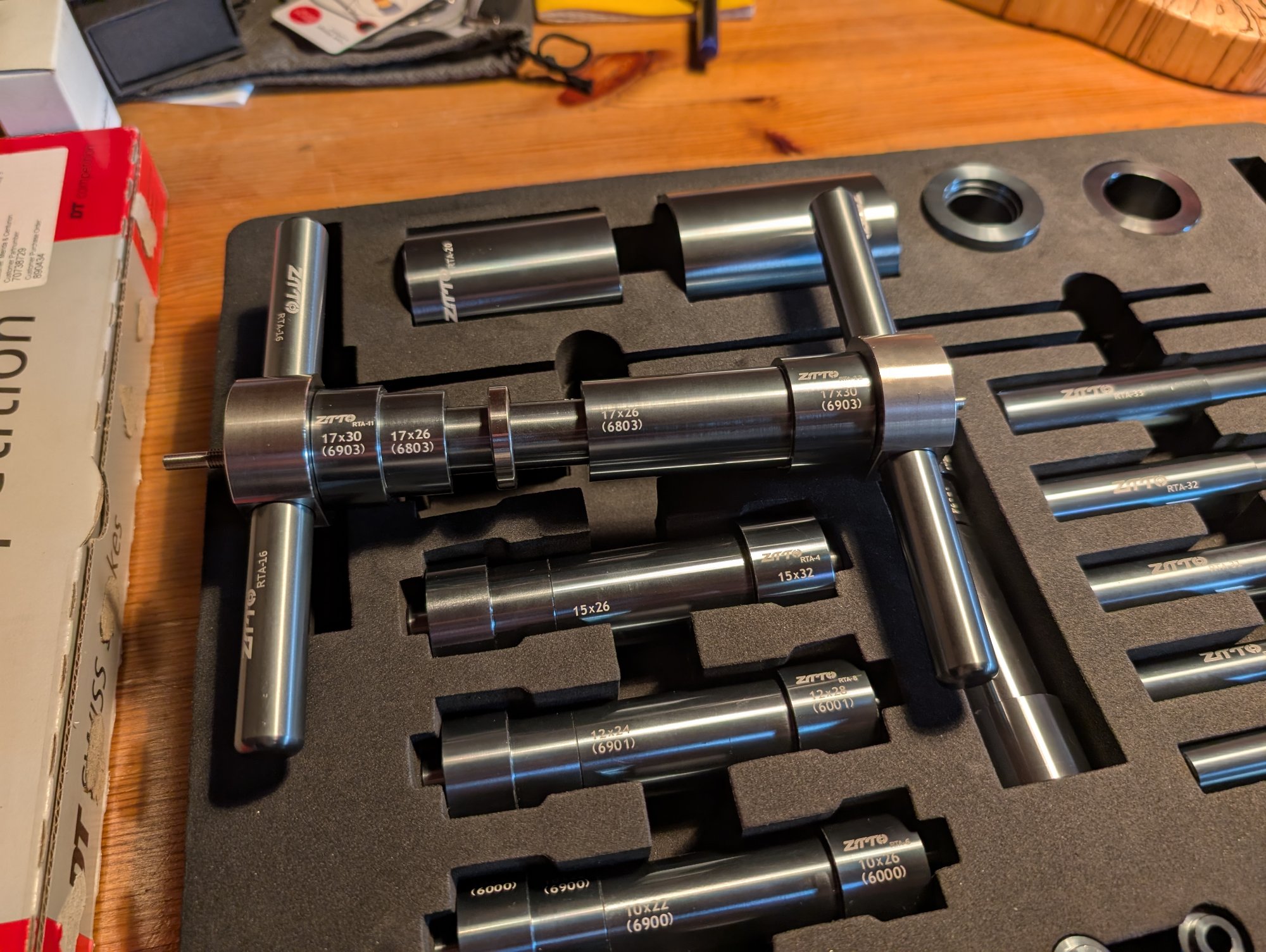

Zum Einpressen kann ich das hier empfehlen
