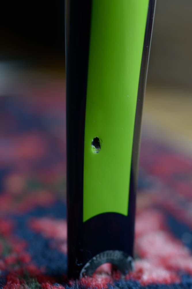

Liebes Forum,
nachdem ich nur noch schwer Ersatzteile für meinen alten Stahlrenner mit Campa 8-fach bekomme, hatte ich gedacht es wäre an der Zeit einen neuen Renner zu kaufen.
Heute kam mein lang ersehntes Ultimate CF SL in der Moviestarversion mit Campa Chorus Ausstattung. Beim Montieren des Vorderrades ist mir aufgefallen, dass auf der Innenseite beider Gabelschneiden eingedrückte Löcher sind. Hab mir schon gedacht, dass diese Löcher dem Ablaufen von Wasser dienen. Jedoch sind die Löcher nicht gebohrt, sondern einfach in das Material gedrückt worden.
Aus diesem Grund habe ich an Euch eine Frage: Wer fährt diesen Rahmen und hat ebenfalls diese Löcher in der Gabel und gab es bei jemanden schon einmal an dieser hochbelasteten Stelle Risse in der Lochumgebung? Aufgrund der fehlenden Duktilität des Materials habe ich da Bedenken und möchte nicht bei jeder Abfahrt an einen Gabelbruch denken...
Vielen Dank und Grüße
Pitchi
Also ich hab das Endurace und ich habe an der Position auch Löcher, jedoch sehen die fein gebohrt aus. Das bei dir sieht aus wie eine Beschädigung. Würde mich da mal beim support melden. Sollte bei so einem Bike vernünftig aussehen.
Ja, habe eben dem Support eine Mail mit Bild geschrieben. Danke für die Info, dass Dein Loch gebohrt ist. Meins sieht aus, als hätte jemand mit einem Nagel das Loch in die Gabel geschlagen. Müsste bei einem Umtausch halt wieder das Rad verpacken, verschicken und warten bis Ersatz kommt... Aber dies ist vielleicht der beste Weg, als ständig das Loch im Auge zu behalten... Aber ich gebe Dir recht. Sollte bei so einem Rad nicht passieren. Mich würde aber trotzdem interessieren, wie es bei anderen bei den aktuellen Rahmen ausschaut.

Es sieht aber mE vollkommen unbedenklich aus. Die Löcher werden halt vor dem Lackieren gebohrt (denke ich) und wenn dann nicht richtig abgeklebt wird kommt etwas Farbe in die Löcher und es sieht unsauber aus.
Alles gut - ist bei meinem CF SL auch so. (Hab mich bei der Lieferung allerdings auch gewundert und beim Support nachgefragt)

Vielen Dank für Eure Antworten. Ist ja komisch, dass bei dem älteren Modell Endurace CF 7.0 SL keine Löcher in der Gabel sind. Wäre mir auch lieber. So oft im Jahr komme ich auch nicht in einen Regenschauer und nach mehrstündiger Regenfahrt würde ich lieber die Abdeckung vom Vorbau abschrauben und mein Rad über Nacht auf den Kopf stellen, damit das Wasser rausläuft und dann trocknen lassen.
Auf der rechten Gabelschneide ist das Loch ziemlich rund und sieht ok aus. Das Bild von der linken Seite hatte ich ja oben angefügt. Da sieht der Rand ziemlich ausgefranst aus und dies bereitet mir etwas Sorgen. Aber wenn es bei einigen ähnlich aussieht und auch nach 2-3 Jahren kein größerer Riss entstanden ist, wäre ich ja beruhigt.

die Löcher in den Gabeln sind Ablauflöcher für eventuell eintretendes Wasser und sind völlig unbedenklich. Ihr könnt eure Bikes also ohne weiteres Fahren.

Ich denke in dem Fall geht es darum, dass das Loch nicht wie bei den anderen sauber gebohrt ist, sondern es aussieht als wenn es eine zusätzliche Beschädigung an der Stelle gab.
Hallo @Freddy11
ja, dass habe ich schon rausgelesen. Aber die Löcher werden nicht gebohrt, sondern werden beim Layup schon mit eingebaut, also im Produktionsprozess, daher sind die Löcher nie gleichmäßig und können etwas uneben erscheinen. Da aber die Lackschicht noch intakt ist, ist nicht von einer Beschädigung auszugehen.

Ich schätze mittlerweile die Sache auch nicht mehr als so kritisch ein. Habe halt bisher keine Erfahrung mit Carbon-Rahmen und die extrem dünne Wandstärke hat mich etwas verunsichert, was die Dauerfestigkeit (Risswachstum) der Gabel angeht. Denke aber jetzt auch, dass die Anbringung der Löcher wahrscheinlich nicht kritisch auf die Lebensdauer der Gabel ist.
Bei mir war wie schon gesagt, das Loch in der rechten Gabelschneide schön regelmäßig und die linke Seite sieht etwas ausgefranzt/unregelmäßig aus und ich wollte mich gerne absichern mit dem hier vorhandenen Wissen. Vielen Dank dafür!

Ich habe auch ein Ultimate CF SL Modelljahr 2015. Meine "Wasseraustrittslöcher" sehen ähnlich aus. Meiner Einschätzung nach sehen die Löcher etwas ungleichmäßig aus, da die Gabel lackiert und die Löcher nicht sauber abgeklebt oder nachgearbeitet wurden. Ist eben nur eine optische Geschichte. Die Löcher wären mir wahrscheinlich nie aufgefallen, wenn mich nicht schon mal ein anderer User darauf angesprochen hätte, ob ich auch Löcher in der Gabel hätte.
