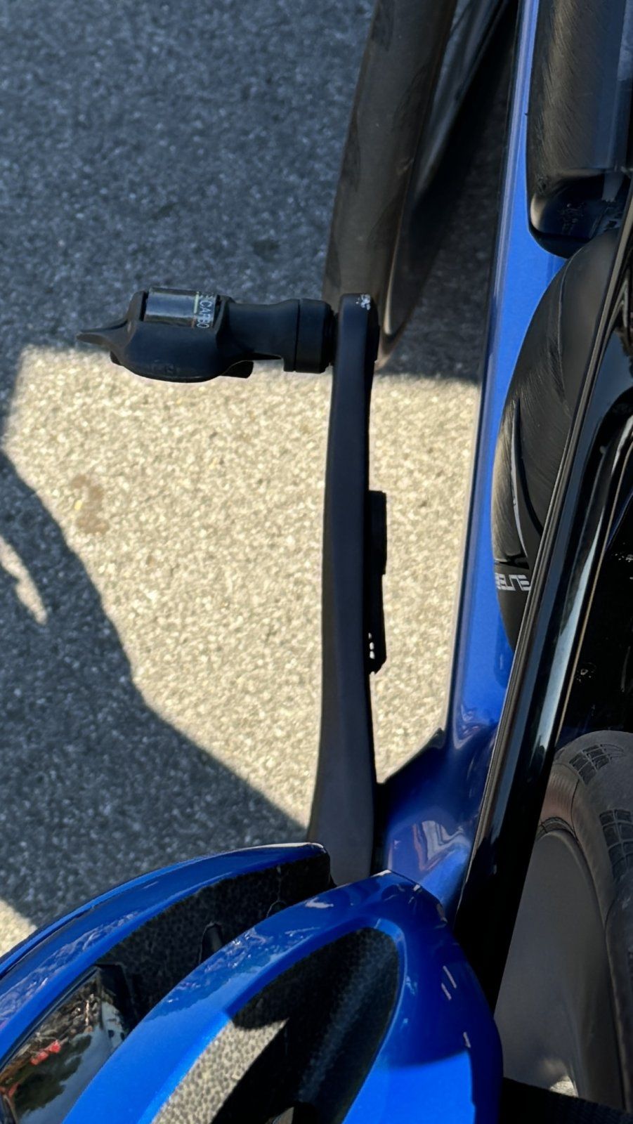

Ich habe grad dasselbe Problem bei meinem Canyon Endurace CF SL8 Aero, welches ich vor etwa 13 Monaten gekauft habe. Nach der ersten Regenfahrt hatte ich vorübergehend einen Totalausfall, danach permanent Werte > 1500 W. Nach einem Batteriewechsel funktionierte der Leistungsmesser wieder einwandfrei.
Gestern eine Fahrt mit Schnee bzw. Spritzwasser gemacht, noch während der Fahrt wieder viel zu hohe Werte. Heute ist der Leistungsmesser komplett tot, im Batteriegehäuse ist Feuchtigkeit zu sehen. Zusätzlich sieht man einen Spalt zwischen dem Gehäuse des Leistungsmesser und der Kurbel, welcher unter Druck variiert.
Werde mich wohl auch an Canyon wenden müssen, in der Hoffnung nicht ersatzlos die Kurbel (oder sogar das ganze Rad?!?) einsenden zu müssen.
@CMax
Habe soeben auch einen Spalt entdeckt! 6km bis nach Hause, hoffentlich verliere ich ihn nicht!
Ein bekanntes Problem mit dem sich lösenden POD bei 4iiii. Da soll mal einer sagen Stages wäre schlecht gewesen 🤣
