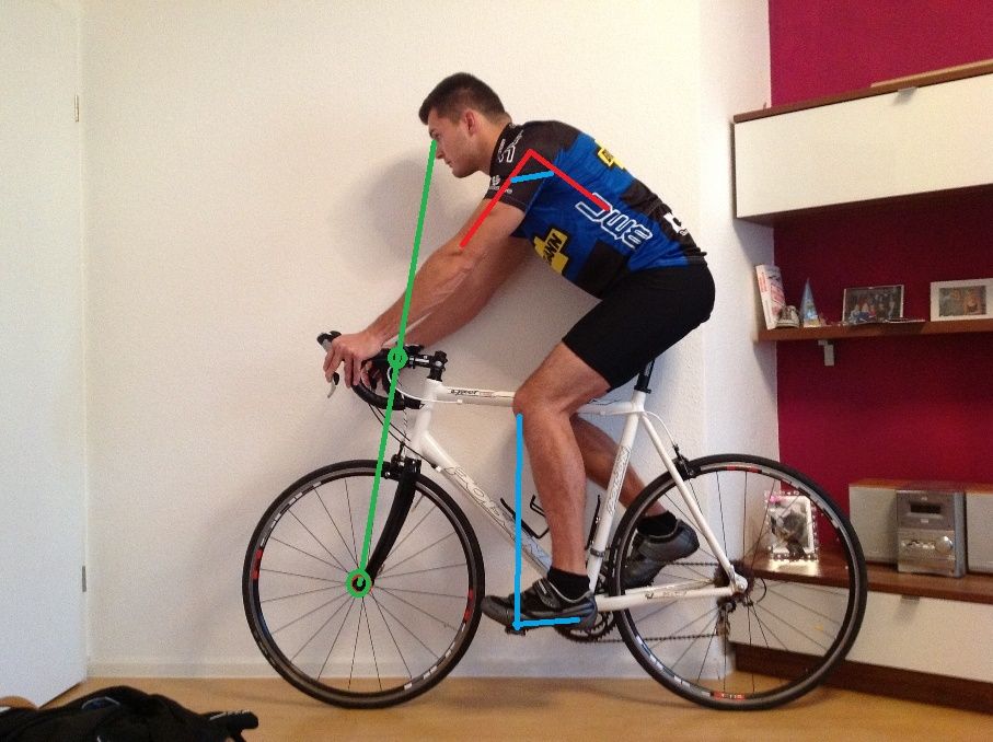

was genau meinst Du mit "auch bei +2cm bliebe ich hinter der Nabe" ?
in der Senkrechten (von der Nabe) oder in der Blickachse ?
Generell haben wir beim Rennrad folgende "Grundeinstellungen"....
- Pedal 90° nach vorne, ist die Kniescheibe genau senkrecht über dem Pedal (hellblau)
(auf diese Position wird dann der Sattel nach vorne/hinten verschoben)
- Winkel Oberkörper/Arme sollten bei ca 90° liegen (rot)
(hieraus ergibt sich die Länge Oberrohr+Vorbau)
- passt alles, sollten Augen, Lenker und Nabe auf etwa einer Linie liegen (grün)
wenn Dir eine gestrecktere Haltung lieber ist, eben den Vorbau verlängern (wie von Dir gewünscht)
Das Fahrverhalten wird sich minimal verändern... aber nicht wirklich an Sicherheit verlieren (sofern alles fachgerecht montiert ist.
Ich sehe da keine großen Bedenken
