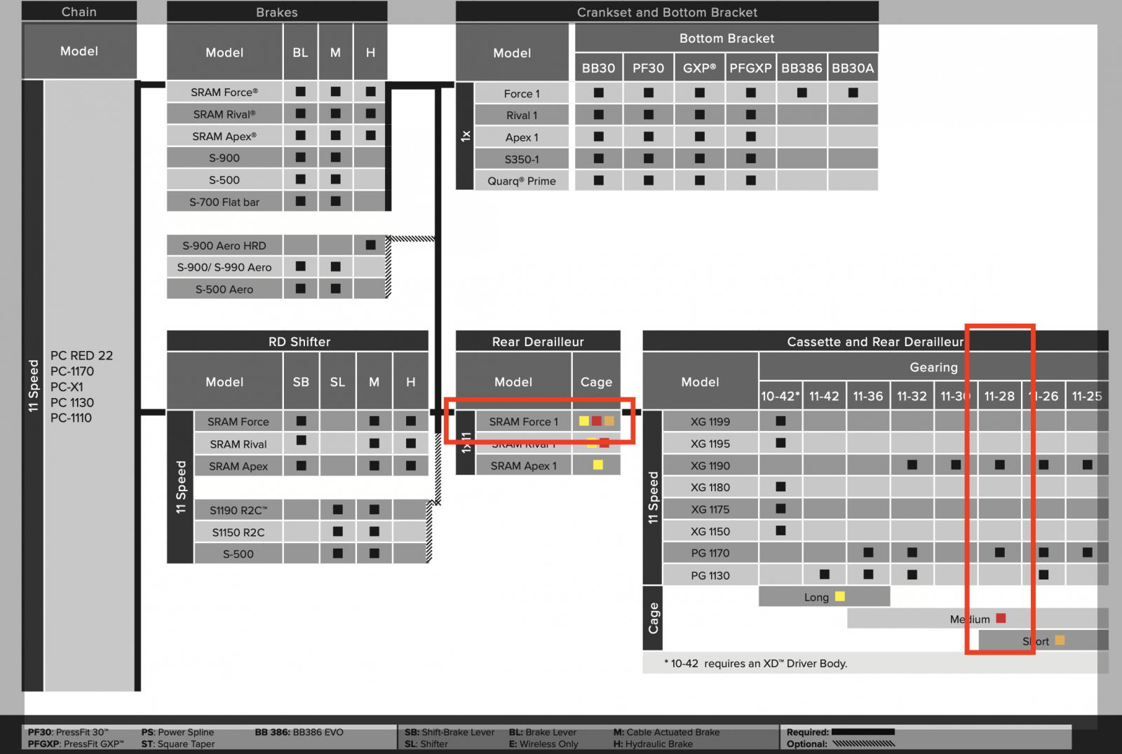

Aus einer Kompatibiltätsgrafik geht hervor, dass ich für eine kleinere Kasstte auch eine kleineren Käfig bräuchte
Quelle.

also ich sehe jetzt keinen triftigen Grund warum eine 11-28 Kassette nicht mit dem langen Käfig gehen sollte ... ich würde einfach mal einen 11-28 Kassette ausprobieren unabhängig ob das von SRAM empfohlen ist oder nicht. der lange Käfig ist doch nur dazu da die Kette straff zu halten wenn du auf den kleinen 10ner bzw. 11er Ritzeln fährst . Da ist es doch egal ob das grösste Ritzel 42 oder 28 ist.
Ach ja der Grund warum das SRAM so darstellt : Marketing, der Unsichere gibt dann halt gern nochmal 200Euro aus.
Vielleicht kannst du deinen Schaltwerk zum Tausch anbieten, die mit langem Käfig werden eher mal gesucht als die mit mittlerem oder langem Käfig.
Ich bin mir nicht sicher, ob der Unterschied zw. Schaltwerken nur am Käfig liegt. So wie beim WIFLI vs. normal können auch die Positionierung der Rädchen und die Winkel im Parallelogramm unterschiedlich sein. D.h. die Schaltwerke mit langem Käfig sind eher darauf ausgelegt schneller nach unten zu wandern als die mit dem kurzen.
Grundsätzlich ist die Wahrscheinlichkeit, dass die kleinere Kassette mit langem Käfig funktioniert, erheblich höher als das andersherum der Fall ist.
Bedenke folgendes: bei 10er Abschlussritzel kann man fast davon ausgehen, dass man XDR Freilauf hat, alle 11-fach Kassetten mit 11er Abschlussritzel passen aber nur auf Shimano Freiläufe. Es ist also sehr wahrscheinlich, dass auch der Freilauf getauscht werden muss.
