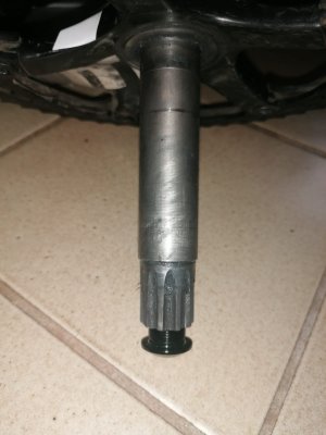

habe es auch geschafft deck schraube zu versauen, scheint gegen ImbusKraft unbewegbar. Mit Zusatz Qualifikation dass die eigentliche Kurbelschraube dekekt ist und gewechselt werden muss - nimmt den arm nicht mehr auf.
Neues GXP Schrauben Set ist jetzt da. Mit a) torx reinhauen aufdrehen oder b) löcher bohren komme ich noch nicht zurecht - welche einfachste Varinante das alte Set zu entfernen ?
Weiteres Anliegen: die neue InnenSchraube geht mit massivem Kraftaufwand nur ca. bis zur Hälfte in den Kurbelarm (Foto 1&2) - kann das ausreichend sein? Möglich dass das Innengewinde Kurbelarm defekt ist - ist das mit Auge überhaupt erkennbar? Positiv erscheint mir dass sie immerhin zur hälfe schraubar ist - die alte hat 0 angriff aufs Gewinde (nach 10,000km und 15maligem wechseln).

Warum baut man die Kurbel 15 Mal aus und ein?
Die Schraube und Kappe kann man noch tauschen, das Gewinde in der Achse.....? Schwer zu erkennen ob es noch zu retten ist.
