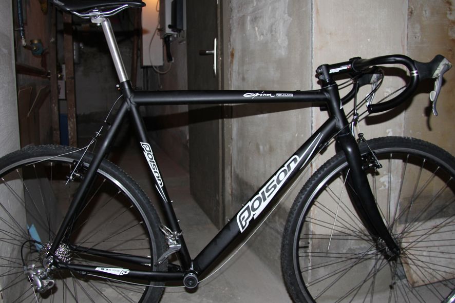

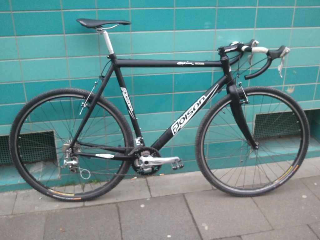

Die Decals sind wohlgemerkt auflackiert (oder aufgesprüht). Defenitiv nicht mit Aufklebern nachgelabelt:
Der Hinterbau sieht eigentümlich aus.
Was hast Du für Kettenblattgrößen versucht? Es gibt den einen oder anderen Cross ( oder wie man den auch nennen soll)- rahmen, der nichts anderes aufnimmt, als eine 34/48z Kombination oder ähnlich.
Diesen Verlauf der Kettenstreben habe ich mal bei einem Stahlrahmen gehabt, den ich wieder gerichtet habe: Der ganze Hinterbau war durch einen Unfall gestaucht. Auch da kam keine Kurbel an den Streben vorbei......
Der Abstand Reifen-Sattelrohr scheint mir auch für einen Crosser ( Quer oder "Zivil", egal..) recht eng.

Kurbel ließ sich nicht einbauen weil Kettenblätter und Kurbelarme an den Hinterbau stoßen.
P.s.: An dem Rahmen sah eigentlich nichts nach Stauchung aus. Der war kompett jungfräulich (>noch nicht aufgebaut)!
So wie sich das darstellt, pass da allenfalls eine MTB Kurbel, dreifach mit größerem Q-Faktor. Solche schnell breit werdeneden Hinterbauten kenne ich eigentlich nur von MTB.
Ich will ja nicht den Teufel an die Wand malen, aber wegen dem ungewöhnlich kurzen Hinterbau und der viel zu breiten Anlegung der Streben sieht das für mich aus, als ob das so nicht gedacht war. Entweder Rahmen im falschen einsatzzweck, Produktionsfehler oder gestaucht........
Wo hast Du denn den Rahmen her? Von Poison ja wohl nicht..................
Das sieht mir eher nach einem "Trekkingradrad"-Rahmen aus. Ich habe mal aus einem solchen Rahmen (kein Poison) einen Behelfscrosser zusammengebaut und hatte das selbe Problem. Abhilfe in meinem Fall: Ein ISIS-Lager mit 113mm Wellenlänge statt der vorgesehenen 108mm. Ich würde den Verkäufer kontaktieren und ihn nach der Herkunft des Rahmens fragen. Alternativ kannst du Poison auch direkt fragen (die gibt es wieder AFAIK), brauchst dann aber irgendwelche Rahmendaten, wie Rahmennummer, Modellname o.ä. Für einen für den Cyclcross-Sport gebauten Rahmen stimmt da jedenfalls etwas nicht...
