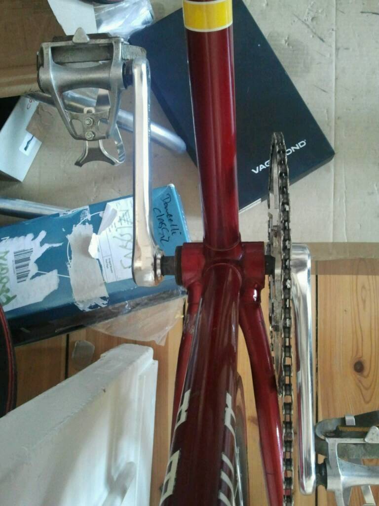

toll. vielen dank. es klappt. ich hatte noch zwei Rechtsgewinde schalen rumliegen. hab die links Gewinde schale heraus gesägt. einbau lief dann sehr gut. passt und sitzt.
der Aufbau kann also weitergehen.
dank nochmal

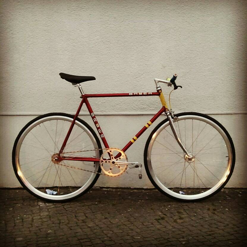

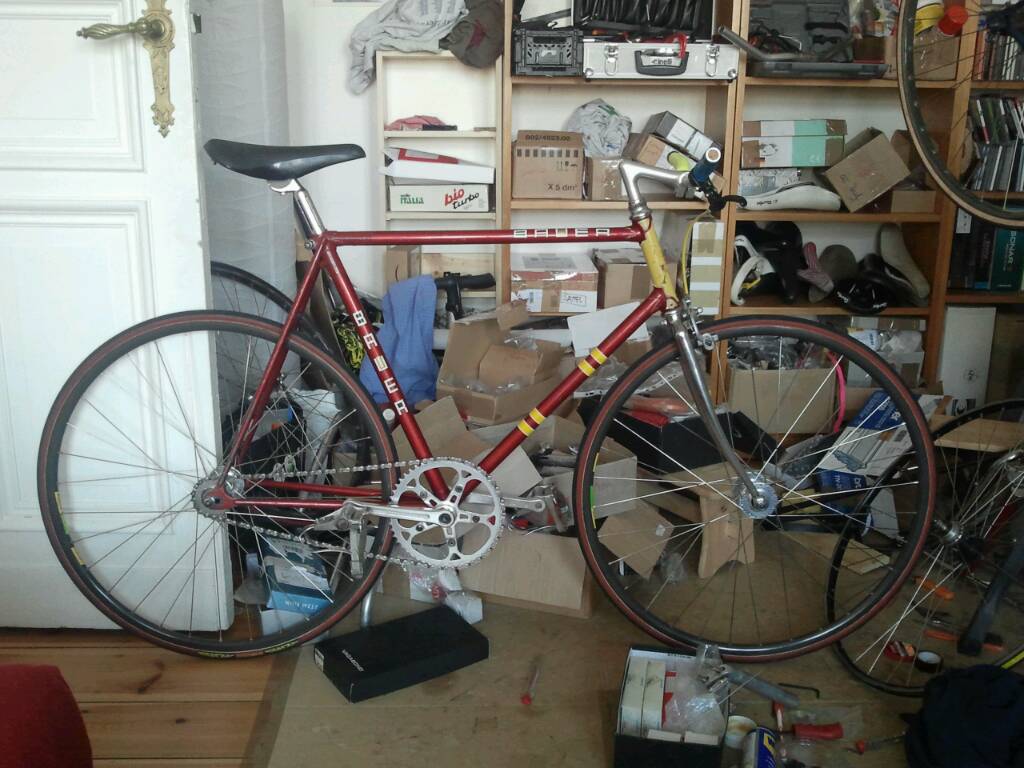

hier ist nun das umgebaute Bauer.
noch mit einigen temporären teilen, aber erstmal fahrbereit.
kurbel: Sugino super maxy
sattel: Ariake Jaguar II
stütze: rino
vorbau: Nitto 100
Rennrad Gabel
musste das innenlager etwas nach links verschieben. jetzt passt es auf den Millimeter ;-)
gabel hab ich getauscht.
die Rahmengeometrie ist natürlich etwas anders als gewohnt: kurzes unterrohr, etwas schrägeres Sattelrohr, kettenstreben waagerecht, etc.
hab es leider noch nicht probefahren können, aber bisher wars ein interessantes Projekt.
vg, peter
Abgefahren!
Eine Triathlon Sst. könnte doch helfen den Schwerpunkt nach vorne zu verlagern.
ja stimmt, sieht zwar nich so dolle aus, aber ausprobieren könnte ich es mal..

ich glaube, ich bau meins auch nochmal auf. aber mit "26 lrs. dann kann ich dir originalgabel benutzen.
fährt sich etwas anders als gewohnt, aber das oberrohr ist 56cm (m-m) und der abstand von sattelmitte bis Vorbau-Lenker ist derselbe wie bei dem anderen Bahnrad was ich fahre.
es muss also an der gesamten Geometrie liegen.
