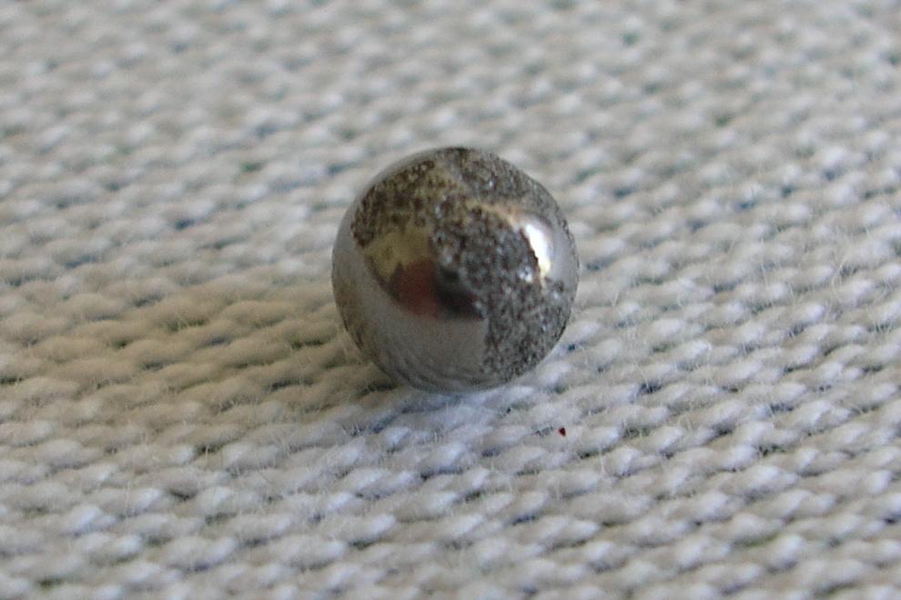

Pitting ist einfach Materialermüdung , die Lagerteile (Kugeln + Laufbahnen ) sind ja hohen Belastungen ausgesetzt , haben aber kaum Berführungsfläche , entweder Punkt ( Kugel ) oder Linie ( Nadel bzw. Rolle )
beides hat aber keine tragende Fläche , daher platten diese Berührungsbereiche leicht ab und das bei jeder Umdrehung wieder, im elastischen Bereich und im minimybereich natürlich , trotzdem ist irgendwann nach Millionen Lastwechsel der Stahl ermüdet und bricht aus , das Ende jeder Rollenlagerung , genannt Pitting.
Das hat nichts mit Schmierung odee Temperaturen zu tun , es findet ja keine Gleitreibung statt insofern gibt es da nicht viel zu schmieren und das ein Lager im Betrieb so warm wird das der Kugellagerstahl das nicht erträgt ist ebenfalls nicht der Fall .
Die Lagerlebensdauer ist bei bekannter Belastung/Drehzahl etc. gut berechenbar , dazu gibt es Abhandlungen .

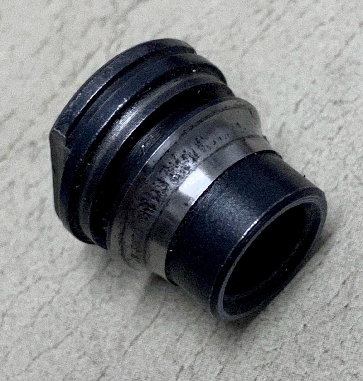

Ich denke, dass das so stimmt - bei so aufgebauten Steuersätzen kannst Du keine andere Kugelgröße nehmen, ohne die Dichtungen (mehr oder minder) unwirksam zu machen. chill würde jetzt vielleicht sagen: Ist ja eigentlich egal, wenn der Steuersatz eh' schon kaputt ist ... ;) Ich würde wahrscheinlich auf lose Kugeln umstellen (falls nicht schon geschehen) - das löst das Problem nicht ganz, aber mit etwas Glück fallen die Kugeln dann nicht immer gleichzeitig in die gleichen "Löcher" in den Laufbahnen.

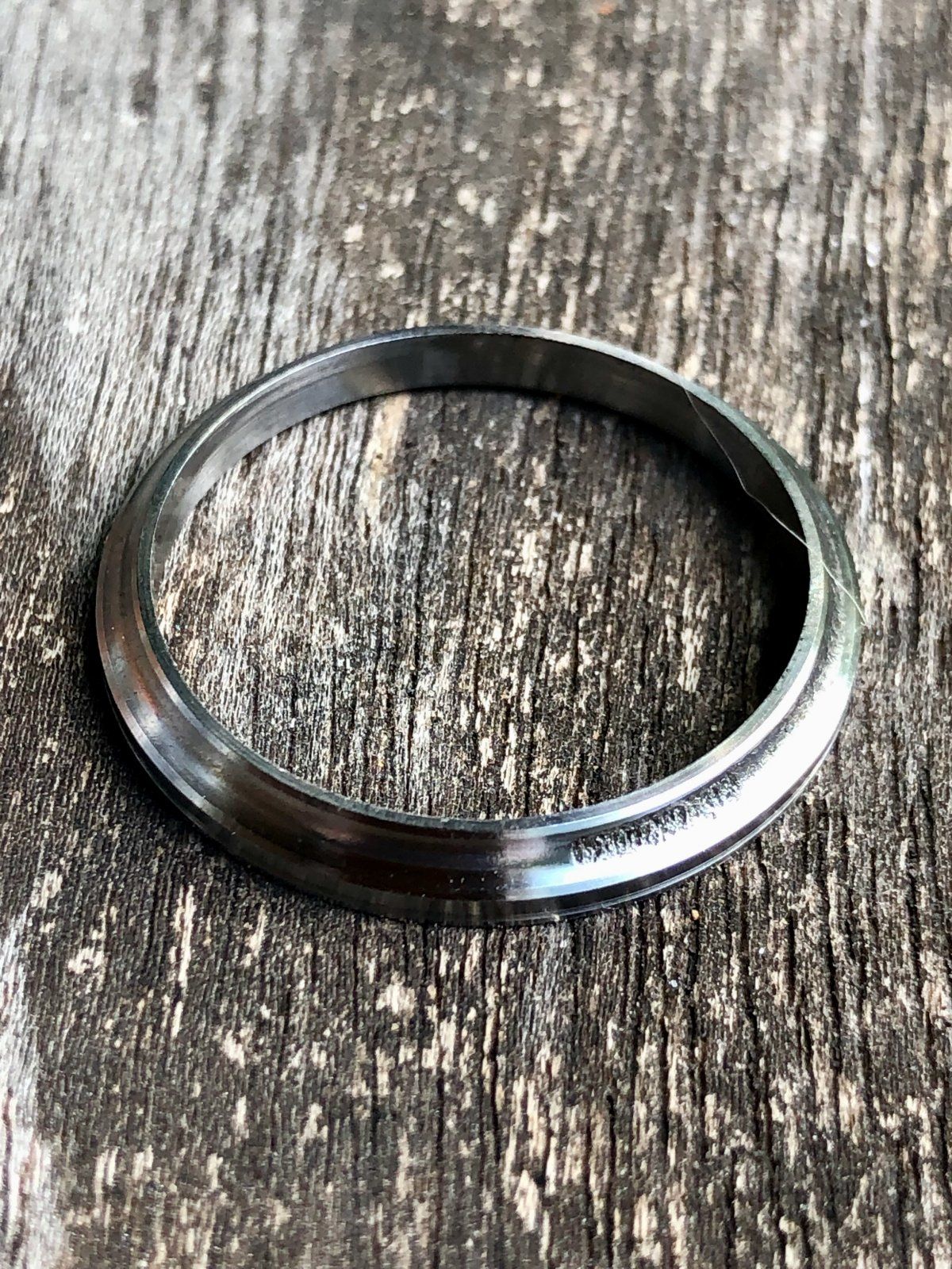

Na , der Radius der Laufbahnen muss doch zum Kugeldurchmesser passen , was ihr da plant ist bestenfalls ein Notbehelf für kurze Zeit .
