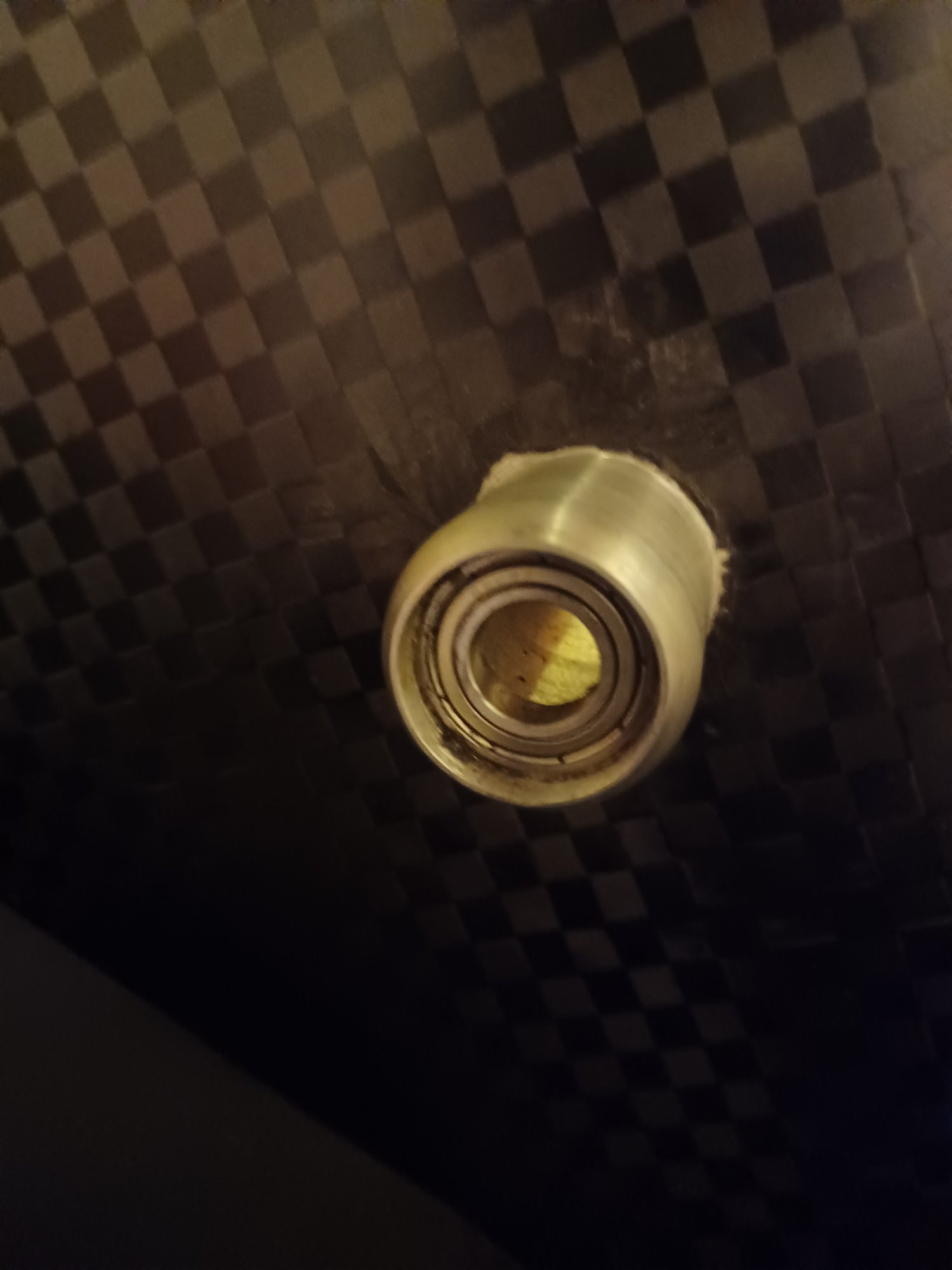

Hallo zusammen. Ich habe mir gerade ein schönes Scheibenrad für mein Bahnradprojekt gekauft. Allerdings müssen die Kugellager ausgetauscht werden. Das rechte Kugellager habe ich mit WD-40 problemlos herausbekommen, aber das zweite sitzt fester, und ich habe Angst, zu stark darauf zu klopfen, um nicht den Carbon zu beschädigen. Es sieht so aus, dass es fest geklebt wurde. Weiß jemand, was die Lösung ist, soll ich dafür die Kappe mit Schrauben von rechten abbauen?
