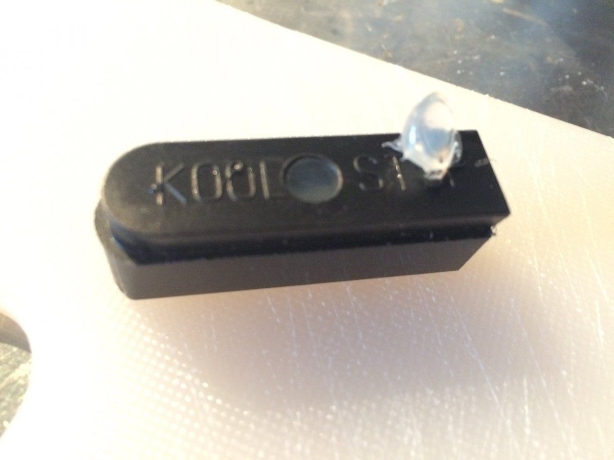

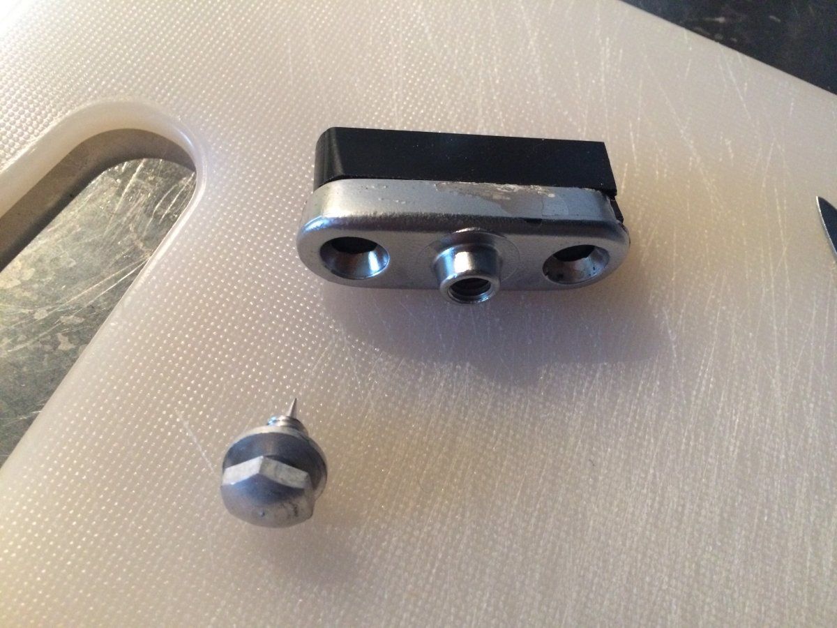

Um die Frage mal zu beantworten: Die Modolo Beläge passen ziemlich perfekt in die CLB Schuhe.
Das Loch hinten wo die Modolo Schraube platzt findet, die ja bei den CLB spitz ist habe ich mit Heisskleber aufgefüllt und den Überstand mit einem schrafen Messer abgeschnitten.
Grüße Alex
