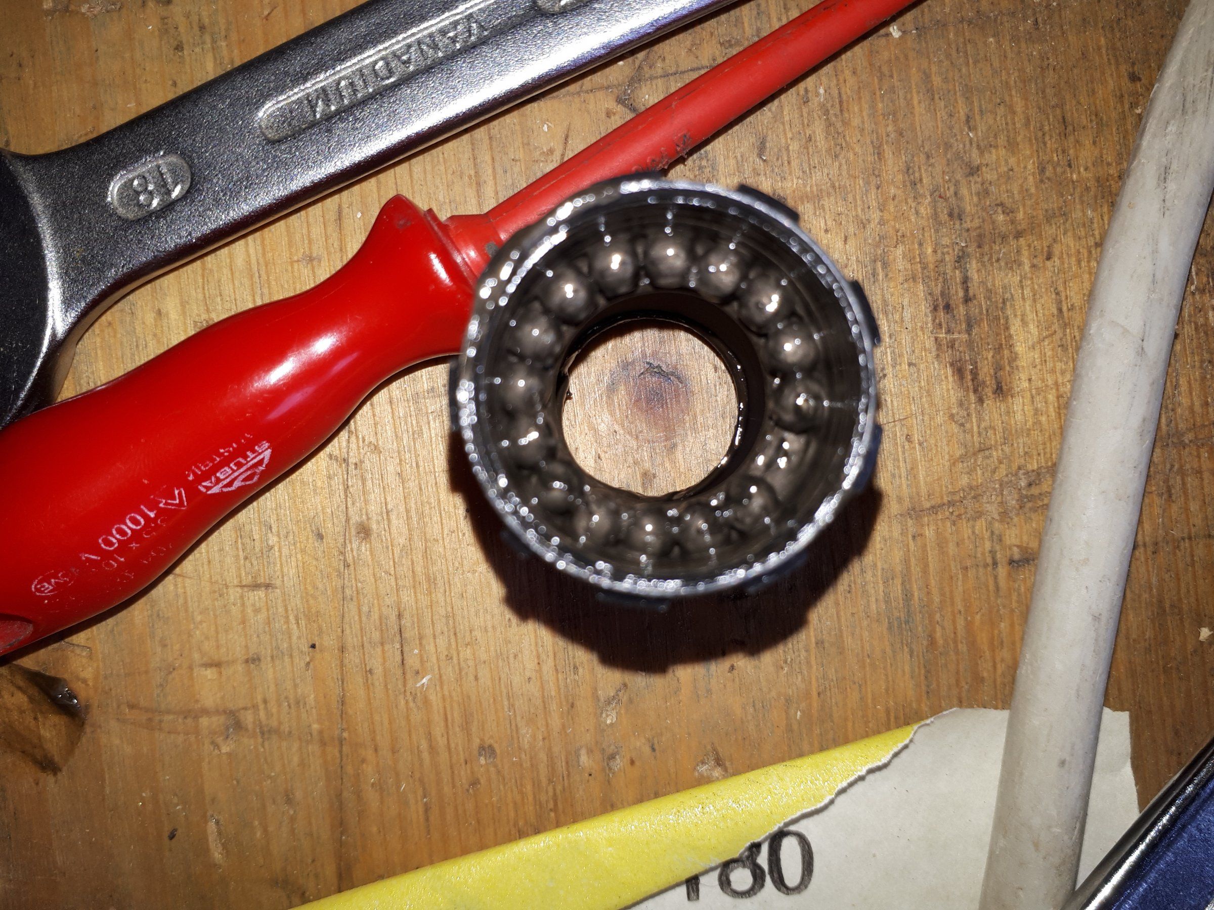

Jezt hab ich die Nabe mal zur genaueren inspektion auseinandergenommen und festgestellt das bei drei der vier kugellager eine oder mehrere selbiger fehlen,
Antriebseitig fehlte optisch nur eine... beim nächsten lager mit kleineren kugeln wo der freilauf auf der achse gelagert ist wär noch platz für 2 oder sogar3 und bei dem nächsten lager (auch noch Antriebseitig) ging auch eine oder sogar 2 ab
Einzig das lager bremsscheibenseitig war voll bekugelt...:crash:
Jetzt meine Frage ob sowas von werk aus ab und zu so zusammengebaut wird oder ob es möglich ist das des so gehört...
Eigenlich ist das rad relativ neu und ich versteh nicht ganz wie es das geben kann..
Hab mal ein bild von dem äußeren lager angehängt..

Bei Konuslager sieht es optisch immer so aus als wenn da eine Kugel zu wenig verbaut wäre. Würde mal behaupten das es bei deinen Naben mit Sicherheit so wie es ist passt.

Und eine fehlende Kugel verursacht niemals eine rauen Lauf .
Es muss ja im Betrieb etwas Luft zwischen den Kugeln sein sonst reiben die aneinander .
Im Gegenteil , eine zu viel drin macht einstellen / glatten Lauf unmöglich , da die Kugeln dann nicht in den Bahnen sonder sonstwo darüber eingequetscht laufen .

Ok also das da noch platz wär könnte passen...

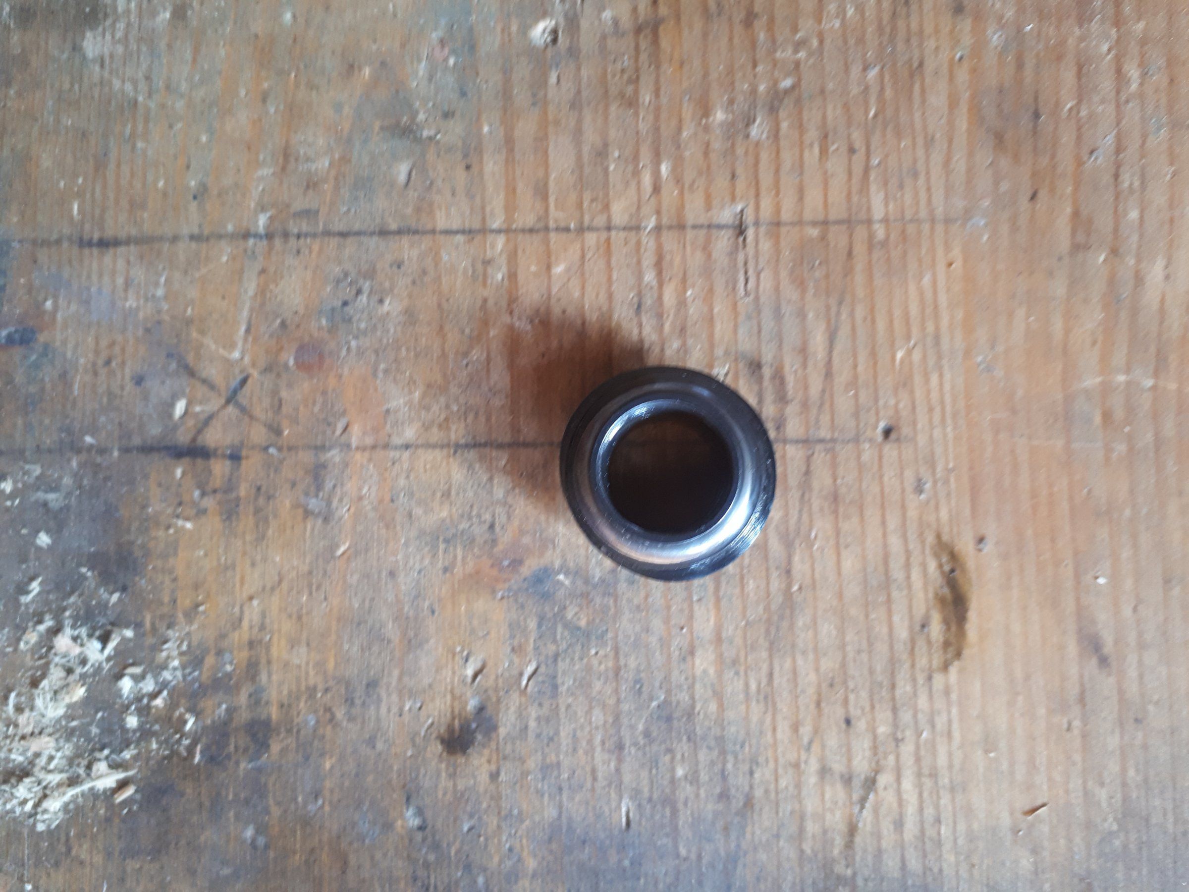

Ich hab jetzt den konus zum äußeren lager (bild Lager vom ersten post) genauer angeschaut und da sind die laufspuren nicht rundum gleich, irgendwie exzentrisch jetzt geh ich davon aus das des durch die rumfahrerei mit schlecht eingestelltem Lagerspiel komt und auch das der Grund ist das vdes ganze trotz einstellerei einfach keine runde Sache mehr wird.
Das die Achse nicht gerade is krumm is kann ich mir ned vorstellen

Ich schon ....
Roll doch mal die Achse über eine Tischplatte z.B. dan siehst du doch ob die nicht doch krumm ist , und zerlege doch die Nabe mal in gänze , solche halben Sachen machen doch keinen Sinn .

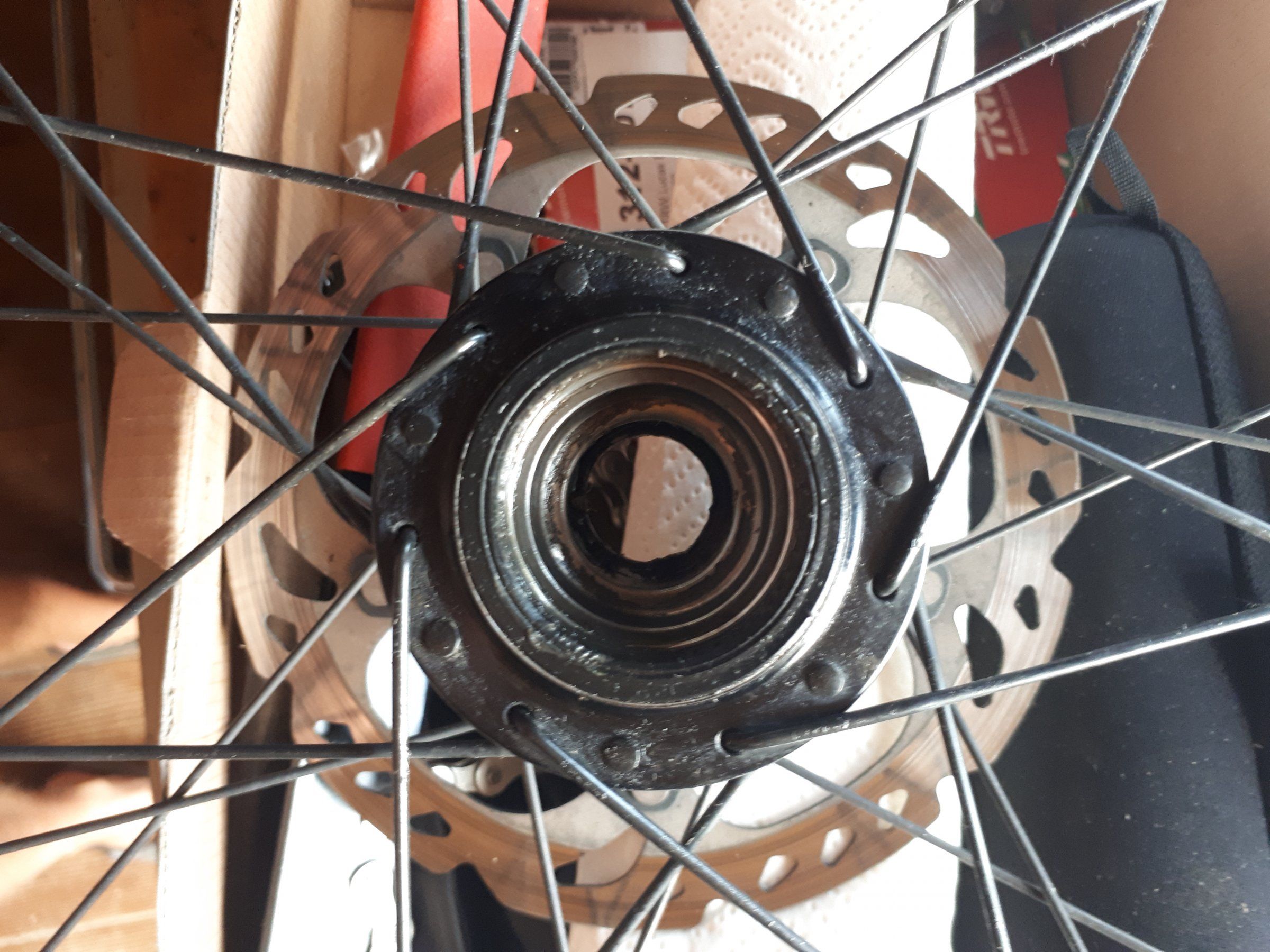

Also nachdem ich nochmal alles genauer inspiziert habe:bier::crash:,
Habe ich an der achse nichts feststellen können..
Der lagersitz der nabe antriebsseitig ist allerdings durchaus beleidigt, hänge mal ein bild an hoffe ma erkennt was..
Ursprung der Beschädigung hier waren vermutlich zu fest angezogene konusschrauben..
Könnte sein das mit zunehemendem einarbeiten der kugeln im mittleren lager das spiel zustande gekommen ist das sich dann eben auch durch mehrmaliges nachstellen nicht mehr auf dauer beseitigen lies..
Bin eher ratlos werd das gelump nur noch sauber putzen und zum freundlichen bringen ob er das noch retten kann..
Für tips bin ich weiter empfänglich
Und danke für die Anteilnahme 🙁

Das war ja das interessante der Vorbesitzer meinte das die beim Stadler in Piding gemeint haben das sie die Gleiche Nabe/Felge für das Gerade erworbene Focus Radl garnicht bekommen.. daher ists dann auch der ähnlich aufgebaute aber eben mit konus anstatt der industrielager...
Ich hoff das des dann mit dem hin und herswitchen zwischen cross und straßenreifen weiter so gut funzt wenn ich andere Naben verbau... hab dafür bisher nix am Schaltwerk verstellen müssen und auch die discs waren bei beiden LRS schleiffrei...
Damit wenigstens etwas gut war an dem glump..
