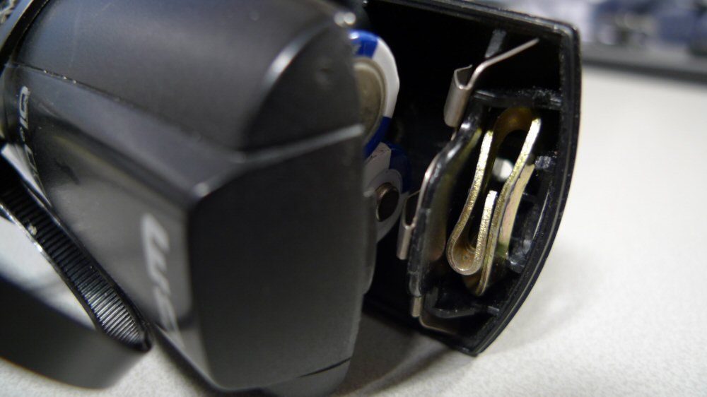

Ich glaube ich habe das basisproblem gefunden:
-Brechendes Scharnier, aber erst biegt es (erst weicht das ganze Batterie fach nach hinten und wird immer ofter contact mit Batterie verloren gehen):
Ich entdeckte das bei geschlossene zustand das untere Teil 1 mm vor und rueckwaerts gedruck werden kann. Beim vorwaerts drucken functioniert die Lampe. Darauf entschloss ich diesen Stift rauszuziehen. Ich wollte anfangen aber da fiel mich auf dass der scharnier selber bewegte und genau diese 1 mm. Es stellte sich heraus das der Scharnier aufhaenung am Gehause locker geworden war weil das massieve Plastic Teil wo der Scharnier dran sitzt sich bewegte. Bein weiter bewegen (20x) hat sich das gesamte Scharnier inclusieve Pin geloest vom gehause. Jetzt ist auch geklaert wiese der Verschliess nicht richtig functionierte (weil de abstand anders geworden war).
-Auch bei gebrochener Scharnier kann man der Akkudeckel verschliessen aber nicht so richtig. Ich werde jetzt das innere Batteriefach aufbohren wie oben beschrieben (durch Kettenschoner), dadurch wird wieder wahrscheinlich contact hergestellt. Ich muss also ab jetzt ein klebeband benutzen um das Batteriefach zu verschliessen. Ich werde euch weiten informieren wie das functioniert.
-Dies bedeutet auch dass der Herstellen kein alignment Fehler gemacht hat beim design dieses batteriefach (nicht wie Kettenschoner behauptet). Der grosste Fehler ist das schwache Scharnier.
-Ueberbelastung vom Scharnier entsteht weil man es am Lenker weiter nachrichtet (hoehenstellung).

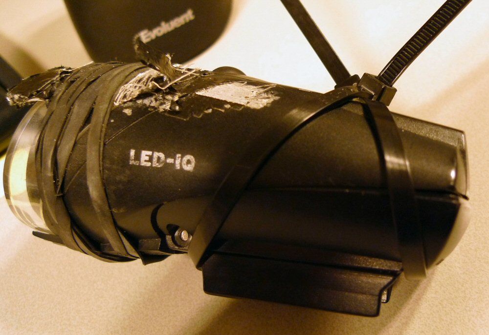

Das ursprüngliche Problem, weswegen ich diesen Thread gestartet habe, existiert bei den neuen Lampen nicht mehr, obwohl es eine gewagte Konstruktion bleibt. Wenn das Scharnier soweit ausgeleiert ist, dass das Batteriefach nicht mehr richtig schliesst, hilft dir die Bearbeitung des Batteriehalters nicht wirklich.
Bei meiner neueren Lampe habe ich das gleiche Problem wie du. Nachdem mir die die Lampe runtergefallen ist, schliesst das Batteriefach nicht mehr ganz und die Lampe hat sich durch den Wackelkontakt auch schon ausgeschaltet (trotz modifiziertem Batteriehalter).
Ich benutze Kabelbinder, die das Batteriefach kräftig zudrücken, sofern sie genügend gespannt sind. Zum herausnehmen der Akkus (ich benutze ein externes Ladegerät) lässt sich der hintere Kabelbinder von Hand über die Kante des Gehäuses schieben und zum schliessen mit etwas Kraft wieder zurückdrücken.

update: elastik nicht optimal. Dann 2 Kabelbinder, functionierte immer noch nicht (weil das Batteriefach nach hinten schiebt).
Dann der Verschliess Knopf ausgebaut und ein stuek Metal gebogen so dass es im Verschliess passt. Dadurch wird beim schliessen der aussere Metalrand haken hinter das hintere Oberteil wodurch die batterien immer contact halten. Dann wie Kettenschoner mit 2 Kabelbinder zudruecken. Zu erkennen ist am zweites Bild das das Batteriefach noch immer etwas nach hinten aussteckt aber das ist jetzt kein Problem. Wie bei Kettenschoner kan der hintere Kabelbinder von unten weggezogen werden um es zu oeffnen, jedoch werde ich jetzt mein externes Ladegerät benutzen (mit kabelanschluss untere seite vom IQ).
Also diese loesung mit Metal ist nur noetig wenn der Scharnier abgebrochen ist.

Ich habe vom originalen Lenkerhalter das obere Teil abgeschraubt und stattdessen ein Aluprofil drauf geschraubt, gesichert mit Doppelklebeband und einem Kabelbinder. Das rote Ding an der Lampe ist ein Stück von einem alten Gummischlauch, da ich keine passende Feder hatte. Funktioniert gar nicht so schlecht und rostet zumindest nicht.

Ich habe einfach in den Originalhalter zwei Schlitze gebohrt (Dremel oder ähnlich) und stecke da den Kabelbinder durch. Sollte ich das Batteriefach öffnen müssen, schneide ich den Kabelbinder ab und nehme einen neuen.

Nun ja, die "Konstruktion" ersetzt die Lenkerhalterung. Das Problem mit dem sich öffnenden Akkudeckel lösen die zwei Kabelbinder. Das geht auch mit dem originalen Lenkerhalter, braucht nicht mal Schlitze. Die Akkus nehme ich zum laden übrigens raus.
