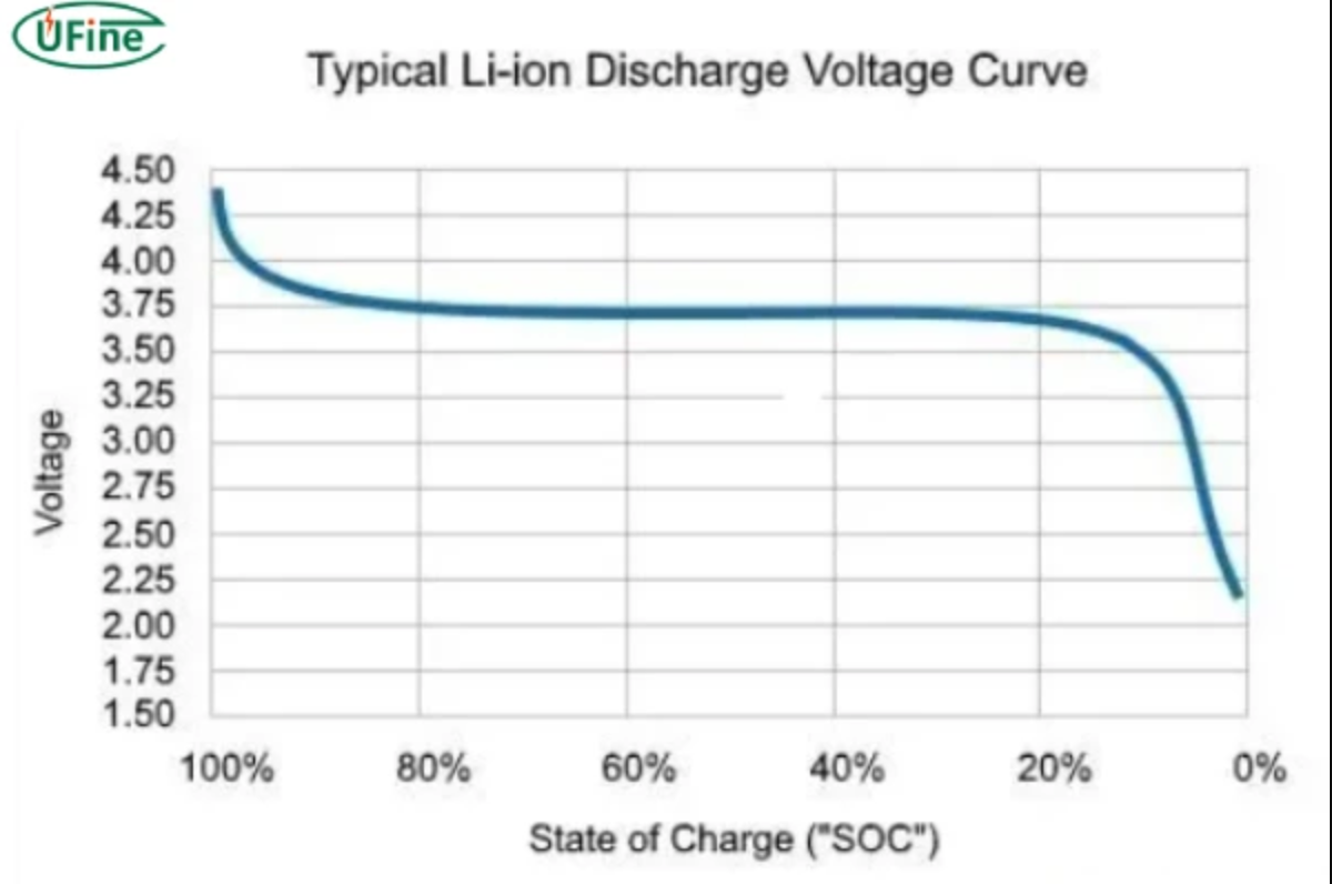

Aber wenn ich mir das Bild unten anschaue:
Denke ich, dass es ein Spaß wird anhand der Spannung was zu ermitteln.
Die Spannung fällt zwar auch zw. 80% und 20% SOC aber da muss man diese schon sehr genau messen.

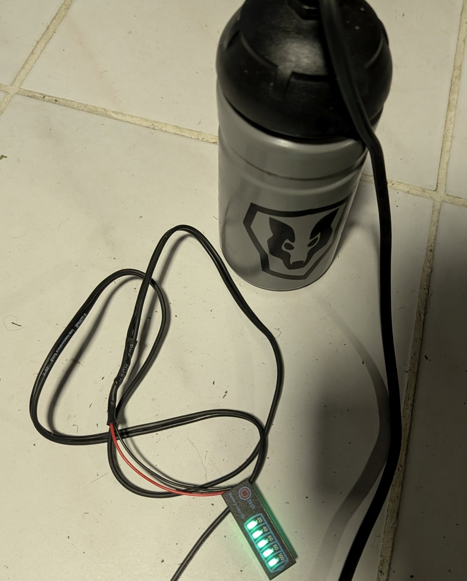

Ich habe mir nun dieses Modul bestellt:
https://de.aliexpress.com/item/1005007129067195.html
Mal sehen ob es einigermaßen korrekt anzeigt. Mir ist eigentlich vorwiegend der Bereich 100%-90% (Also voll geladen) und 20%-0% (entladen und Reserve Akku nutzen) wichtig.
Muss erst sehen wie ich es an die Flasche bekomme. Wasserdicht ist die Flasche eigentlich nicht, da oben beim Kabelauslass keine Dichtung ist. Eventuell fixe ich das mit Heisskleber, oder eine Hülle drüber?
Ich habe ein vergleichbares Modul von Ali für meinen BigBen. Habe aber ein altes Lupine-Kabel genutzt und stecke die Platine nur im Keller an, um zu sehen, ob ich laden muss, nicht während der Fahrt.
Der Gedanke ist mir auch schon gekommen. Das ich ein kleines Gehäuse baue und das zwischen stecke. Wäre der Vorteil, dass ich den Akku nicht modifizieren muss (löten) und es Wasserdicht (bzw. Spritzwasserdicht) bauen könnte.

Großartig, habe nun zum testen die Lampe an den BigBen angeschlossen und prüfe das zur Sicherheit einmal nach.
Dann werde ich das Modul wie du auch, zur Ladekontrolle nutzen :)
