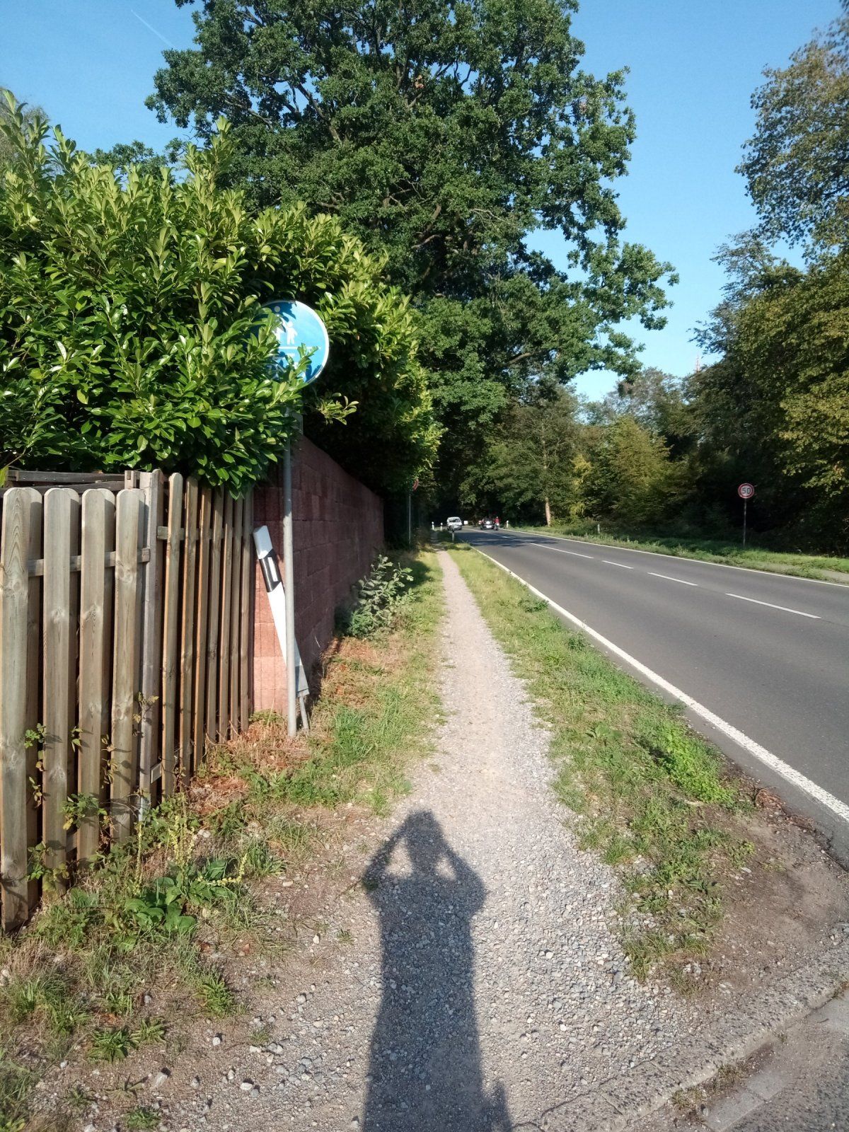

Deshalb könnte man auch argumentieren, dass der Radweg dort nicht mehr benutzungspflichtig ist, weil offensichtlich nicht mehr fahrbahnbegleitend. Wenn du ihn benutzt, gilt das Schild aber.
Kann man und sollte man (argumentieren). Dass das Schild gilt ist ja die Krux.
Bleibt die Frage, ob durch das Anordnen "Vorfahrt achten" automatisch der Vorrang des vorher nicht Vorrangigen bedingt ist. Und wenn, ob für alle denkbaren oder nur für die, die die Schilder wahrnehmen können ...
Sowas erlebe ich leider ständig, in meiner Heimat gibt es sogar einen kurzes Stück benutzungspflichten Radweg, der tatsächlich ein Feldweg ist. Also so richtig schön mit Wurzeln, Unebenheiten und Erde.
Ja, manchmal ist man echt erstaunt, was den Leuten so einfällt.
Natürlich in beide Richtungen benutzungspflichtig inklusive Fußgänger und das, obwohl auf der Fahrbahn eh nur 50 erlaubt sind.
