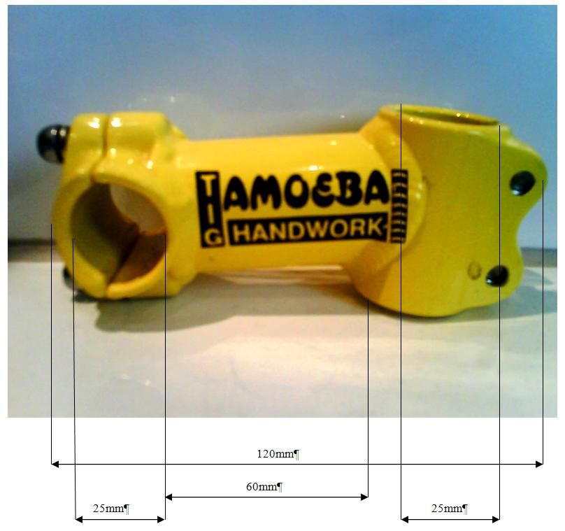

Ich suche für mein rennrad eine neuen kürzeren Vorbau
aktuelle länge könnt ihr aus der Grafik entnehmen.

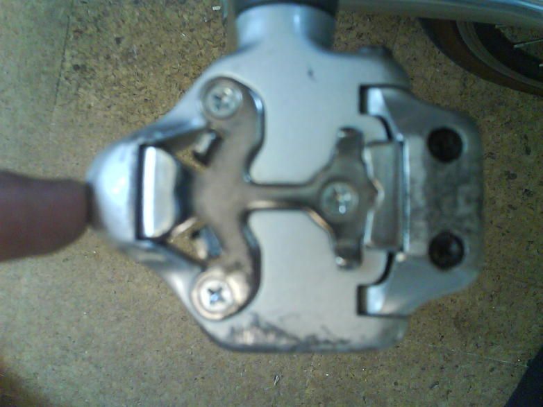

Von welchem Typ sind diese Pedale (Grafik 2) Spd oder Spd-sl.

schöne Grafik ! aber so misst man eigentlich keinen Vorbau!
Man misst
Mitte-Lenker-Durchmesser zu Mitte- Gabelschaft-Durchmesser!
Kurz: Mitte-Mitte
Also auf deinem Bild vorne vom Klemmschlitz zur Mitte des Gabelschaftklemmbereichs!
Das Pedal ist ein SPD-Pedal
Tipp: Miß den Lenker und den Gabelschaft mit einer Schiebelehre!
Edit:
Ich denke, dass du einen Vorbau für eine 1 Zoll-Gabel benötigst (bei dem was du da gemessen hast) und einen Lenker hast mit 25,8mm-Durchmesser
1 Zoll = 2,54cm = 25,4mm
1 Zoll bekommst du mit einer Reduzierhülse hin, die einigen 1 1/8 Zoll Vorbauten beigelegt ist!

Ja, zu lange Sitzposition
Ja Noch ist mir der Rahmen zu Groß aber bin erst 15 und wachse noch

Da geht scho no was!
Es gibt Vorbauten mit 75mm von Syntace (Vorsicht! taschengeldmordend)
und 60mm beim Roseversand
Nimm halt eine gerade (ungekröpfte) (zero-degree) Sattelstütze
oder dreh die vorhandene einfach um (schaut aber net bsonders schee aus!)

Hallo harley,
schau mal unter paul-lange.de unter Pro in der Preisliste nach. Dort gibt es den PLT OS Race unter +/- 10° ab 50 mm in 10 mm-Schritten zu 44.95 €.
