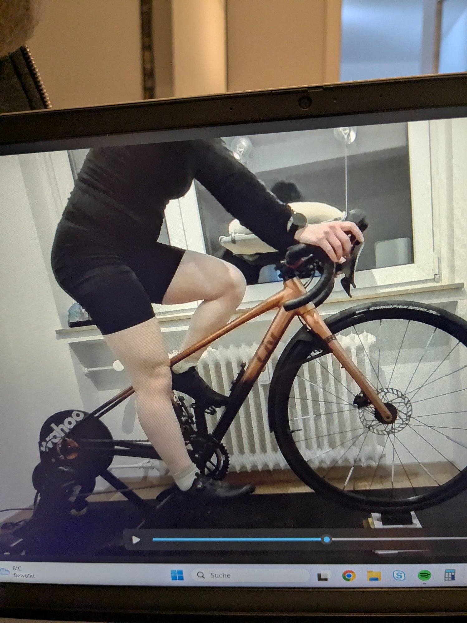

Da es hier ums Lot geht und ich gerade etwas verwirrt bin bzgl. meiner Sitzposition, teile ich mal ein Video. Vielleicht kann mir ja jemand sagen, ob es (wie in einem anderen Thread von mir vom einem Forumsmitglied vorgeschlagen wurde) sinnvoll wäre, den Sattel mal 1cm nach vorne zu schieben.
Zum Hintergrund: habe von einer 160mm Kurbel auf 150mm gewechselt. Dadurch hat sich der Sattel fürs Lot um einiges nach hinten verlagert (siehe Bilder). Das hat der bikefitter gemacht.
Er misst am Kniegelenk, also hinter der Kniescheibe.
Nun musste ich deswegen von einem 50mm auf 40mm Vorbau wechseln, (anderes Thema, bin sehr klein und arbeite auf einen Maßrahmen hin..) weil ich sonst Mühe hatte angenehm an den Lenker zu kommen. Zudem hatte ich mehrere Tage eine sehr schmerzhafte Verspannung im Rücken. Eindeutig durch das Fahren erzeugt.
Würde ich einen cm nach vorne gehen, würde sich immer der reach nochmals verkürzen.
Wie seht ihr das? Wäre die Position dadurch sowiesoo besser? Siehe Video.
Achso: Egal auf welchem Rad, welche Kurbel und Position + Sitzhöhe- mein Oberkörper wackelt immer so🙃 im Video war der Sattel 3mm niedriger. Habe ihn wieder 2mm erhöht, da men Knie wehgetan hat. Jetzt passt es vom Schmerz her.

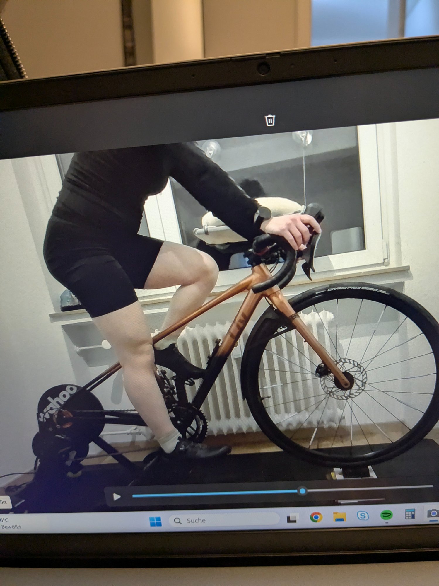

So sieht man mit 48kg und einem Bauch voller Nudeln aus😱peinlich..naja, sei's drum.
Auf jeden Fall 1cm hoch, 1cm hinten - viel zu hoch. Bin nochmal runter und so sieht das aus.
Bin hier auf der Höhe ungefähr, die ich auch mit 2cm mit Sattel nach hinten hatte. Ich glaube, es müssen immer noch 2mm runter.

Also irgendwie..sieht das nicht gut aus im Vergleich.

Ich wollte nicht nochmal Fotos, sondern nur, dass Du den Fersentest machst. 😅
Auf den Fotos kann man das eh nicht vernünftig erkennen. Schuhe aus, testen, sagen ob mit Ferse aufliegst, drüber schwebst..
Also der Test ohne Schuh ist ja noch krasser. Und der Sattel ist mir jetzt schon gefühlt zu niedrig😶
Und ich glaube mein Knie schafft das nicht vor dem Lot. Brutaler Druck vorne gerade. Habe ich im Lot nicht🙃
