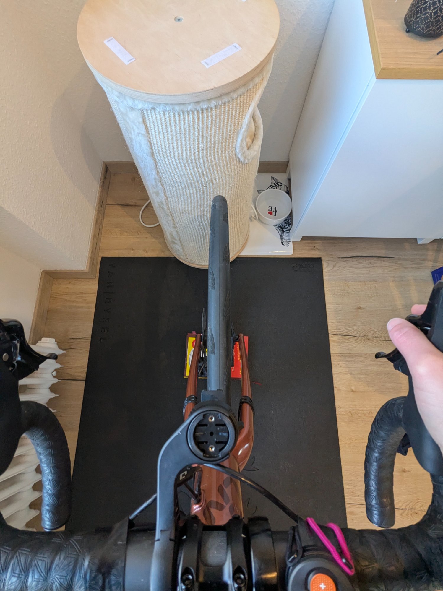

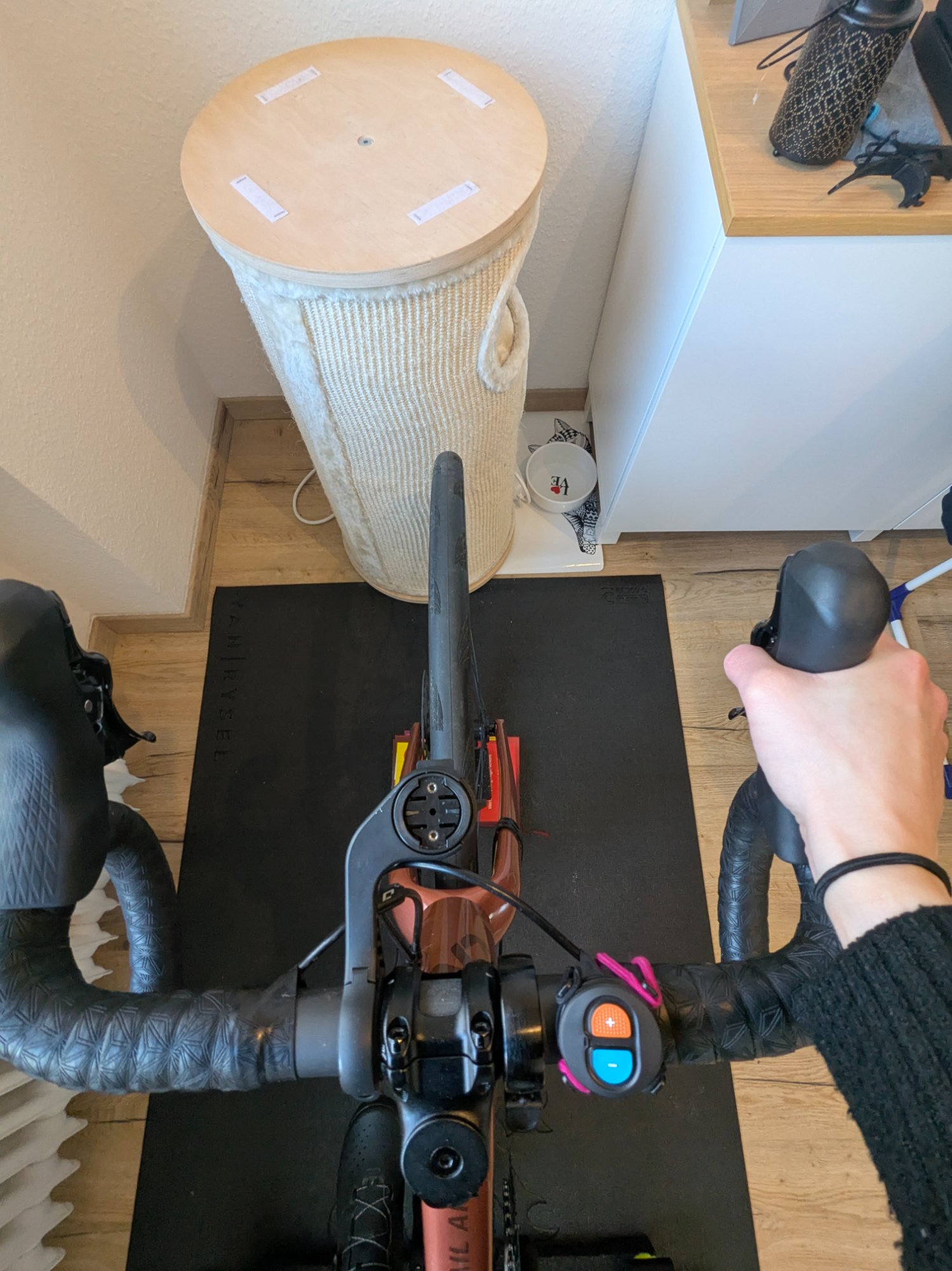

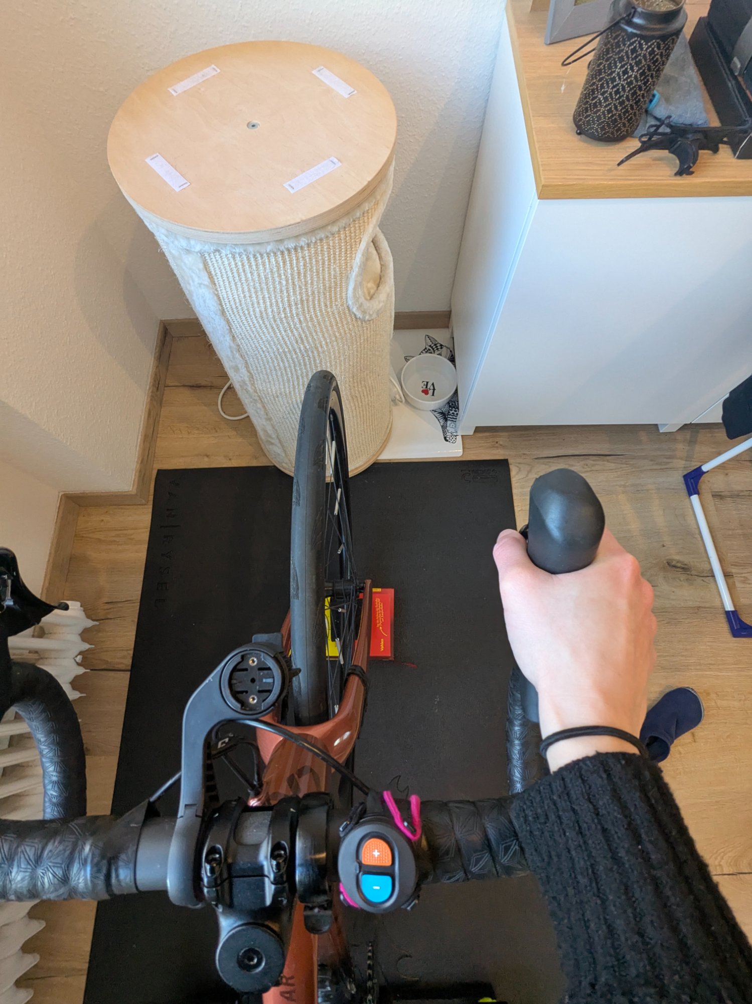

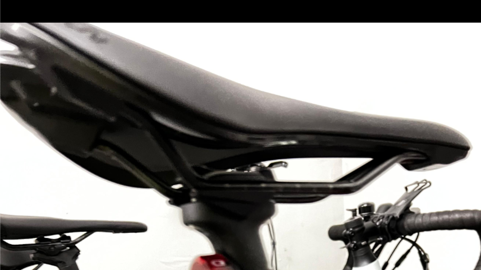

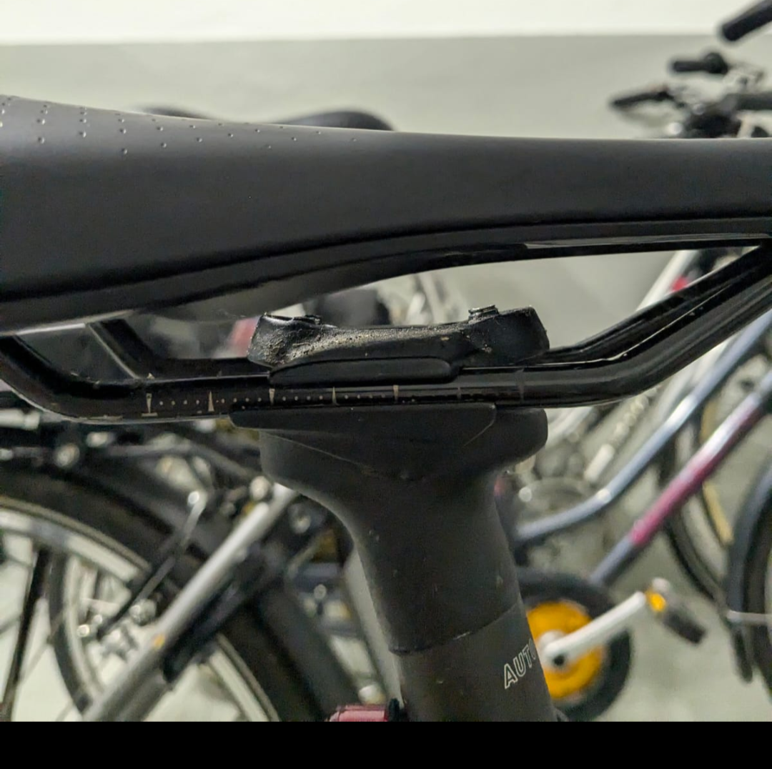

Helfen diese Fotos? So sehe ich nach vorne, sobald ich an den Hoods sitze.
Noch habe ich nichts am Sattel geändert. Habe erstmal die Fotos vorher/nachher rausgesucht. Zum Glück halte ich alles bildlich fest. Habe ein noch besseres Foto der vorherigen Position gefunden. Ich bin wohl ca. 2,1cm nach hinten gewandert.
Dementsprechend werde ich heute oder morgen mal vom Ausgangspunkt nur einen cm nach hinten wandern.
Wobei ich ja aktuell eigentlich das Gefühl habe, dass die Sitzknochen korrekt liegen. Mal schauen wie es dann ist.
Die Linse kann immer täuschen, die Frage ist, was Du siehst, ich beschrieb' das ja. Wenn(!) es nach den Fotos geht, und Du das siehst.. dann sitzt Du ja wirklich sehr extrem kurz/vorn, das kommt auf Deinen Fotos gar nicht so rüber.
Wobei die alle weder vernünftig von der Seite aufgenommen sind, noch kann man wegen der Smileys sehen, wo die Augen sitzen.
