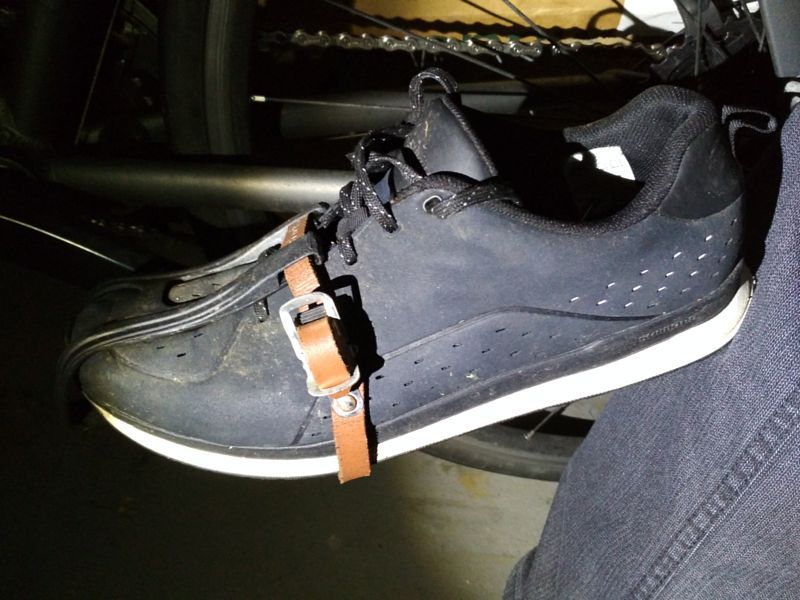

ich fahre seit über 40 Jahren Hakenpedale. Sportschuhe sind meistens zu weich.

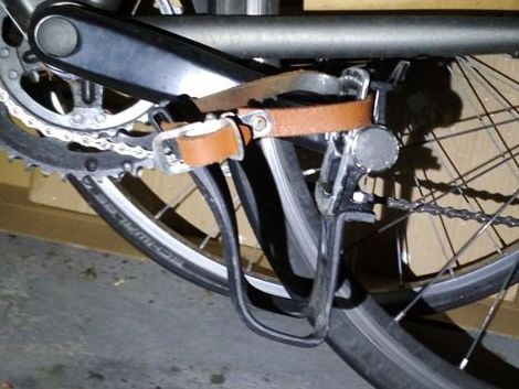

Dieses Jahr habe ich mir Shimano SH-CT5 gekauft. Die sind schmal, steif und haben auch eine abschraubbare Kunststoffplatte. Ich fahre aber nur mit Haken. Weil die Schuhe vorn hochgebogen sind wie Turnschuhe bzw. Sneaker, habe ich die Metallhaken von Christophe durch passendere No-Name-Kunststoff-Haken (12,95 €) ersetzt. Dazu elegante Lederriemen von Christoph.
Es fährt sich OK, man kann gut in den Schuhe laufen, was ich auf Reisen schätze, wenn man etwas besichtigt oder abends noch rumläuft.
Hier bitte, so nach 4000 km, muss ich mal pflegen.

Nachgeschaut, die Haken sind von Zefal. Die Edelstahlhaken von Christophe lassen sich nicht durch Biegen anformen, weil es Federstahl ist.
Haken und Pedale hatte ich in größerer Ausführung gesucht und gefunden, habe Schuhgröße 44.
Die Pedale sind: Plattform - MKS GR9 Mikashima. Damit kann man ggf. auch mit profilierten Sohlen fahren, ohne Angst, die Füße nicht rechtzeitig herausziehen zu können.
