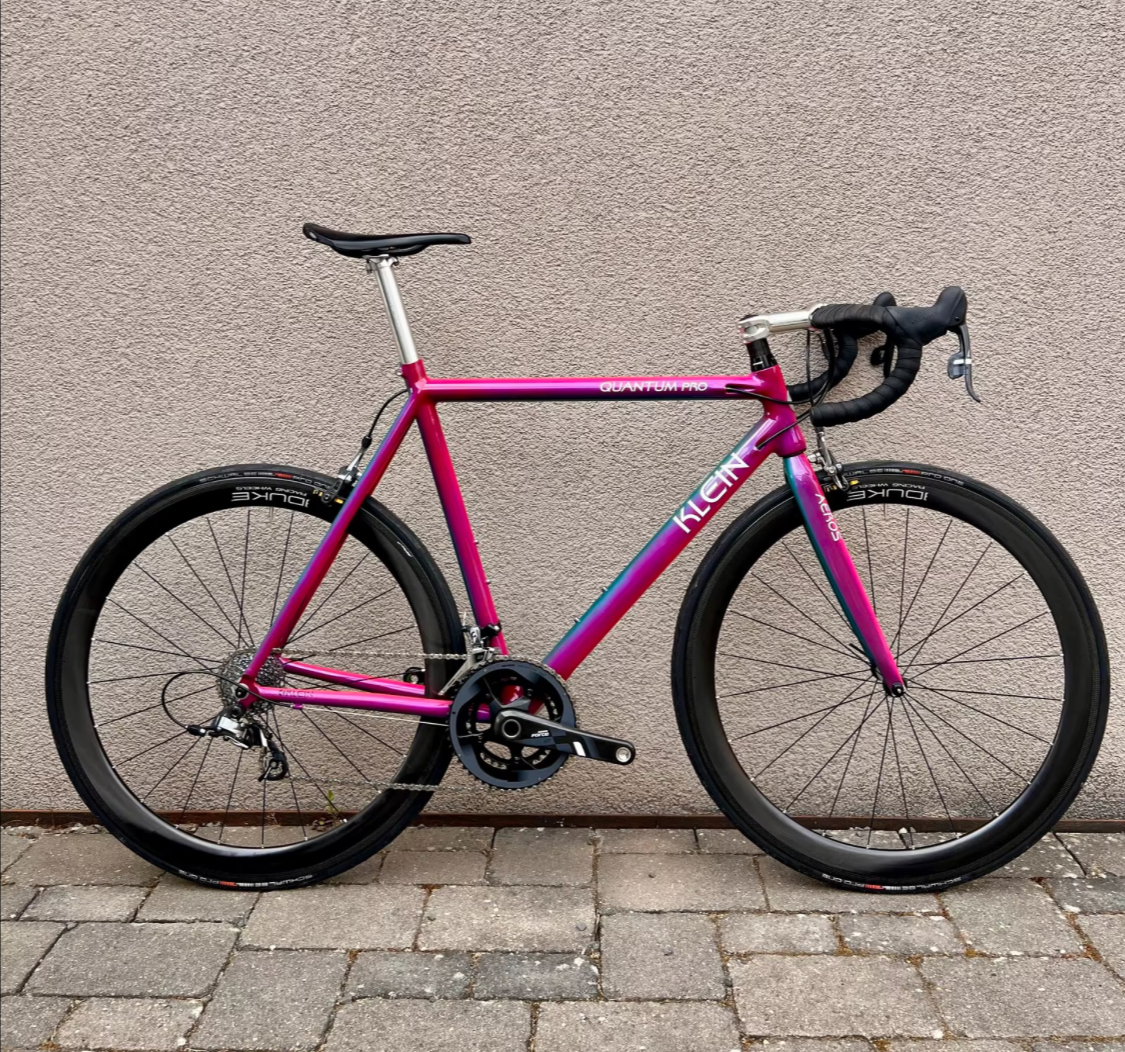

Schickes KLEIN, einfach der Preis ist viel zu hoch (z.B. Lack), und die Duke Baccara haben eine Maulweite von 21 mm. Das verlangt 25 mm Reifen (mindestens). Und genau das verträgt die Gabel des Quantum Pro nicht. Maulweite maximal 19 mm und Reifenbreite maximal 23 mm. Ansonsten schleift es…
https://www.kleinanzeigen.de/s-anzeige/klein-quantum-pro/3085732192-217-8668
Jetzt satte 1‘200 Eier weniger …:https://www.kleinanzeigen.de/s-anzeige/klein-quantum-pro/3085732192-217-8668 😃🤣😆😀😃😁

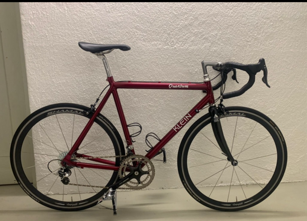

Ich bin interessiert an einem Rahmen KLEIN Quantum Z (1993).
Dieser hat ein gepresstes Lager montiert, also ohne Gewinde. Ist das serienmäßig gewesen? Kann ich an dem Rahmen eine Campagnolo Record 10s Vierkant-Kurbel betreiben?
Was war denn für eine Kurbel dran? Shimano oder Campagnolo? 10s geht in jedem Fall;rüsten selber grad ein Quantum Pro auf Campagnolo 10 um).
Entscheidend ist die Wellenlänge. Bei Shimano ist die länger als bei Campagnolo. Die Welle kann problemlos getauscht werden. Ersatzteile hier: https://philwood.com/collections/square-taper-bottom-brackets

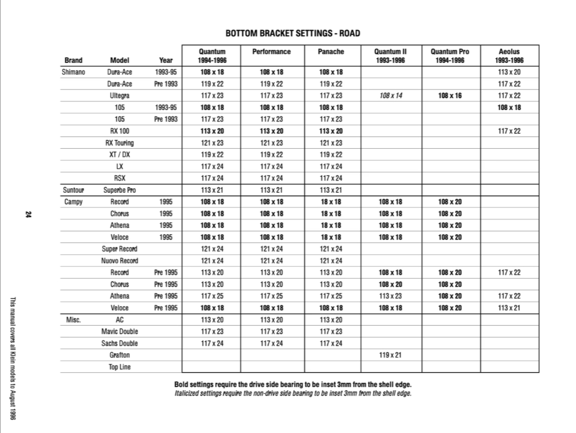

Hier noch die originalen Masse.

Eine Campagnolo Record 10s soll montiert gewesen sein.
Wenn dem so ist, kann problemlos eine 10s Campagnolo drauf. Die Welle und die Kettenlinie müssten dann passen. Viel Glück 🙌.
Ich kenne mich mit den Pressfit-Innenlagern leider überhaupt nicht aus. Finde den Rahmen aber ansprechend.
Die Welle des Lagers soll 108 mm messen. Kann das passen? Welche Gruppe genau ist auf dem Bild verbaut? Ist das eine Record 10sp Carbon Titanium?
Bei BSA sollte da eine 102 mm Welle passen. Kann es sein, dass an dem KLEIN-Rahmen eine 108 mm Welle passend ist? Ich habe echt keine Ahnung!
Guten Morgen zusammen, ich verstehe offenbar die Frage nicht: ich sehe auf dem Bild von @Lempira ein Quantum Z mit montierter Campagnolo Record (der Kurbel nach zu urteilen, ggf Titan Record, vermutlich mit 52/39 vorn), die Campagnolo Gruppe ist komplett. Hinten dürfte ein 10er-Block verbaut sein, der Umwerfer dürfte ohne Carbon sein. Was war jetzt nochmal die Frage?? 😯
Okay, ich versuche es noch einmal:
1. Der obige Rahmen wurde mir angeboten. Er ist nackt. Montiert ist nur ein Presslager mit 108 mm Welle (Vierkant)
2. Betreiben möchte ich den Rahmen mit einer silbernen 10s Campagnolo Record Gruppe (Kurbel hat ebenfalls eine Vierkant-Aufnahme)
3. Ich weiß, dass meine Record-Gruppe normalerweise bei BSA-Gehäuse eine 102 mm Welle braucht - daher fragte ich, ob an diesem Quantum-Rahmen eine 108 mm Welle bei meinem Setup passend wäre
4. Es bleibt die Frage, ob ich ohne Weiteres ein neues Ersatzlager für den Rahmen bekomme
Ich hoffe, das war verständlich.

Zu 4: Ja, das sind Rillenkugellager 17x35
Wenn ich die Rillenkugellager bei Verschleiß ohne Weiteres ersetzen kann, ist das fürs Erste eine gute Nachricht.
Das Rad soll nämlich nicht nur an der Wand hängen.
