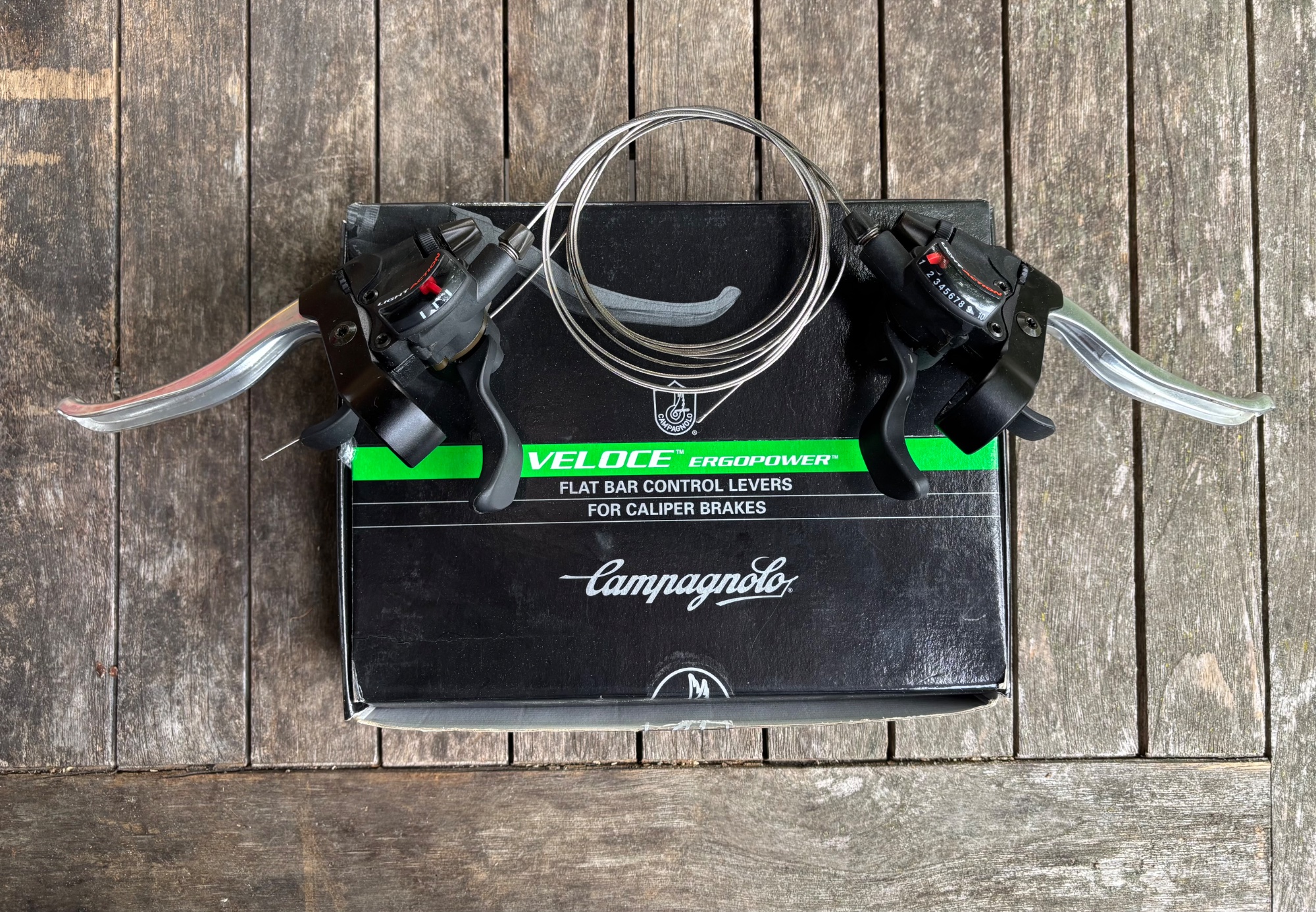

Ich werde den Aufbau aber wahrscheinlich mit Flatbar machen. Also bitte nicht hauen! 😅
Dann würden diese Hebel zum Einsatz kommen:
