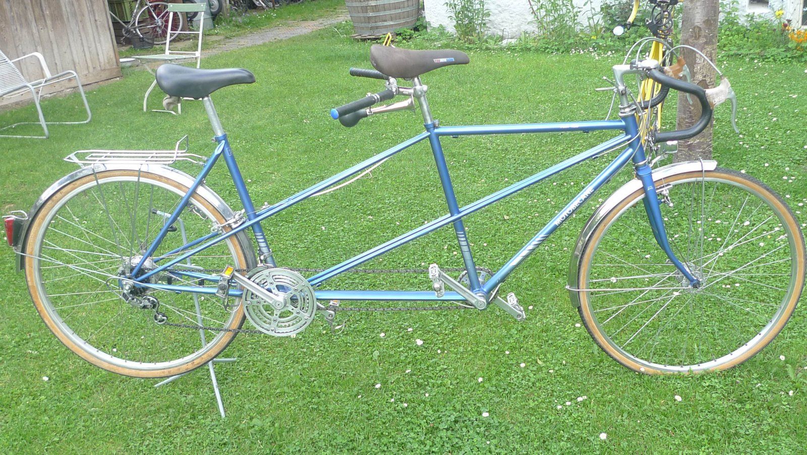

Wir haben im Hinterrad eine Sansin-Tandemnabe mit Schraubkranz.
Da wir auch mit Anhänger und Gepäck fahren - geht nicht.
Bei Ebay verkauft jemand Sansin Tandem-Kassettennaben. Allerdings passen nur Suntour Kassetten drauf.
Ja, die hatte ich auch schon gefunden. Dann nehm ich lieber einen Wurfanker als Zusatzbremse, als mir heute noch SunTour-Kassetten anzutun, sorry.
Für die hintere Felgenbremse habe ich mir als Tuningteil mal dickere Zugseile machen lassen.
Dickere Zugseile hinten hat das Ding von Anfang an - aber danke für den Tipp.
Danke und Gruß ...

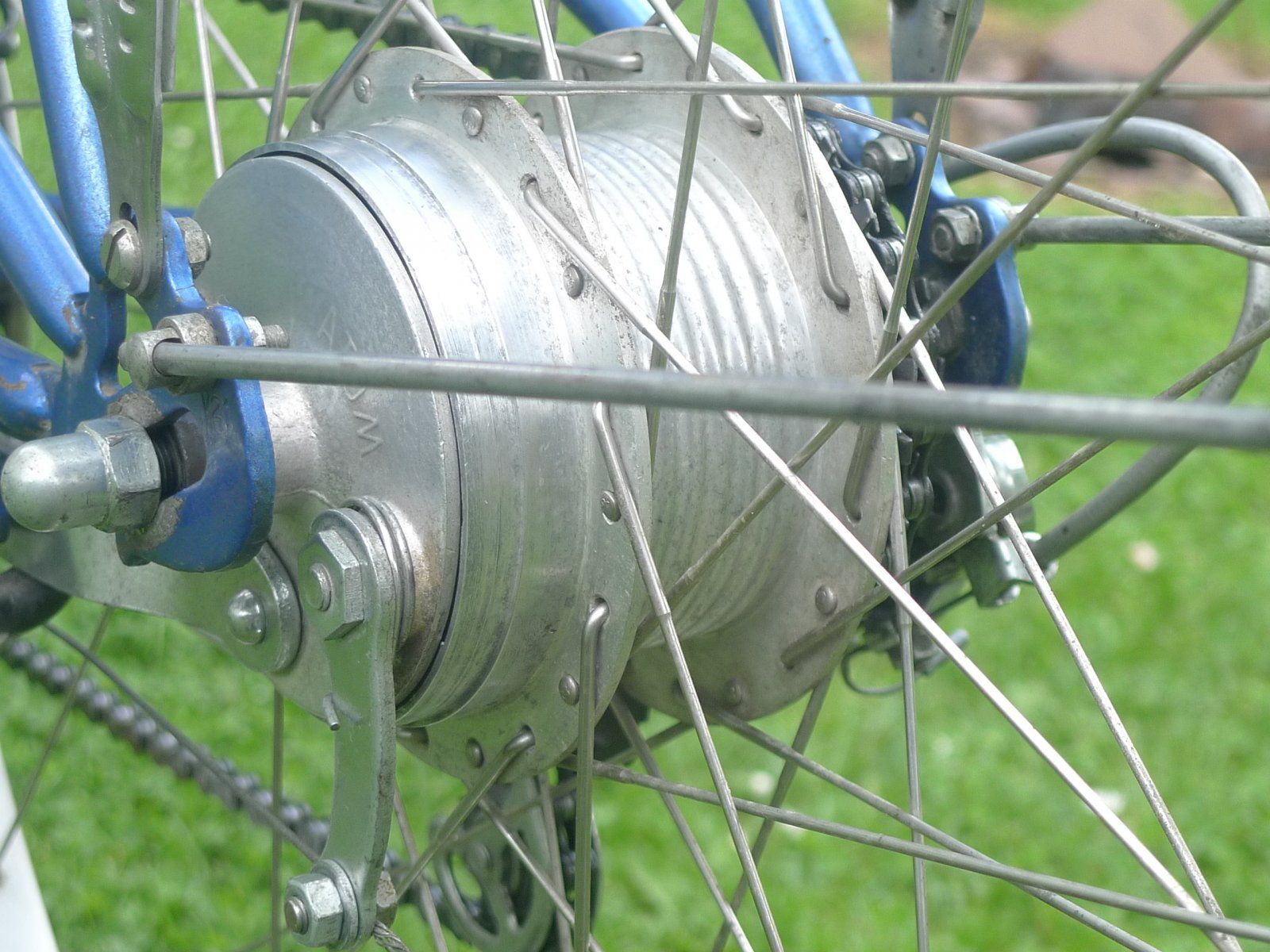

Inzwischen habe ich vorne eine weitere Trommelbremse nachgerüstet und die Felgenbremsen mit Koolstop-Belägen ausgestattet.
die Bremserei ist bei mir der Schwachpunkt. Die Doppelte Felgenbremse geht Einwandfrei aber die Trommelbremse beißt nicht richtig zu. Hab sie mehrmals zerlegt und mit Spiritus gereinigt; Beläge sind wie neu aber die Bremswirkung ±0,1 ☹
Bremstrommel unrund verzogen
Da hilft nur Brems-Tuning
Trommel ausdrehen ,neue Beläge drauf U mit 0,2 mm Untermaß zur Trommel abdrehen
So mach ich das bei meinen alten Motorrädern seit 40 Jahren
Aber dafür ist die doch auch gar nicht da?!
Die Trommelbremse hinten hat ihren Job, wenn's darum geht die Fuhre, ggf. mit Gepäck, bergab nicht zu schnell werden zu lassen. Z.B. auf max 40-60 zu halten.
Deine Felgenbremsen würdest du mit solcher Dauerbremserrei, die man an einem Reisetandem schonmal braucht, mit ~180kg ganz flott überhitzen.
Darum lassen manche die auch gern durch den Stoker betätigen. Auch mal in Verbindung mit feststellbaren Hebeln.
Da hilft nur scheller fahren,Fahrtwind kühlt 😉
Sind das spezielle Bremsgriffe
links ja
das wär ja der Super GAU , kanns mir aber nicht vorstellen. Das Rad hat sicher keine 100km runter, wie kann die hochwertige ATOM Bremse verzogen werden. Beim alten Krad kann das vorkommen aber bei nem Tandem ?
Hmm - so wie sich das anfühlt glaub ich nicht daß das so sein soll. Ich kannmit aller Kraft das Rad damit nicht vollbremsen. Hatte mal ne Kreidler Florett mit zwei ähnlichen Trommeln; die haben richtig gebremst
