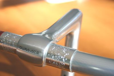

Gegen sowas:
oder sowas:
scheidet der Syntace leider aus.
Aber sowas von. ;)
