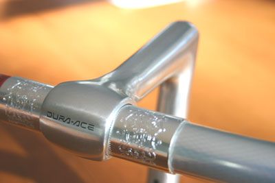

Segmentklemmung hält sehr gut, wenn das ganze richtig montiert ist.
Ich habe einige Räder mit dieser Klemmung seit Jahren im Einsatz.
Bisher gab es keine Probleme.
Gegen das "Knarzen" gibt es Montagepaste.
Meine beiden DA-Vorbauten mit Innenklemmung knarzen nicht und halten.
(Ich verwende einmal einen Vorbau mit Klemmung 25,4 und einmal mit 26,0).
Man liest oft Negatives offenbar von Leuten, die entweder falsch montieren oder diese
Vorbauten noch nie gefahren sind.
Wirklich schlecht oder gar gefährlich sind ganz andere Vorbauten.

Segmentklemmung ist eine unelegante Lösung. Technischer Overkill, machbar mit guter Fertigung und gutem Material und dadurch unnötig großem Materialeinsatz.
Technisch gesehen hast Du sicher Recht.
Negative Auswirkungen hat der "overkill" in der Praxis aber keine.

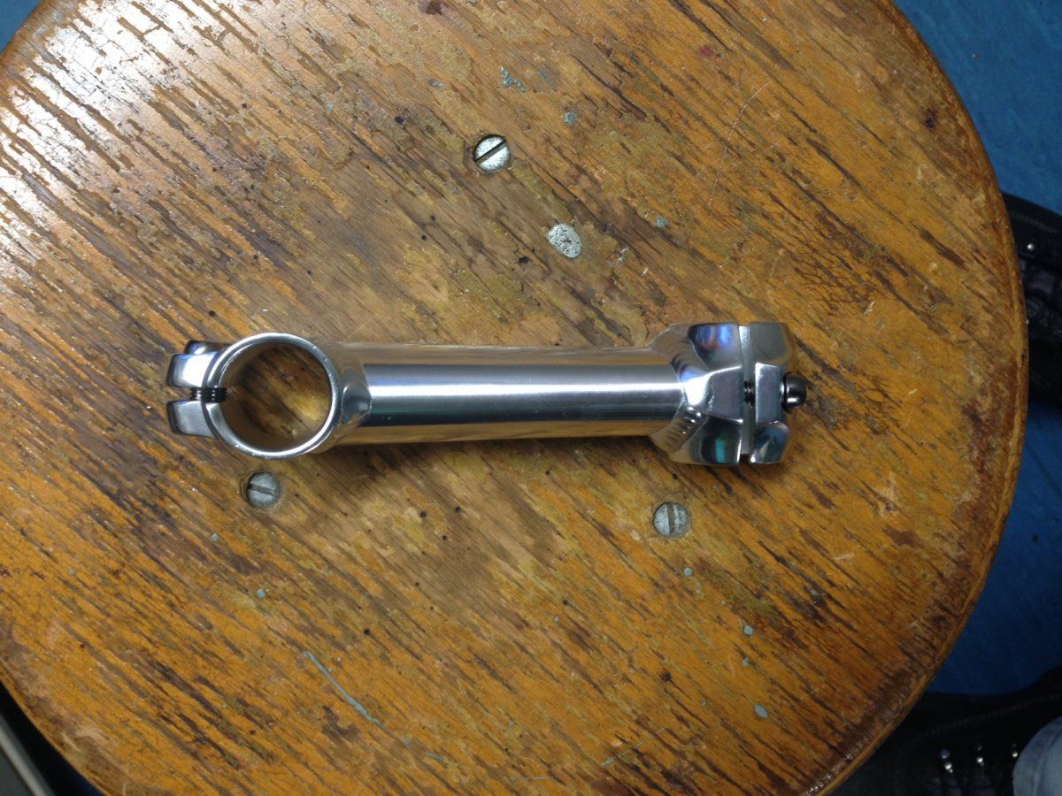

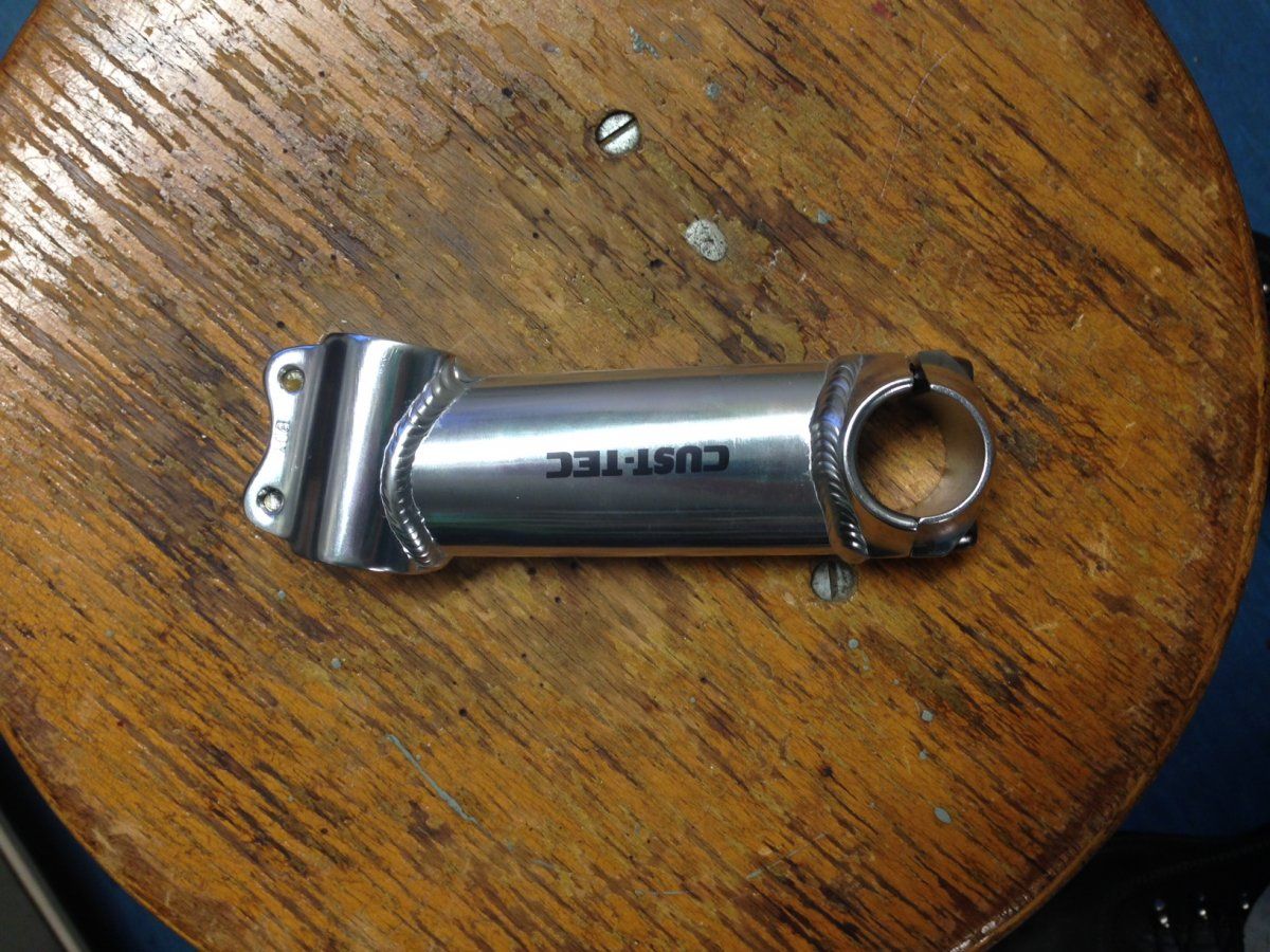

Reden wir über "wunderschön gefertigt" oder "wunderschön anzusehen" ?
Gegen sowas:
oder sowas:
scheidet der Syntace leider aus.

Ich kann dir sowas anbieten:
1" Klemmung, neu in 130 o. 120
