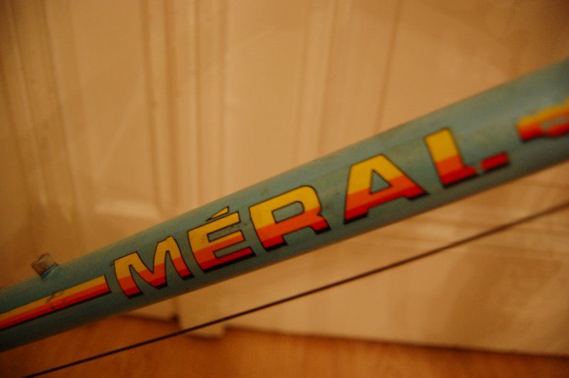

Hallo Zusammen,
ich hab hier einen Klassiker, den ich gerne restaurieren möchte.
Oder auch nicht. Ich kenne mich noch sehr wenig mit der Materie aus, habe aber große Lust mich dem Projekt zu widmen.
Bevor ich Zeit und Geld investiere, wollte ich mal die Meinung von Euch einholen.
Lohnt es sich das gute Stück zu restaurieren?
Ist Meral eine handfeste Sache? Sehen die verschiedenen Komponenten noch restarierungswürdig aus?
Ich bin für jede Meinung dankbar :)
Dank Euch. Viele Grüße
Sash

Das ist ein ordentliches Mittelklassegerät in offenbar gutem Zustand.
Der Rahmen besteht aus einem seltenen, aber nicht wirklich tollen Rohrsatz; dabei wäre die Nummer hinter dem Schriftzug noch interessant (vermutlich 779 oder 789). Meral-Rahmen sind meistens gut verarbeitet und sicher kein Pfusch; man sieht sie in Deutschland nicht oft. Dieser hier ist okay, aber nicht wirklich leicht.

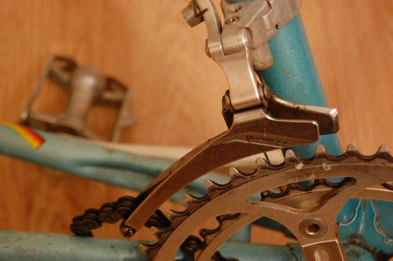

Die Ausstattung ist eine Shimano 600 "Arabesque", es gab sie von 1975 bis 1984 mit zahlreichen kleinen und großen Veränderungen:
http://velobase.com/ViewGroup.aspx?GroupID=1320d0ea-538d-4762-9465-99089256c1d0

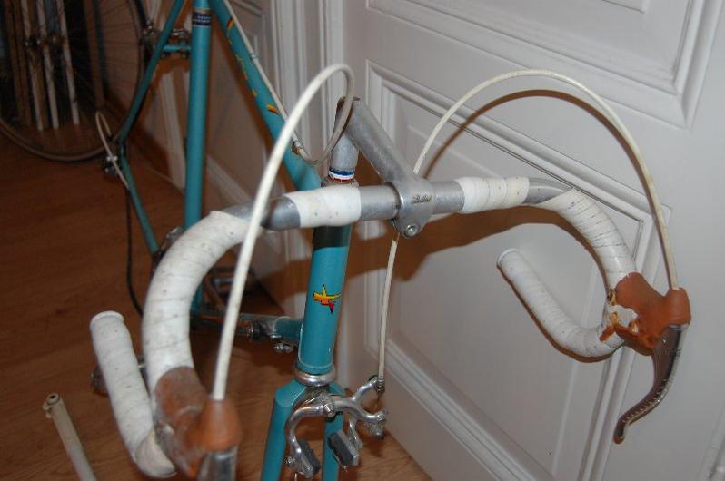

Die Teile sind leicht und stabil, die Kurbel hat bereits den heute noch aktuellen Lochkreis 130 mm. Schwachpunkt der Gruppe sind aus heutiger Sicht die Bremsen, damals waren sie allerdings völlig okay. Schwierig bis aussichtslos dürfte es werden, neue Bremsgriffgummis zu bekommen - offenbar das einzige, was an Deinem Rad kaputt ist. Es gibt zwar aktuelle Teile von anderen Herstellern, die in etwa passen, wirklich gut sitzen die aber meistens nicht.
Interessant wären jetzt noch Felgen und Reifen. Wenn die Reifen auf die Felgen geklebt sind ("Schlauchreifen"), hast Du im Alltagsbetrieb ein gewisses Problem.
Velobase hilft Dir übrigens auch sonst bei so ziemlich jeder Teilefrage.
Ein schönes Rad, das man nicht oft sieht - wo hast Du es denn her, und was hat es Dich gekostet?

Einen MTB-Lenker kannst Du dranbauen, brauchst dafür aber andere Bremsgriffe und einen anderen Vorbau - MTB-Lenker sind nämlich dünner. Davon abgesehen, fahren sie sich auf langen Strecken echt scheiße und vermitteln kein vernünftiges Gefühl fürs Rad, sattdessen aber oft derbe Schmerzen in den Handgelenken.
Sinnvoller und einfacher wird das mit einem "Trainingsbügel" wie z.B. Nitto Moustache, Cinelli Priest oder On-One Mungo, weil Du damit Bremsgriffe und Vorbau weiterverwenden kannst: http://www.on-one.co.uk/i/q/HBOOMU/on-one-mungo-handlebar
Miss aber bitte vorher mal nach, wie dick der Lenker direkt neben dem Vorbau wirklich ist (und wie dick der Vorbau selbst an der Stelle ist, wo er im Lenkkopflager steckt), denn Franzosen hatten manchmal sonderbare Maße.
Mit einem Trainingsbügel wärest Du dann auch das Bremsgriffgummi-Problem los.
